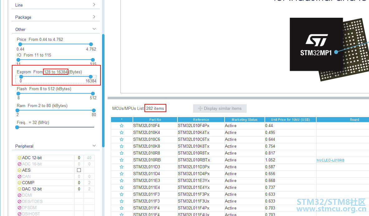

七哥 回答时间:2019-8-1 01:09:07

奏奏奏 回答时间:2019-8-1 09:26:07
toofree 发表于 2019-8-1 01:09
你换成STM32F031就有了呀。
STM32F031也没有,L0系列有

七哥 回答时间:2019-8-1 12:01:01
奏奏奏 发表于 2019-8-1 09:26
STM32F031也没有,L0系列有
不好意思,型号敲错了,应该是STM32L031,本想着给他找个封装和资源基本兼容的。
