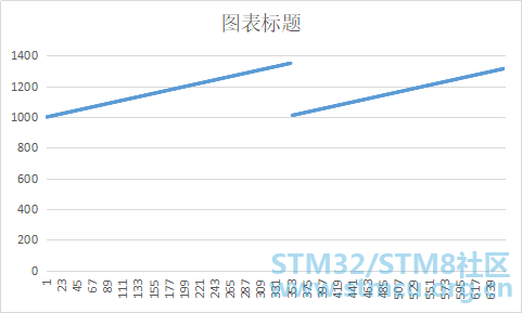

最近调试用STM32F070 USB VCP发送数据到上位机,每10mS上传6个字节(4位数字+回车换行),从1000开始加1计数,每次发送到1351,就会出现一个空行,接着又从1011开始发送数据。 120506n716ni9r68n1ow62.png
查看出现问题时的APP_Rx_ptr_in为64,APP_Rx_ptr_out为58,没有溢出。

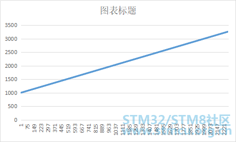

当APP_Rx_ptr_in为64时,直接把发送指针清零了,导致数据发送丢数据,前面的数据又重发了,把这句注释后发送数据就正常了。
