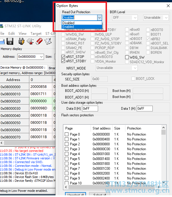

废鱼 回答时间:2019-8-5 10:57:00
在flashloader烧写程序时,可以选择开启读保护功能。这样如果需要烧写程序时,需要关闭保护,并只能擦除FLASH,再烧写程序。

wenyangzeng 回答时间:2019-8-5 11:12:03
设置芯片的选项字的读保护就可以防止Flash内容被读出了

a707083746 回答时间:2019-8-5 11:33:02
安 发表于 2019-8-5 10:57
在flashloader烧写程序时,可以选择开启读保护功能。这样如果需要烧写程序时,需要关闭保护,并只能擦除FLA ...
我需要在不关闭读保护的情况下,加增程序
a707083746 回答时间:2019-8-5 11:33:50
内部程序还可以读flash
wenyangzeng 回答时间:2019-8-5 13:14:06
a707083746 发表于 2019-8-5 11:33
内部程序还可以读flash
内部当然可以读代码了,否则就死机了。
