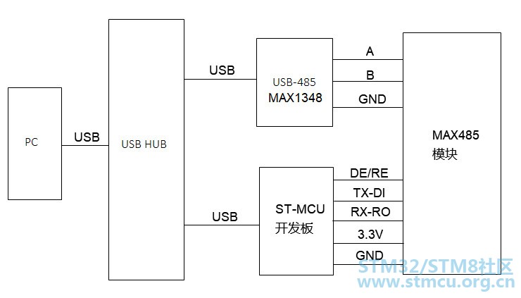

各位:帮忙看看这个现象是怎么消除,谢谢。PC端连接一个USB转485的模块,并与板子上的485模块相连,STM32F103RCT6的uart1-rx与RS485的RO相连。
MCU发送数据给pc端,没有异常;但从PC端发送数据给MCU时,RO没有输出波形,如果将uart1-rx与RO断开,PC端发送数据时,RO端就有波形出来,RO只要连接上uart-rx脚后就没有波形了。但uart1-rx/tx连接usb转串口模块时,又可以正常发送和接收数据。
mcu的串口需要额外地配置什么吗?

hmhuming 回答时间:2019-8-14 14:24:15
dgdzes 发表于 2019-8-14 11:44
项目刚开始,暂时还没有原理图,参考附图。一直用3.3v,usb-485模块带隔离的。 ...
我已经说了MAX485是5v的,你接3.3v的单片机肯定不行的,就算能用也用不了多久的,得换MAX3485之类的,你这个大概率是5v电平把单片机io烧了
dgdzes 回答时间:2019-8-22 09:59:44
hmhuming 发表于 2019-8-14 14:24
我已经说了MAX485是5v的,你接3.3v的单片机肯定不行的,就算能用也用不了多久的,得换MAX3485之类的,你 ...
@hmhuming, 感谢你的帮助;换成3485就正常了。
