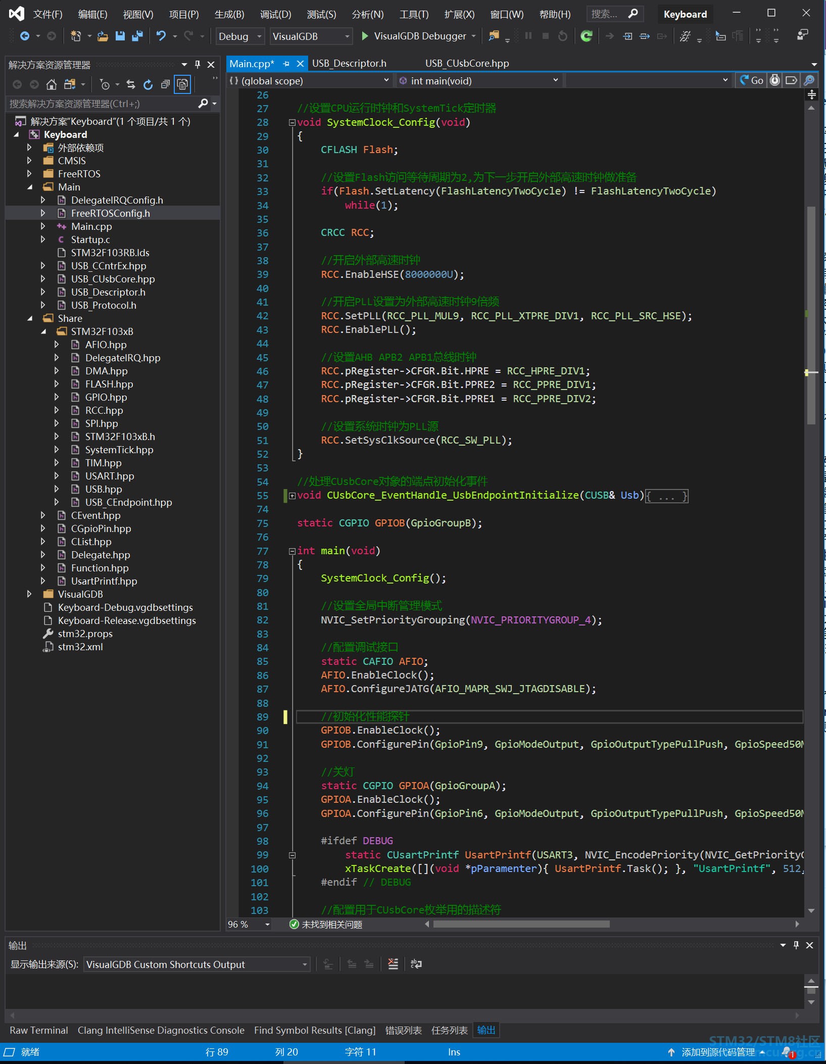

       作为论坛的新人,先自我介绍一下。本人有10年的Win平台开发经验,从VS6.0一直用到VS2019,主要使用C#构建程序。在安徽某大学任教C语言程序设计7年,C语言自然是滚花烂熟。由于工作需要或者说是个人爱好,转战单片机。刚开始学习也是51+Keil用C语言开发,既然是学习实现的功能并不复杂,编写的代码量也不大,但还是体会到什么是一夜回到解放前。Keil的代码自动完成功能太弱鸡,如果做正式的项目效率会非常低。当时也只是想想而已,因为知道自己并不会去做实际的项目。之后当然就是学习STM32了,选择STM32主要是看中了中文资料多,学习人数多学习氛围好。STM32十足让我惊叹,比51复杂N倍的体系架构,超多的片上外设,还有如此低廉的价格。深入学习后发现还是Keil+C语言,至少市面上99%的学习都是基于这一框架的。非常的失望,非常的不适应。因为之前用C#开发Win应用,肯定是面向对象的开发思路,因为.NET Framework(相当于STM32的固件库)就是OO(面相对象)设计的,这么多年用下来,也深深的体会到OO的优势。不光是程序设计思路,还有就是IDE(集成开发环境)对开发者的重要性。我独自开发的Win应用最大的有10万行代码,我可以很轻松的构建,还能很轻松的完成代码维护,这里的代码维护指的是修订BUG,优化功能,增加功能,版本迭代等等。
" A8 d5 H" @! A& ~; f. t* N- ]
8 C5 [& K( m+ O8 j5 b
# x$ \0 h% W& B7 V) s+ J       STM32F103的主频已有72MHz,复杂的系统架构,超多的片上外设。想要喂饱这个MCU或者说是发挥出它强大的功能,肯定是需要大量代码的。当代码数量达到一定规模,自然要面对代码结构的问题。用Keil+C可以做,完成需要的功能肯定没有问题,而且现在绝大多数人都在这么做。但是C语言是面相过程的语言,对代码结构毫无帮助,毫无益处,因为无计可施。达到一定规模后,代码逻辑估计只有设计者很清楚,别人要想看懂是一件很耗费时间的事情。导致这一结果的原因是有大量的宏,更可怕的是宏嵌套、使用全局变量,这个变量会被多少函数共享,在什么时候会被改变分析起来很头疼、大量的函数,这些函数在语言层面是相互独立的,但逻辑上可能是有联系的,在语言级并没有这种逻辑关系的表达。就像官方的HAL库,我读起来想死的心都有。不是我读不懂而是读懂这些我付出的时间代价太大,要在OO思路下,这个要轻松N倍。时间就是金钱,效率就是生命。官方的HAL库其实就是想实现一个硬件抽象层,让开发者对于不同型号的MCU有一个统一的应用层开发界面,提高代码的移植性,缩短开发周期。想法是好的,做法是失败的,因为HAL库还是再用C语言编写,硬是用C语言套OO思路,代码恶心到极致。这也就是STD库还是有人在用的原因。如果使用真OO就可以把逻辑上有关联的函数组织到一起,将一些全局变量限定在部分函数中共享,其实这就OO中的封装,是语言层面提供的支持。还有要吐槽的地方就是IDE,VS的代码自动完成功能真的很好用,只要你按下任何按键都会出现提示列表,按下空格自动填充你还没有输入的内容,还有参数列表的提示。带来的好处就是,我不需要记住所有函数的名称和参数列表,我只要有一个模糊的映像,输入代码的时候IDE协助我完成。让我专注于逻辑思路,代码只是完成逻辑思路的工具而已。对语言再熟悉,对函数再熟悉,没有一个好的逻辑思路仍然写不出优秀的应用。不光是代码自动完成,还有代码着色,代码折叠,代码重构等等IDE功能,对于开发真的是不可或缺。Keil可能也有这方面的支持,但和其它一些IDE相比真的太弱了。再次重申一遍,时间就是金钱,效率就是生命。Keil+C可以吐槽的地方还有很多很多,我可以给你说一整天,我并不想开吐槽大会,只是想告诉大家其实可以有更好的选择。
% z7 E6 @0 I/ Q  ~6 D8 c/ W0 G" N8 N7 \" G& L$ i9 z7 P+ G5 G
- e2 g- I: V- c, b6 g* l/ y6 j      说一下代码效率问题,这可能是大家非常关注的地方。绝大多数人会认为C++的时间效率不如C,但是你要知道C++是C的超集,使用C++开发并不是什么地方都必须C++,你任然可以写C函数,任然可以写嵌入汇编代码。C++的效率损失主要是函数调用,C语言中会将参数压栈,而C++对象函数除了压栈参数以外还要压栈一个this指针,多一个32位的变量而已。表面上看是多了一个参数,但事实上呢?C语言函数可能需要4个参数,而对象函数的这个this指针却能代表这4个参数,因为C++通过这个this指针去访问私有变量,而这些私有变量恰恰是C函数的那4个参数。以上的说明可能过于抽象,你现在未必需要知道细节,你只要明白一点,效率的损失不是绝对的,有时却是一种效率的提升。再高级一点的效率损失来自于多态。在C99里面已有函数参数的多态支持,即使相同函数名但参数不同,调用时根据给定参数自动选择对应的函数。这种多态在C++里面也是存在的,但这种多态是在编译时完成的,对运行效率毫无影响。而虚函数多态的效率损失才是重点,当使用基类指针指向一个子类并调用虚函数,实际运行的时候会确定实际对象的类型去调用不同版本的虚函数,这需要在运行时查找虚函数表来完成,多了一个查找的过程,在内存中多了一份虚函数表。但是这种特性有助于实现一个优秀的代码结构或设计思路,用纯C可能实现不了或者实现了效率也未必比C++来的高效,而代码的逻辑和结构肯定没有C++的优雅,构建的速度也没有C++来的快。对于虚函数的采用是选择性的,没有什么项目在任何位置都需要虚函数。而一些普通的代码,例如:int a, b; a = 10; b = a + 200; if、for......不管是用C还是C++生成的汇编代码都是一致的。第二是空间效率,上面也分析了时间效率,所以空间效率可能有所损失,但也不是绝对的。当你用到一些特性的时候,执行的代码量必然增加,所以固件的体积肯定会有所增加。C++还有个STL库,里面实现了很多基础类,这些基础类可以直接使用或者进行再封装。当你使用这个库时,固件体积会极速增加。对于一些Flash只有64K或更小的MCU,可能有点紧张。但对于更大容量的Flash完全就不是问题了。使用这个库的好处就是,更少的BUG,更快的构建速度。这也是选择性的,你可以根据实际情况自由选择。而C语言中的常用库,例如printf、abs、floor等在C++中也是可以用的,且不会因为你是C++这些库函数就发生变化。总结起来就是可能会带来一些效率的损失,这些损失大部分是选择性的,当你选择牺牲性能的同时会得到C语言无法实现的功能,得到优雅的代码,得到清晰的逻辑,得到快速的构建。对于当今的MCU性能的损失往往都是可以接受的,你能不能喂饱单片机反而是个问题。当你在C++中需要极致性能的时候,你任然可以像C语言一样,该干嘛干嘛。+ j3 U! V; x5 K
% I* f+ L  _- n/ M" l9 G
- q  K3 i: o  M7 O7 y7 `) W
       互联网上可以找到的资料实在是少之又少,断断续续搞了2年,现在已经完整构建了整个环境,打算写一个连载。这是第一篇,主要是阐述这种开发环境的优势。后面将陆续给大家分享开发环境的搭建,为什么要自建固件库,如何自建固件库,FreeRTOS如何与C++联合使用,newlib中如何实现printf重定向到串口,以及在实践过程中遇到的各种零碎的问题。随着芯片科技的不断进步,MCU性能的进一步加强,我相信这种环境将是未来的主流。也希望一些技术大牛不要再保守秘密了,把真正的技术都分享出来,彻底提升MCU编程。目前我已在用这个环境做实际的项目了,下面给一张开发环境的截图。能回复的回复一下啊,让我有写完整篇的动力。& C$ |' i  w. P; l0 ~( B8 D! t% c; f4 N

+ R  X# J! M7 s8 y+ |; I                class CRCC1 J% b# y: Z7 r. G1 S8 @  R9 M+ d. z
                {7 ~$ D3 e* O& v5 V- S
                public:& D2 Q/ B8 ^  G4 H* S
                        //保存外部晶体频率 在EnableHSE方法中初始化 用于计算系统频率
* ]- _& y+ J; ?! T                        static uint32_t HSE;7 P$ O8 p" i- {- B8 k4 T
                        5 M, V# }0 ?. [" q+ i. w( d% f
                        volatile struct RegisterRCC *pRegister = (volatile struct RegisterRCC *)(RCC_BASE);
0 }" X2 ]8 L- h) \/ B. }, C2 j/ b
7 `. J% S1 O7 O5 ?: S" F                        //开启外部高速时钟并等待时钟就绪,如果时钟不能就绪则一直等待+ y# H' p: h7 S
                        //HSE:晶体频率 单位:Hz( ^. U, [  y/ ?3 i
                        void EnableHSE(uint32_t HSE)+ \0 g2 G- p' q- u% w2 N) {
6 B7 h# |8 x- ^& |6 E                                CRCC::HSE = HSE;" m3 S3 B( p. T8 `; U1 q  u' m7 T
                                $ C. n! p- M& ~' k7 z/ s! d
                                this->pRegister->CR.Bit.HSEON = 1;6 I) ?7 I1 C+ [# `+ E, p* M. E
                                while(!this->pRegister->CR.Bit.HSERDY);0 }7 ~& l" h9 Q
                        }- D4 |& m3 H) _& p3 j7 F: Q7 @' X8 Q
                        - Y; C5 |9 T2 l
                        //设置PLL参数,必须在PLL关闭的状态下
  D( }# n, ?" c+ q4 ]& f" h                        void SetPLL(RCC_PLL_MUL MUL, RCC_PLL_XTPRE XTPRE, RCC_PLL_SRC SRC)
9 U6 A# ~( M* Q) s, ~/ c                        {" m9 I9 i( {( H9 z5 N
                                this->pRegister->CFGR.Bit.PLLMUL = MUL;0 T& X; M2 j. j1 u
                                this->pRegister->CFGR.Bit.PLLXTPRE = XTPRE;
, {: M( z( s% d5 ?2 A2 Q, y                                this->pRegister->CFGR.Bit.PLLSRC = SRC;
: V: [5 A' M; N- A: h                        }+ W! t! k- u& \7 h
                        4 a: O0 G1 c6 h& r3 V: s
                        //开启PLL时钟并等待时钟就绪,如果时钟不能就绪则一直等待) D% D$ c8 F! J, K0 C
                        void EnablePLL(void)& H" d0 }+ ]. s8 a  R
                        {2 w6 L) `1 Q: {. L9 O3 c; I
                                this->pRegister->CR.Bit.PLLON = 1;
0 }4 Q; ~8 e! s- V/ N7 {                                while(!this->pRegister->CR.Bit.PLLRDY);
) {, Q* o1 {" `" m                        }
4 j6 W2 z/ }- G                        / @2 t1 o3 T& M0 M9 E! X- x
                        //切换系统时钟源并等待切换就绪,如果切换不能就绪则一直等待5 R* R! Y2 l- y) ~( c
                        void SetSysClkSource(RCC_SW SW)
: l3 |% L+ i  L+ A                        {
7 h) \, b) U( d9 g8 V/ w                                this->pRegister->CFGR.Bit.SW = SW;
% b: z6 x8 x& Y8 T- @0 l4 z9 C                                while(this->pRegister->CFGR.Bit.SWS != SW);- s; t* |! l# c, q3 l2 x; S0 q0 j
, l* P% J$ ~' K! @                        ; T$ o8 B' |2 A
                        //获取系统时钟频率 单位:Hz
; n- j! F! t9 Y& F" ~                        uint32_t GetSYSCLK(void)
+ Y% l+ Z, D  I% ]                        {
9 ?- ~5 F! `2 L" e                                if(this->pRegister->CFGR.Bit.SWS == RCC_SW_HSI)
2 M& {$ G1 y# `  q+ P, o' p                                {9 @$ p2 g$ f1 [! z+ x
                                        //系统时钟为HSI
1 w4 A# G) ^" H7 ?                                        return 8000000;+ J" n1 J5 ~& B: J
9 h4 j  s7 P+ ^8 ~                                else if(this->pRegister->CFGR.Bit.SWS == RCC_SW_HSE)
, G0 S) F7 P+ K2 W6 k8 C9 f3 |                                {
1 v1 W) Z5 Y; R6 x  W6 ?0 {- G                                        //系统时钟为HSE  E& v6 _+ m3 N/ P) f7 N
                                        return CRCC::HSE;7 e. K) y" [% s, _/ G. S
                                }( R1 N: S$ o4 i' }; ~
                                else if(this->pRegister->CFGR.Bit.SWS == RCC_SW_PLL)
& g: f5 Q, L( ?5 Y% L( h! G                                {
7 t2 X# L' Z! C4 p  }- X9 B$ @7 ~! n                                        //系统时钟为PLL' l; b4 D4 O- I1 o9 A& _: X1 W
                                        uint32_t SRC, XTPRE, MUL;
$ P8 t/ h/ z5 F) o) ?. @+ G                                        ) f; ]4 [' g; e" e" n; g2 O; l7 ]3 s
                                        if(this->pRegister->CFGR.Bit.PLLSRC == RCC_PLL_SRC_HSI_DIV2)
6 ]+ x: v# e; ~& D0 D' G                                        {
; S" z  }. q9 o5 k* f5 G( o4 \3 e                                                //PPL输入时钟源为HSI/2" {* N! Y% B4 S9 s7 S; }6 A: [* i
                                                SRC = 8000000;
' G. N) F9 V5 l' ?                                                XTPRE = 2;
9 D% ]! i3 w& v+ `) E                                        }4 H  u3 |# h! u8 F6 d
                                        else2 f* H+ r: B: [% K3 T! U4 f
3 \5 `+ x4 h1 G9 g% ^                                                //PLL输入时钟源为HSE: @& P4 @. b. d0 E
                                                SRC = CRCC::HSE;
0 p( i$ @7 b5 a% o1 _0 w( g
. \- D1 ^2 R  i9 t4 l/ h7 ]' l$ S                                                if(this->pRegister->CFGR.Bit.PLLXTPRE == RCC_PLL_XTPRE_DIV1)
+ j3 F+ `$ Y4 Q0 t                                                {
# p; j' l- t# V, c( g                                                        //PLL输入时钟源为HSE/2
6 B; d' ]' V% R* [+ e1 }                                                        XTPRE = 1;
0 w3 Z' F- k- ~( n- f1 Q                                                }
, s1 ~( R' X" \. ?                                                else
! U) F) c- k9 C$ s, W                                                {' ^) R; h* z1 B' O  t
                                                        //PLL输入时钟源为HSE/27 ]* b: r8 Z0 ^
                                                        XTPRE = 2;
5 k1 T8 t  U$ t                                                }0 O& k0 L+ l( P4 N1 r
( K+ V- a7 U' W0 w# L% ?0 t& a                                        ! C# X, {( F3 f6 ]: ?9 Q
                                        switch((uint32_t)this->pRegister->CFGR.Bit.PLLMUL)1 J" b4 m8 h) B/ X) s3 B" e
                                        {8 B$ ~7 Q, e# v2 Z
                                                case RCC_PLL_MUL2: MUL = 2; break;
, l$ u- c* s! O% f+ P2 b6 e( K                                                case RCC_PLL_MUL3: MUL = 3; break;
% d% w! `( R( Y! l' P& _" Y                                                case RCC_PLL_MUL4: MUL = 4; break;8 K4 B4 Q. V( k2 d" ]& A3 i) Q5 j
                                                case RCC_PLL_MUL5: MUL = 5; break;
0 [" [$ T- c) i$ C5 [/ Z                                                case RCC_PLL_MUL6: MUL = 6; break;: X# i$ K7 D" w# a
                                                case RCC_PLL_MUL7: MUL = 7; break;
+ Y* o# B5 J8 ]                                                case RCC_PLL_MUL8: MUL = 8; break;) @2 m; \; B" s$ \& F3 M
                                                case RCC_PLL_MUL9: MUL = 9; break;
) j% b* |& i, }5 o& x) b) B                                                case RCC_PLL_MUL10: MUL = 10; break;
8 |3 i" P" P" k                                                case RCC_PLL_MUL11: MUL = 11; break;
$ e* _4 ~  l/ r# p                                                case RCC_PLL_MUL12: MUL = 12; break;; c8 m/ |1 M4 S* A6 s% p/ p/ ]
                                                case RCC_PLL_MUL13: MUL = 13; break;8 e3 T' _/ l) \) p
                                                case RCC_PLL_MUL14: MUL = 14; break;
  z7 S: z. T7 \, B: A0 J                                                case RCC_PLL_MUL15: MUL = 15; break;& N9 F( P# [, E- w1 z7 a
                                                case RCC_PLL_MUL16: MUL = 16; break;) V- }2 {) N; f5 f, [
                                                default: MUL = 16; break;
( C% n; d. v1 i9 E! ?% O; {                                        }
0 r. m! D( ~1 c4 {0 U" Y2 k5 G                                        9 d* |9 d8 w* T2 [9 `# S# a
                                        return SRC / XTPRE * MUL;
) v% e. `6 B9 z! u# r; d                                }
* e( K2 U& k: o4 ?$ e- X# V                                else6 A1 X' {6 }  S: Y; p
                                        return 8000000;
0 r# i# a( i5 E- u0 n2 g1 \                        }; m- ^& o5 L* _4 g
                        8 _2 K5 h+ g* s5 m
                        //获取AHB总线频率 单位:Hz
* H$ \# B/ H( G2 S; T                        uint32_t GetHCLK(void)6 E& h2 X. S6 v4 t( t' \
; i1 m6 V' h6 X6 h4 X# d                                uint32_t Prescaler;
, W7 ~% J# E1 j* X
: u2 O( i/ e' V: n6 [3 X                                switch((uint32_t)this->pRegister->CFGR.Bit.HPRE)
' {6 u0 S9 L" K                                {. a0 Y* |! }- k$ _/ Y, r# D
                                        case RCC_HPRE_DIV1: Prescaler = 1; break;4 C( P) _( t0 I
                                        case RCC_HPRE_DIV2: Prescaler = 2; break;
3 z! I2 O& J/ w8 d) p2 [! g                                        case RCC_HPRE_DIV4: Prescaler = 4; break;
, T4 A9 v$ X* }2 M6 {5 @, j& w$ I                                        case RCC_HPRE_DIV8: Prescaler = 8; break;
% j, t! L0 _; w9 P                                        case RCC_HPRE_DIV16: Prescaler = 16; break;
7 g! b6 _7 z6 M5 ~                                        case RCC_HPRE_DIV64: Prescaler = 64; break;
2 N  S  h4 W' d  h- m                                        case RCC_HPRE_DIV128: Prescaler = 128; break;# @* B3 |; ~$ [! m
                                        case RCC_HPRE_DIV256: Prescaler = 256; break;
( }% V, O3 N# `7 s. [3 M  ~0 f+ \                                        case RCC_HPRE_DIV512: Prescaler = 512; break;" j( O; v4 N: |% E/ g
                                        default: Prescaler = 1; break;
$ ]" c6 ~8 T7 n( |4 f                                }
- P. Z7 ~9 m' {, d# B6 Y. X                                $ O0 H& D. P1 R. C# m/ B7 l/ ~
                                return this->GetSYSCLK() / Prescaler;' H/ m0 D8 ^9 r
                        }5 R8 d7 m( G# E+ Z5 b, U, ~2 \, J, r
                        6 V) c1 \$ j5 G  l4 Q
                        //获取APB1总线频率 单位:Hz
$ o& X2 D! O4 U& A1 H                        uint32_t GetPCLK1(void)
1 x/ n' g% D: g& v' d/ k0 u7 A4 o8 k+ U                        {
8 v. q8 y: f# m6 W# U" i                                uint32_t Prescaler;- u1 s+ F& l# R/ h4 w; u7 j
- ~* f- d7 ]  P                                switch((uint32_t)this->pRegister->CFGR.Bit.PPRE1)
/ P" J( R3 y* a) m6 l                                {2 m1 y* e" C4 q" b7 N
                                        case RCC_PPRE_DIV1:        Prescaler = 1; break;
2 D! w9 d& @7 I# ~3 b                                        case RCC_PPRE_DIV2:        Prescaler = 2; break;* }' v9 g9 n/ o( }
                                        case RCC_PPRE_DIV4: Prescaler = 4; break;
3 G) }7 U6 R  m) p3 m& I& z9 ]                                        case RCC_PPRE_DIV8: Prescaler = 8; break;
% y- e$ I4 I1 V) I6 k( @* d# z                                        case RCC_PPRE_DIV16: Prescaler = 16; break;
( K8 }* u- {- s# f                                        default: Prescaler = 1; break;
& K9 t3 Z& V# M  _* {! y  c                                }+ _; f' O  H( e- ~" {
                                / c, ?* b( M! z, K- ~6 @
                                return this->GetHCLK() / Prescaler;
/ b: r' ^" _- r# D                        }  g1 X- |$ Y' ]1 ?
/ t# u: Q& P6 Y7 B                        //获取APB2总线频率 单位:Hz  N. g" [$ \, w
                        uint32_t GetPCLK2(void)' ~$ ^) A( W, j  H# H
                        {. c4 V' y- |* W! U% t# G/ A7 A# h
                                uint32_t Prescaler;% e+ d( ^/ V$ J8 I/ v& e* Q
                                # ~9 r: Y) ?; C$ q) k5 d+ W* [$ V
                                switch((uint32_t)this->pRegister->CFGR.Bit.PPRE2)
' p* ?! z& }9 w2 v+ e                                {
9 u( q6 S) w/ F; d5 y& p) G; p                                        case RCC_PPRE_DIV1: Prescaler = 1; break;1 V) ?. n+ K$ a/ }, J0 K5 @6 K1 a
                                        case RCC_PPRE_DIV2: Prescaler = 2; break;3 h7 X; l# f! r, R, f
                                        case RCC_PPRE_DIV4: Prescaler = 4; break;5 w% f+ B, W9 A' x( G  a- q" ^
0 \4 q, |: p+ J% y* ^4 `* r1 Y; K                                        case RCC_PPRE_DIV16: Prescaler = 16; break;+ {7 I& G* v' O* ?; t
- v; U0 E) U$ ?5 f                                }6 ^! Y' V! V6 A: ^1 q# X
                                & H7 U" A8 s, _
                                return this->GetHCLK() / Prescaler;) v: r) _5 S! d7 J( @) ^
/ K( j3 |1 v" R4 [5 n9 r                };
% x$ b+ D5 D5 g: |( U
2 f) G: y$ c3 \0 |                uint32_t CRCC::HSE = 0;  O/ e( J: N7 E$ t
        }  v# j; p$ |/ Y( b
' Q$ c! C" m! W; K9 n
; J3 T( k& T5 Y% C% P8 |#endif // !RCC_HPP_
7 Y. y4 p5 F% ~* a1 g% V8 a  m0 t2 g- U' c0 v
这是对RCC的封装,其实对寄存器的封装只是C++写单片机的小问题.还有几个问题要解决.; z0 o, {8 S# H& z
第一:如何把中断连接到任何对象的方法,这个问题本质就是如何利用指针调用对象方法,实现后可以更好的发挥面向对象的多态思路,实现一些高灵活度的编程.我用模板类实现了一个类似C#中的委托对象,然后利用这个对象还可以实现类似C#中的事件,完成消息的多播.当然这是需要付出代价的,这个模板类要用到虚函数表,经过实测这个消耗是可以接受的,多1us左右吧.这个模板类的实现具体可以用Bing国际版搜索FastDelegate.
& F. `( d. w) h2 ^2 H7 r第二:如何new和delete,这个必须通过OS实现.我使用FreeRTOS,然后全局重载new和delete运算符到pvPortMalloc和pvPortFree.不过能定义声明的对象尽量定义声明,不要频繁new和delete因为FreeRTOS的内存管理还是很弱鸡的.实现的目的只是为了提高程序的灵活度.让一些代码可以更快地适配一些硬件.我通常都是只new不delete# b* z7 k( G5 G0 k8 t
, O! V9 Q6 V8 _0 U. M! [, b  ?/ `
为了更好更快地更换MCU,应该定义一个HAL层,里面全是虚基类,抽象类似但又不同的硬件.然后顶层基于HAL开发,底层继承HAL的虚基类并做具体实现.不过虚基类又牵涉虚函数表,会有性能损失.在对性能要求高的地方还是针对不同的硬件进行直接控制./ F# X2 C$ r- k6 a% O
3 m( D. {( K( \4 Y! Y  r
为了更好的进行C++编程,我用gcc编译器.使用这个编译器时一定要注意,编译优化可能导致运行结果不正确,我通常是用O2或Os,一些特殊的函数还需要标记为O0.开发环境是Visual Studio 2019(个人版 免费) + VisualGDB(我买了正版).VisualGDB V5.5R2这个版本真是超级好用,自动完成,代码着色,代码格式化都是杠杠的.这个环境中在线仿真是ST-Link 2 + OpenOCD,可以设置端点,可以实时读取寄存器值,等等.) v- r5 |, _# E
) Q- Y' v5 s, j6 u总之,C++配上这个开发环境生产力大大提高,代码的可复用性也大大提高.另外,我的项目已经投产了.
4 }/ d; t$ v4 F+ Y9 p6 @& w- X; f, k! t
$ |2 J- k9 D6 R, V& `2 M6 r; x) @  \
freemancn 回答时间:2019-9-18 21:55:48
redstone8415 发表于 2019-9-15 11:03: i; W5 V; U# A+ S4 W
做嵌入式的基本上都是从电子硬件转入的! window编程能力非常有限!计算机基础也不扎实,& u5 ?1 J0 x7 _) Y8 L# L
C#,C++面向对象 ...
' F- Y7 U& ]9 W# @% R5 j$ C
) @2 a% C9 e' V
我不是去开发一个IDE,而是用了别人很少用的IDE并且完全实现了我的想法。现在正在用这个IDE以及C++在做一个USB键盘(实际的产品)的项目。其实主要的动机来源于对USB的开发,真的是太复杂了不用C++很难解耦和重用。现在USB键盘已经接近尾声了,等我忙完我会继续写贴教大家怎么搭建开发环境,分享一些在C++过程中的心得。提前透露一下,我的键盘的USB枚举过程比海盗船K70快很多,K70是266ms完成,我键盘是176ms完成。海盗船单次获取设备描述耗时88us,我的键盘是61us,那些国产方案的键盘更是要230us左右。我购买一台USB协议分析仪测量的。虽然这个过程快一点对用户并没有什么卵用,但是说明使用C++程序效率并不会降低。
redstone8415 回答时间:2019-9-15 11:03:00
3 z* Z6 Y2 U, L5 u0 hC#,C++面向对象被以前的那些所谓嵌入式大佬批得体无完肤!让他们得以在嵌入式上守住一片天地。/ L. L# S5 W1 I- u* r3 g6 K
而C#,和C++也缺少实际的应用实例(嵌入式),而真正的即懂C#,C++又懂嵌入式的人,几乎没有!
+ k/ Y) J8 f6 p" B7 K! k9 g老师望你在嵌入式C#,C++上开辟一片天地。* j- ?. y) O8 ^, A  y
还有!老师要实现你的愿景!可能需要一个团队,一个人可能难以完成!也可以把它做成一个项目,才可能有持续下去的源源动力。0 W% D, w& G, t) j$ Q) K  P
个人认为: 关键在于有足够多的实际应用(嵌入式的各个功能)实例服众。( ]  l  X% R9 q5 E( P# w+ V. v
