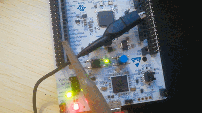

想来定时器PWM实现呼吸灯也是挺有意思的一件事情。其实呼吸灯的原理还是挺简单的,就是不断的调整信号的占空比,来实现信号灯的逐渐变亮变暗的效果。 查看Datasheet,正好板卡上的LED脚PA5对应TIM2_CH1,这样实现起来就方便多了。 这次必须说一下时钟,程序使用的传统的HSI 16M时钟。预分频器16,这样实现100HZ的频率就能计算周期和占空比了。剩下的就都是套路了。 引脚初始化: - GPIO_InitStruct.Pin = GPIO_PIN_5;) W1 A2 p6 t4 M/ e5 f3 Q# n* W
- GPIO_InitStruct.Mode = GPIO_MODE_AF_PP;
2 m3 K- r% X! n6 U - GPIO_InitStruct.Pull = GPIO_PULLUP;
: u, T; [. K8 q! ~1 M N( K: ] - GPIO_InitStruct.Speed = GPIO_SPEED_FREQ_VERY_HIGH;+ Y2 X6 n9 e/ I/ ]: n
- GPIO_InitStruct.Alternate = GPIO_AF1_TIM2;* R! E; P4 D/ i0 ?& Y4 {
M9 Q3 C: b' P# t( J& K0 ~- // GPIO_InitStruct.Pin = GPIO_PIN_5;
# Y) W2 v0 J2 }% a - HAL_GPIO_Init(GPIOA, &GPIO_InitStruct);
复制代码 , I H. M/ {' o" B5 I8 b; O5 B
定时器初始化如下: - __HAL_RCC_TIM2_CLK_ENABLE();
0 }4 w; ~4 V3 {- N - // TIM_HandleTypeDef htim1;
4 Z) `+ ~) e5 p, @7 D) t( L& `1 P/ K E - TIM_MasterConfigTypeDef sMasterConfig;0 T! f3 _& m) f6 L; h3 u8 C7 d
- TIM_OC_InitTypeDef sConfigOC;
# ?9 V" h" w/ g3 ^ - TIM_BreakDeadTimeConfigTypeDef sBreakDeadTimeConfig;1 n6 G+ `: E& j9 b$ J
# [( o3 K, z/ S! I- /* USER CODE BEGIN TIM1_Init 1 */! t% O3 W' D+ U9 I
- 4 f7 ?. D, g/ m# ~! ?
- /* USER CODE END TIM1_Init 1 */4 G+ k! s. i5 {/ _7 L. z
- htim1.Instance = TIM2;: V5 Q4 F6 Y8 U2 r4 w' @+ U) Q B
- htim1.Init.Prescaler = 16;//PRESCALER_VALUE;
1 @ g- X1 K, q/ Y5 N/ s* t - htim1.Init.CounterMode = TIM_COUNTERMODE_UP;
$ h* O8 v# l+ i$ g - htim1.Init.Period = 10000-1;//PERIOD_VALUE;
7 a+ N; i' T, c6 K9 s9 Z - htim1.Init.ClockDivision = TIM_CLOCKDIVISION_DIV1;
/ s- A3 u4 `3 F @1 d. W5 h - htim1.Init.RepetitionCounter = 0;, [9 v# ]5 `3 G6 [* R7 c, L
- htim1.Init.AutoReloadPreload = TIM_AUTORELOAD_PRELOAD_DISABLE;! c& }% |! d3 X
- if (HAL_TIM_PWM_Init(&htim1) != HAL_OK)( u/ K6 l0 C6 U+ O+ x
8 w+ O5 t0 b) E2 s) K4 r - Error_Handler();" x. z$ {9 L2 p, d) v* v5 `
- }7 P7 L, t& _% b& z1 z$ ~7 r
- sMasterConfig.MasterOutputTrigger = TIM_TRGO_RESET;% D2 v) o* K6 s4 ~3 \2 T+ J
- sMasterConfig.MasterOutputTrigger2 = TIM_TRGO2_RESET;
0 @/ T# o3 ]# g+ B; U6 N% m - sMasterConfig.MasterSlaveMode = TIM_MASTERSLAVEMODE_DISABLE;
! M* x6 P- e6 E8 W - if (HAL_TIMEx_MasterConfigSynchronization(&htim1, &sMasterConfig) != HAL_OK)
" j2 C3 U$ ^' B% M0 Z/ A - {, o- ~! U& m G5 y- W
- Error_Handler();
( T! s9 J3 L! N! ?- w' b - }7 a* ~3 U; u( }6 ^! `' }5 c
- sConfigOC.OCMode = TIM_OCMODE_PWM1;' q+ \4 g& |: v9 O. B( V/ @3 J
- sConfigOC.Pulse = 5000-1;//PULSE1_VALUE;
: j. F( m. x0 T - sConfigOC.OCPolarity = TIM_OCPOLARITY_HIGH;* q& `$ Q0 ^% W, n6 b! J
- sConfigOC.OCNPolarity = TIM_OCNPOLARITY_HIGH;
& k* z% }: Q( U2 M - sConfigOC.OCFastMode = TIM_OCFAST_DISABLE;, W) Q/ i6 P* f1 F5 [
- sConfigOC.OCIdleState = TIM_OCIDLESTATE_RESET;4 M: O9 ~! W- T1 _8 V" Q
- sConfigOC.OCNIdleState = TIM_OCNIDLESTATE_RESET; N) S) ~) z. s1 o# K# d
- if (HAL_TIM_PWM_ConfigChannel(&htim1, &sConfigOC, TIM_CHANNEL_1) != HAL_OK)
, s$ {. N% i2 `4 u& H. K3 J - {7 \/ d9 c3 {* t2 e
- Error_Handler();! _& `, P1 S' I3 M" G8 Z) o
% w" q9 }. p4 A( N: T1 N' j - HAL_TIM_PWM_Start(&htim1, TIM_CHANNEL_1);
复制代码 - ~ E* t, P$ F0 Y. d& ~
在while循环中不断的修改占空比,部分修改如下: - Value+=200;/ a: d2 p" s- T( {, X
- HAL_Delay(20);2 ` U0 i3 ]' N8 x v" D5 x+ V" q
- PWM_Chang(Value);% q* `; k$ T% W# W# }
- if(Value>=9000)
9 H3 F+ ]' G9 a0 A+ ~: K. F - flag =1;
. I( Y4 l- l& a5 ~: p最终效果如图所示:
0 ?$ Z; Z, ~+ M) `( `( G- u. s6 }4 u( R ! A9 [# T) g8 K& P5 L. U
