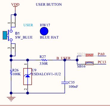

本来不想写这个测试了,在单片机应用中算是比较常规了,后来发现这一版库函数定义还是蛮复杂的,反正比我想的复杂。尤其是中断这块还得需要熟悉。这个测试为了实现按键中断翻转LED灯。这些资源板卡上都有。原理图截图如图1所示: / f0 g: {; W8 E: ^, ]) N; Z4 L

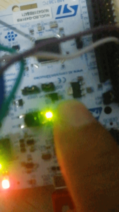

复制代码 这个测试主要就是熟悉外部中断的练习。
, X8 c9 I& f; o7 t( o
效果如图2所示: 4 Z$ M# x, w/ l0 V4 a6 X3 r
