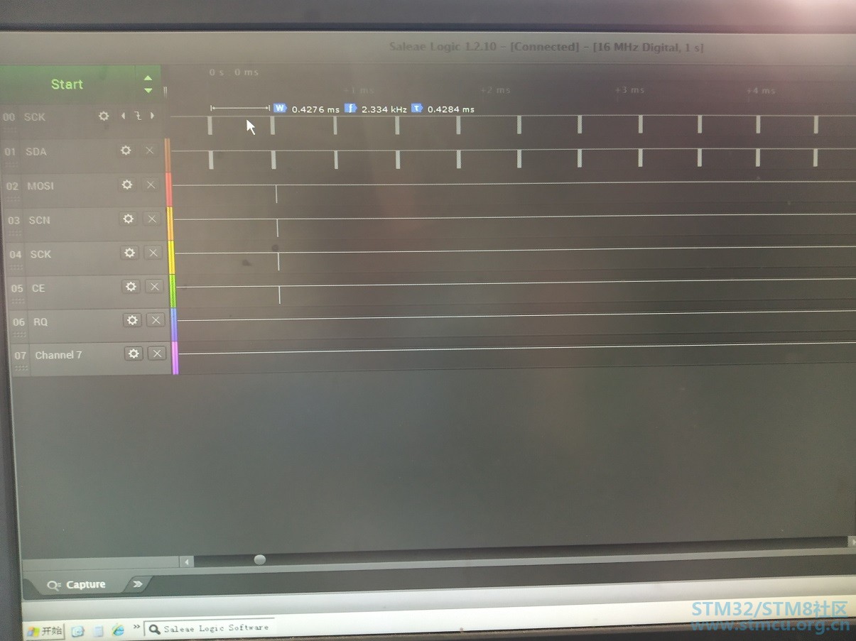

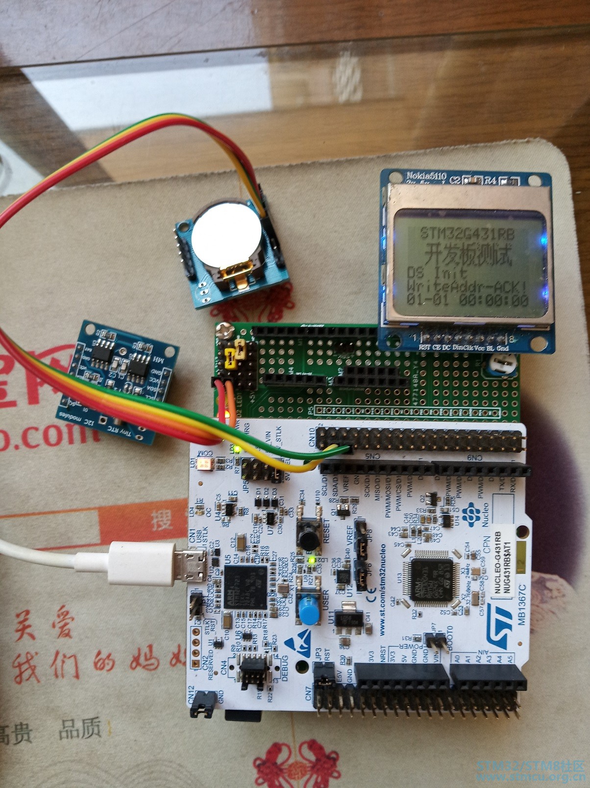

    一周来都在尝试驱动DS1307,在用GPIO模拟I2C驱动不成功之后,尝试用硬件I2C来驱动,将I2C相关的代码复制到项目中,编译通过后但仍没有成功驱动DS1307,用逻辑分析仪抓取时序,发现单片机发出了地址信号,但没有应答信号,为了排除DS1307模块的问题,我将备用模块焊好排针测试,第一次似乎通过了I2C读写,但返回的数据全是零,复位再测试又不行了。

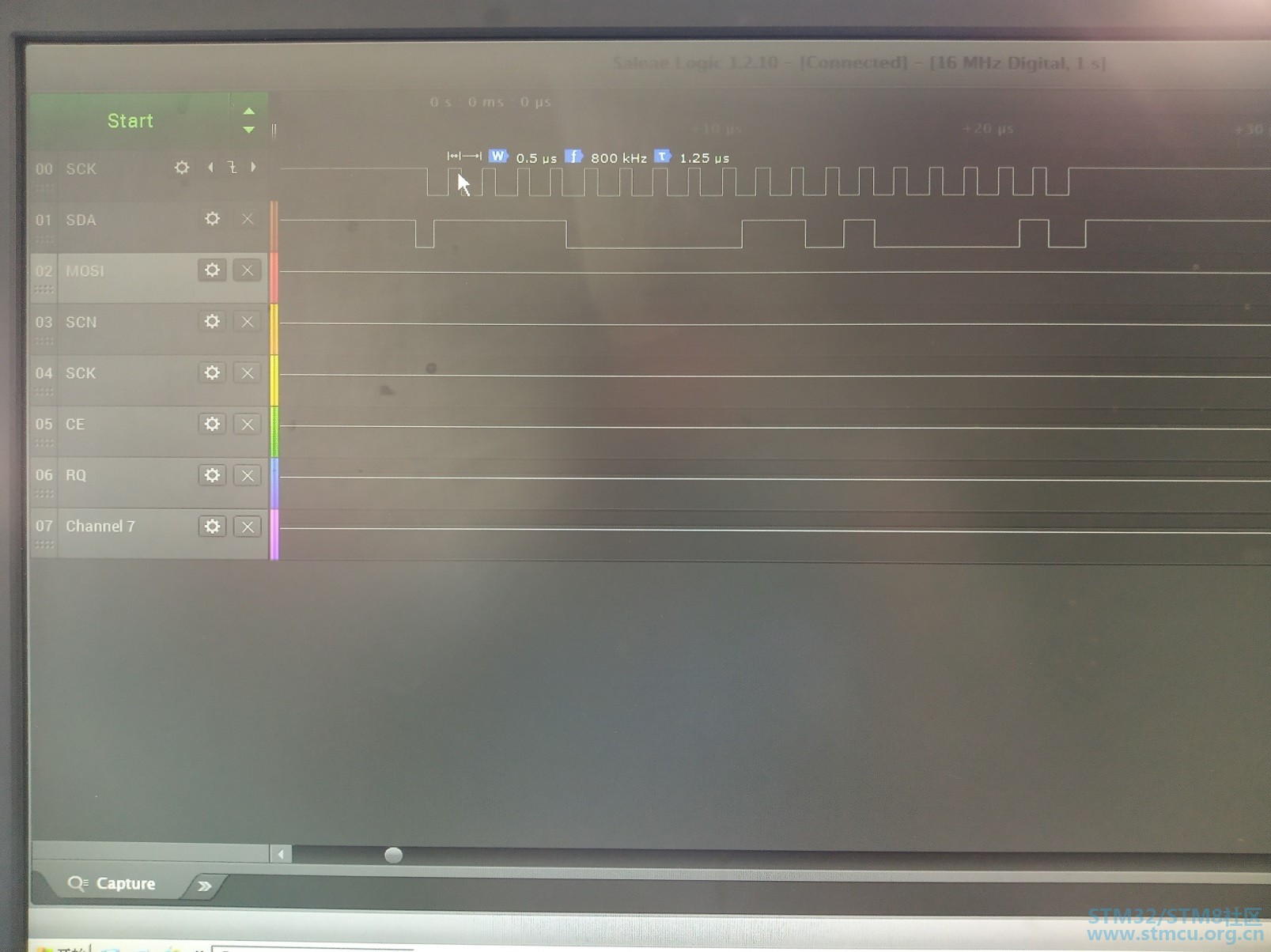

    通过分析时序图,发现单片机在发出地址之前还发出了11110000数据,不清楚这个字节的含义。进一步分析发现I2C通讯时高位在前、低位在后,而我从网上搜索到的DS1307驱动代码的模拟I2C通讯却是低位在前、高位在后,明显不符合通讯协议。下面是时序图:

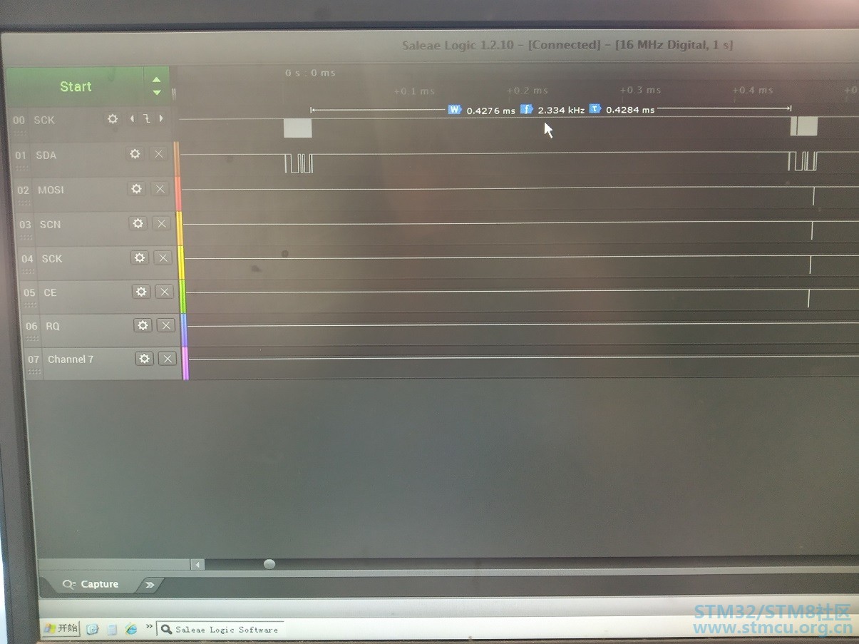

    测试时单片机在不断地循环发出地址数据:

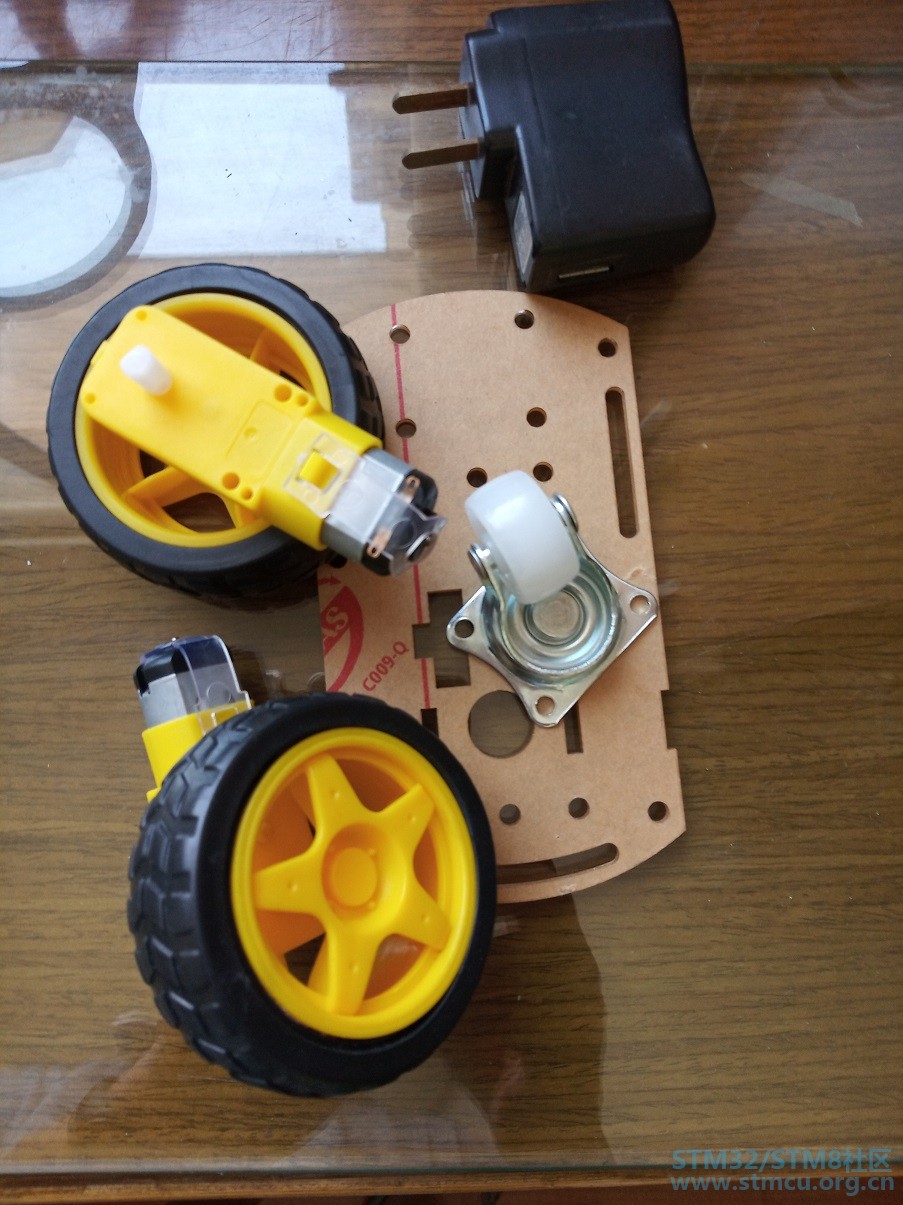

    为了驱动DS1307模块已经花费了一周多的时间,原来还准备测试驱动智能小车的都没来得及,轮子及电机已经买好了,但电机驱动板尚未配齐,只有等以后再测试了:

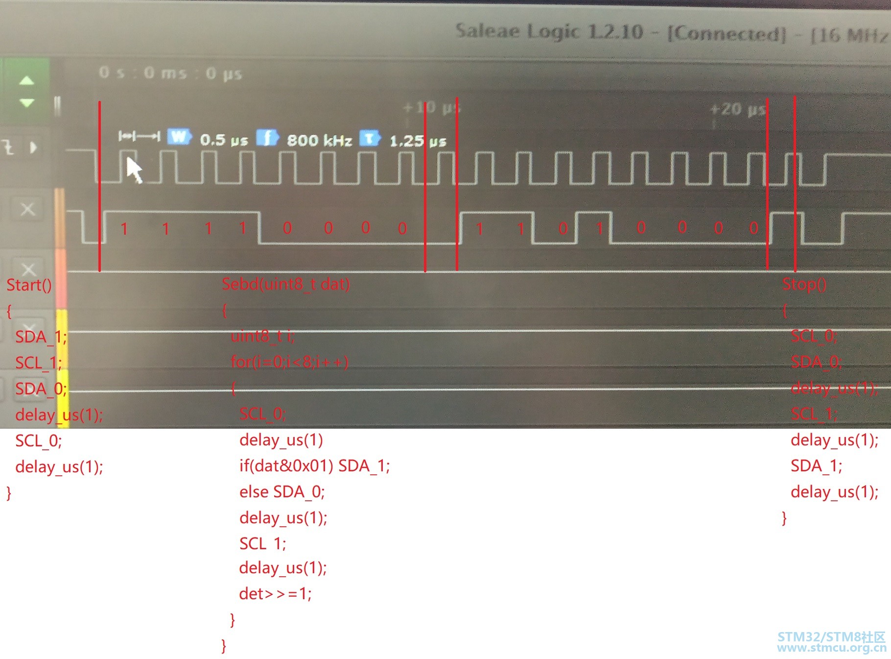

老牛洋车 回答时间:2019-9-16 09:18:29
    在分析了范例中I2C的时序图之后,尝试修改了原来下载的软件I2C的代码(如下图}。
8 r$ W( Q, w4 Q: c0 V# M
; _& y7 J; F. l/ p, B I2CWriteAddrss_4.jpg ( F4 Y" T" _: |% r' [3 z# a$ v
    现在正继续调试软件I2C,然后参照DS1307的数据手册来修改对DS1307的驱动。: Z$ D4 S% O$ s9 j* M7 E9 u
