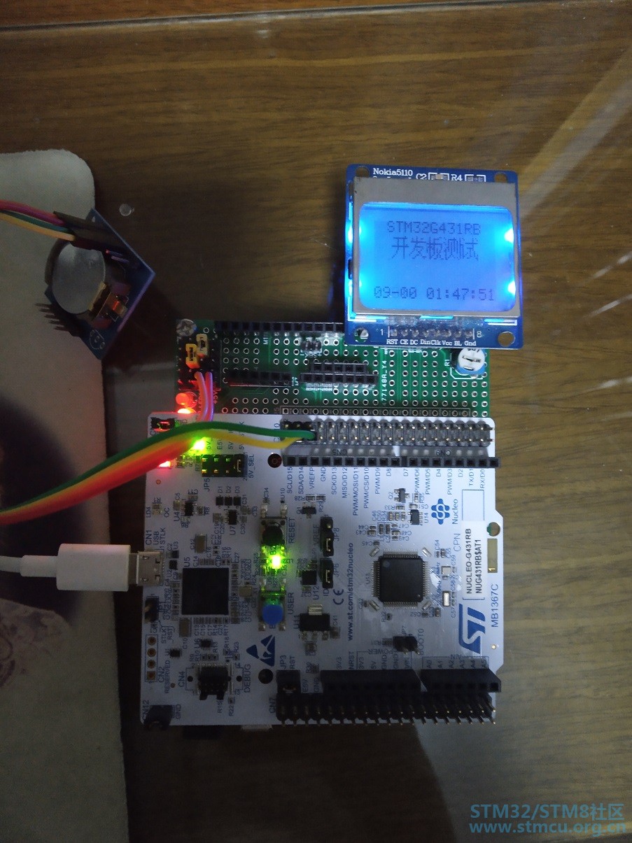

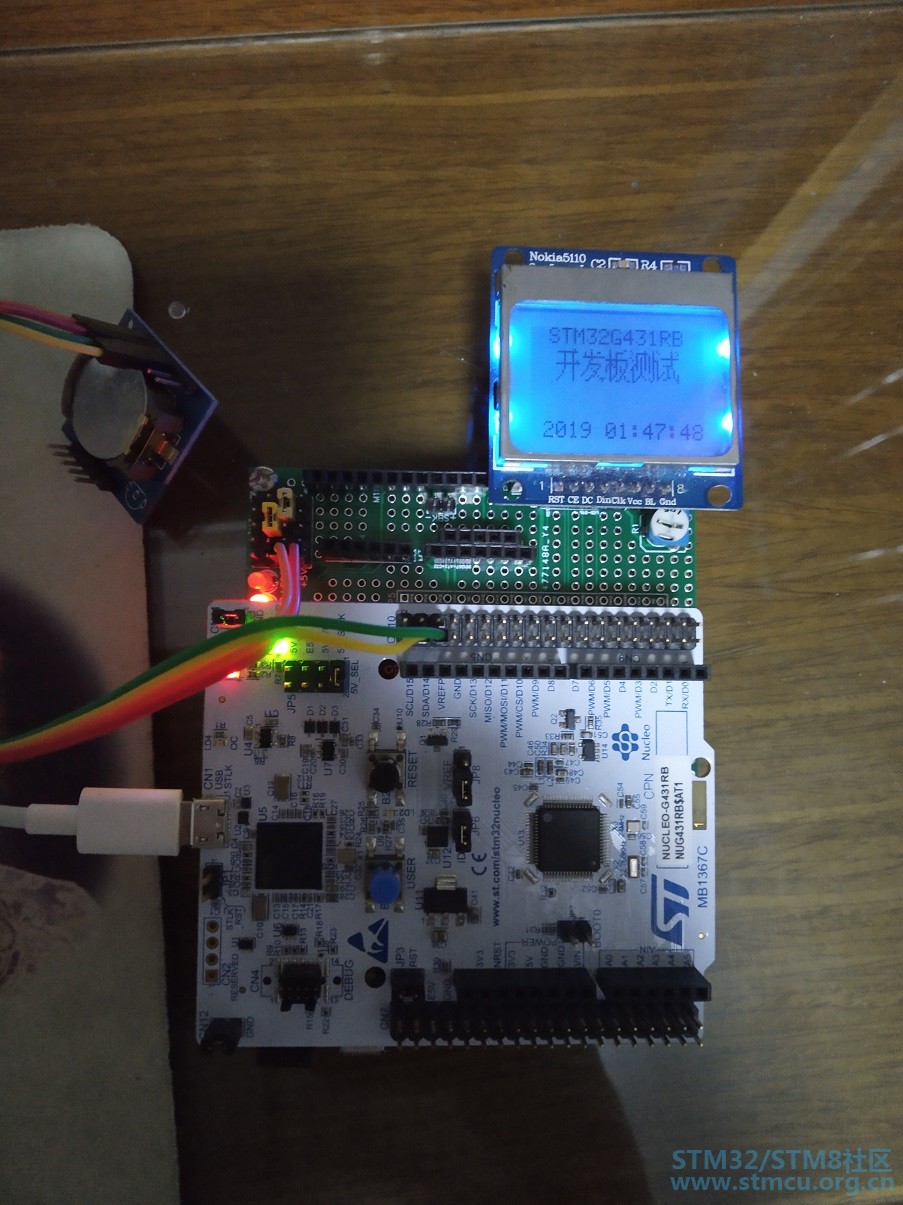

    经过一周多时间坚持不懈地努力,DS1307日历模块终于成功驱动起来了,下面是测试过程的图片。
0 @9 A/ l7 \# z7 Y; H! y4 p    显示年份和时间:
$ @1 h; G6 V% z1 u& J8 L  q' J7 }% P+ O: s+ E& U* k3 E0 h
0 A! Z. d/ C3 ~
    显示月日和时间:6 D0 d+ O4 I  q, S. F8 K
8 }( }# @( ?7 k# Z# h2 ]# V7 z( o! I
, y! L9 v& n! q, R* C1 F0 ]; O' W0 t9 r3 A" d- N! \

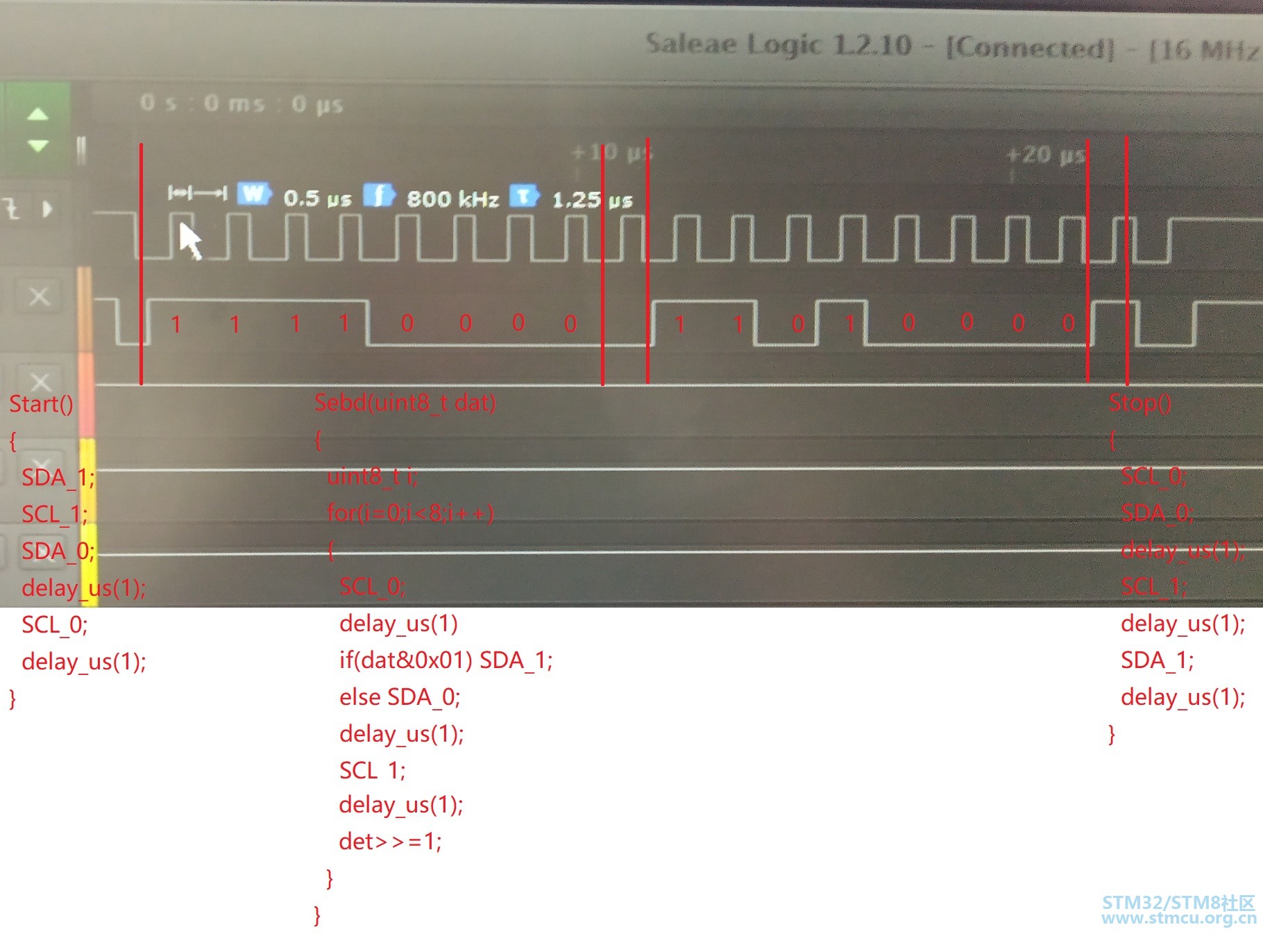

    细心的坛友可能会发现日不正确,显示为0日,而我设置是今天16号的日子,不知什么原因怎么会显示成0日,我初步排查了一遍,并没有找到原因,还需要继续排查。总体来说,DS1307算是基本驱动成功了,之所以花费了一周多的时间,主要是我过分相信从网上搜索到的代码,而没有认真地查阅数据手册,因此走了不少弯路。
9 v2 x5 X- \2 J+ ^  _; V, r' X    开始我移植的是从网上搜索到的DS1307驱动代码,其GPIO模拟I2C的读写操作似乎是延用DS1302的模式,低字节在前、高字节在后。但实际上DS1307与DS1302不同,是遵循I2C标准,高字节在前、低字节在后,结果可想而知,注定是不成功的,换句话说我是被这段代码误导了,不知这段代码的原作者是如何调试通过的。
1 W3 Q8 n  T# C1 |7 Y8 d    软件I2C屡试无果,我又尝试使用硬件I2C,开始用STM32CubeMX生成项目文件,然后将相应的代码复制到我的项目中,编译虽然通过了,但仍读不出数据,最后用逻辑分析仪抓取时序图,竟然相应的引脚无信号,显然是复制代码时遗漏了。
  b9 a5 ~5 D5 I' q4 E    接着我用范例中的I2C项目来测试,也许是原设置不符合DS1307的要求,驱动也失败了,从时序图上可以看出其在输出DS1307地址0xD0之前还输出了0xF0,看来是我对其读写函数的参数理解错了。
! l0 Y7 B2 Z9 q6 K; V/ p6 N! c! r0 W, j9 d

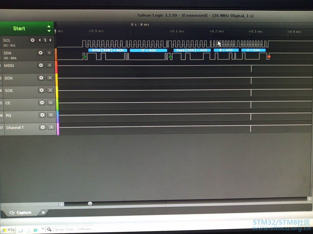

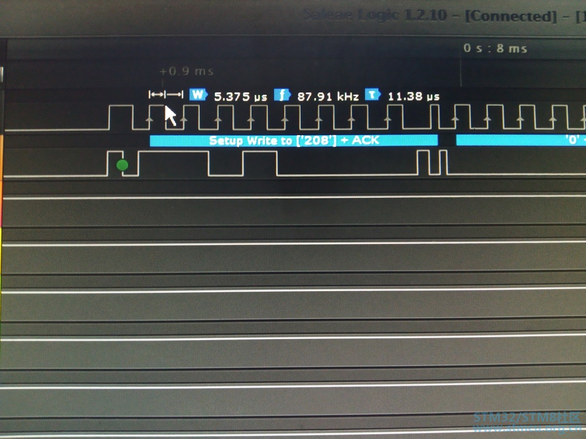

    折腾了一周多的时间,只好从基础开始,查阅DS1307的数据手册和I2C标准通讯协议,对照这些资料修改I2C的相关函数,并结合时序图来修改延时参数,最后终于成功地驱动了DS1307,下面是相关的时序图片。
& }  g' i* r, }$ d9 ~# U& X    从DS1307读出秒数据:
! h2 Y, z2 @* U: @% V; K' [  p' `$ B; n" t6 U1 s/ R" W
" D) R) [( s8 |! M+ E7 K    写入器件地址时的时序:: K6 @# j9 o2 h8 Z3 H
4 \" s$ i8 q- q; s. ~4 o0 o/ n4 _) ^. d. C
# [; Z# z& L" z    经过本次测试,我对I2C通讯有了全面的了解,基本上掌握了I2C通讯的基本知识。

老牛洋车 回答时间:2019-9-17 08:57:20
    昨晚网络有点不畅,这张照片反复上传均不成功。这是使用硬件I2C的时序图,可以看出开始输出了0xF0的地址,之后才是DS1307器件地址0xD0,也应该是我没有找到正确的函数所致。
, P# _+ \$ Q9 t3 R% b9 C I2CWriteAddrss_4.jpg $ X. {  z$ _- ^' t) w! v
