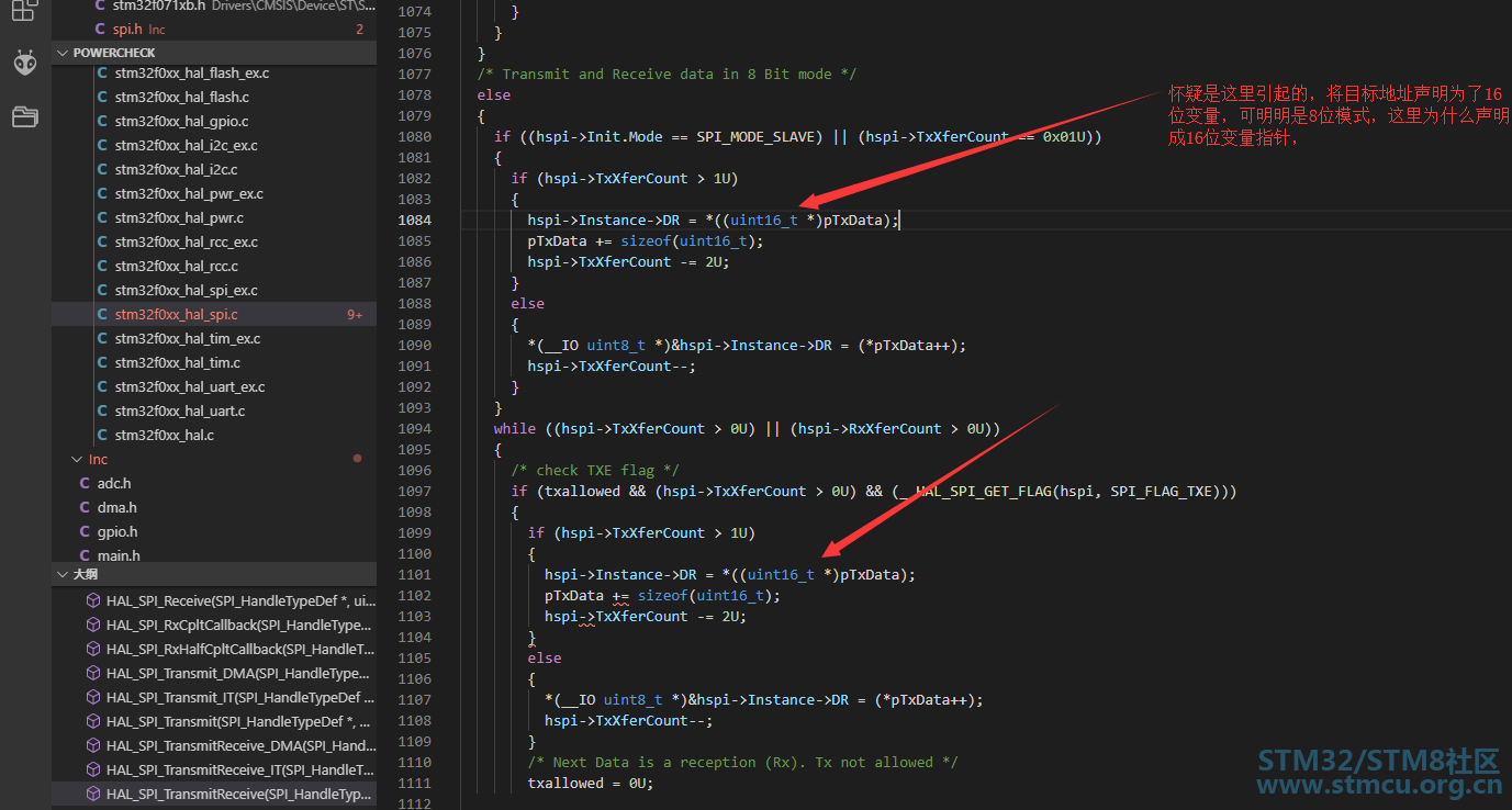

找到问题所在了,
我不确定这个错误和编译器有没有关系,我用的编译器是GCC
由于声明的发送或者接受缓存数组没有4字节对齐,所以在访问时出错了,
下面是HAL库中的部分代码,我觉得可能是忘了改8位模式的代码了
这是16位收发的代码
下面是8位模式的处理代码
自己修改库文件我怕改出BUG,所以简单的解决办法是
给发送和接收数组前加上字节对齐声明
__ALIGN_END char RecvRDAC_buf[6];
这样接收数据的时候就运行正常了
