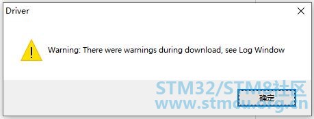

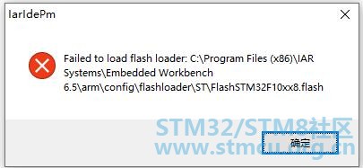

但是ST-LINK V3MINI在IAR下不能正常写入单片机,不知道是IAR设置问题还是IAR版本太低还是怎么的有遇到同样问题的吗?

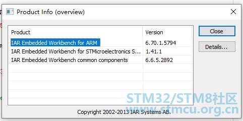

IAR版本如下

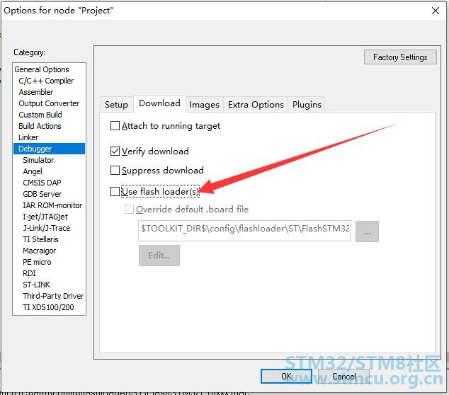

如果按如下设置

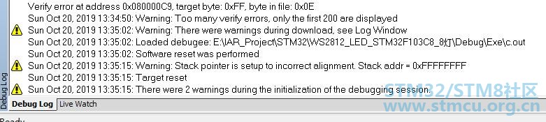

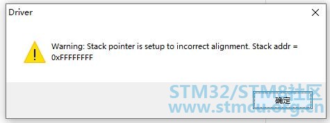

则提示如下

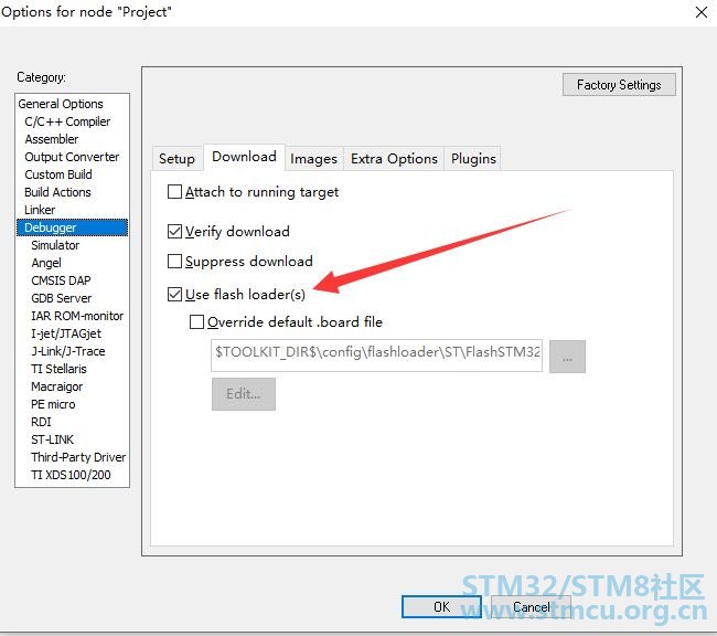

如果按如下设置
则提示
说明单片机没有正常写入,写入之前我把单片机清空了

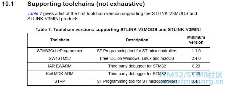

你都估计到可能是IAR的版本问题,为什么不查一查,低太多。

就是IAR版本的问题,安装8.2.0或以上版本都OK了
