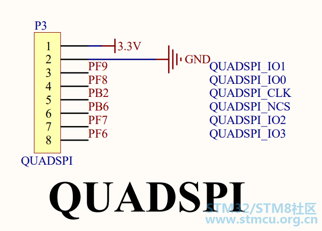

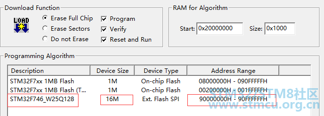

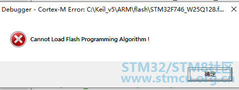

使用 W25Q128 模块 ,使用的是微雪STM32F746IGT6的开发板,在QSPI进行Flash扩展了解发现需要做一个.FLM的Flash编程算法,我找一个STM32H7的进行修改,然后添加到工程下载发现报错,无法加载算法,有大佬自己做过Flash编程算法吗,求解,上传代码Flash编程算法
电路原理图
电路原理图
添加.flm文件
添加.flm文件

设置内存地址
设置内存地址

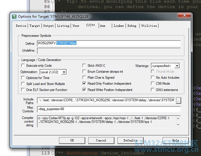

别的不清楚,但至少编译选项中应该把宏定义改成“STM32F746xx”

你若安好_清风徐来 回答时间:2019-10-21 18:18:07
谢谢你的回答,这个尝试改了还是有问题,我怀疑是什么地方配置错了,因为我QSPI接口使用逻辑分析仪看根本没有电平输出
