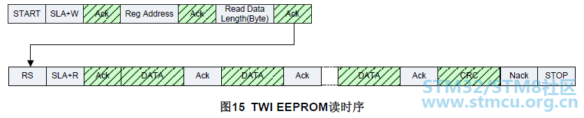

STM32F0 I2C读操作能否用硬件I2C实现
zhy233090130 提问时间:2019-11-14 14:36 /
同题:STM32F0 I2C读操作能否用硬件I2C实现(HAL库函数)?

zhy233090130 回答时间:2019-11-14 17:49:24
toofree 发表于 2019-11-14 17:22
没看出有咐异常来呀,这就是I2C的常规操作,没有理由不行。
重复起始(RS)前没有停止位,不知道怎么实现?

废鱼 回答时间:2019-11-16 20:41:53
I2C硬件可以使用。HAL库提供硬件I2C驱动。

butterflyspring 回答时间:2019-11-22 17:08:54
官方的库里有例程哦
STM32Cube_FW_F0_V1.9.0\Projects\STM32072B_EVAL\Examples\I2C\I2C_EEPROM
