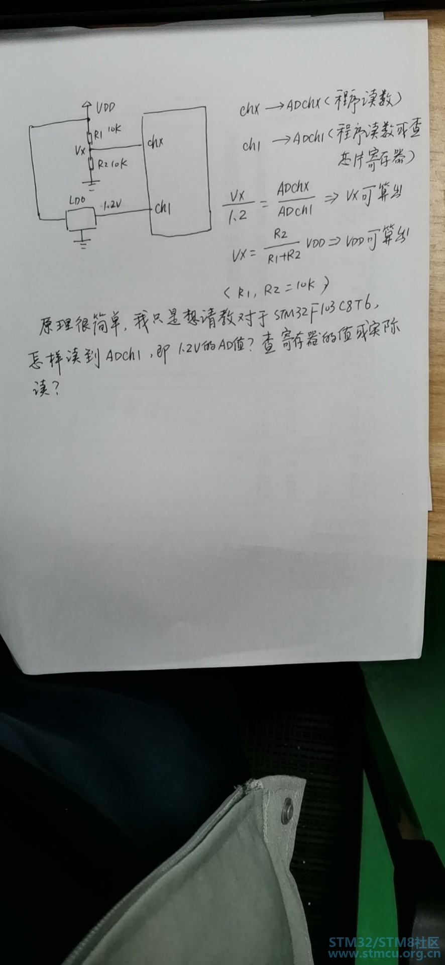

怎样通过内部的1.2v基准电压去反推算出VDD的大小,我所想问的其实是这个,忘掉什么NTC测温度,什么LDO耗电吧。
一个3.7V的锂电池,不通过LDO直接接在STM32f103c8t6的VDD.在使用的过程中,VDD会从4.2V慢慢降低到3.7v,那么怎样知道此时VDD到底是多少呢?
这其实是内部1.2V的设置的目的和基本应用。如果内部1.2v不好理解,我们不妨想像在外面接个1.2V的LDO,这LDO的输出是在VDD的变低,一直稳定在1.2V。
请看附图

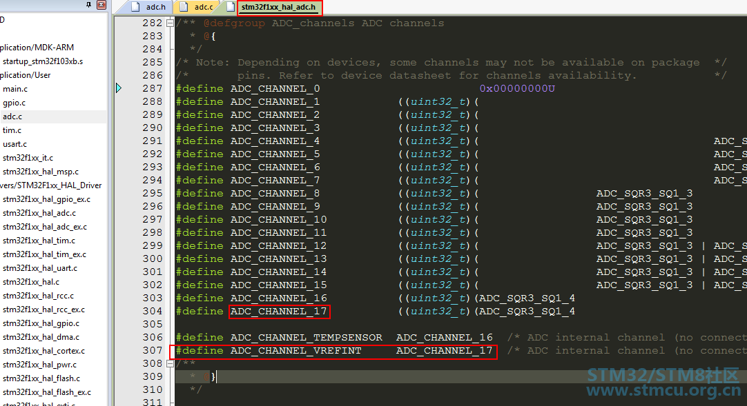

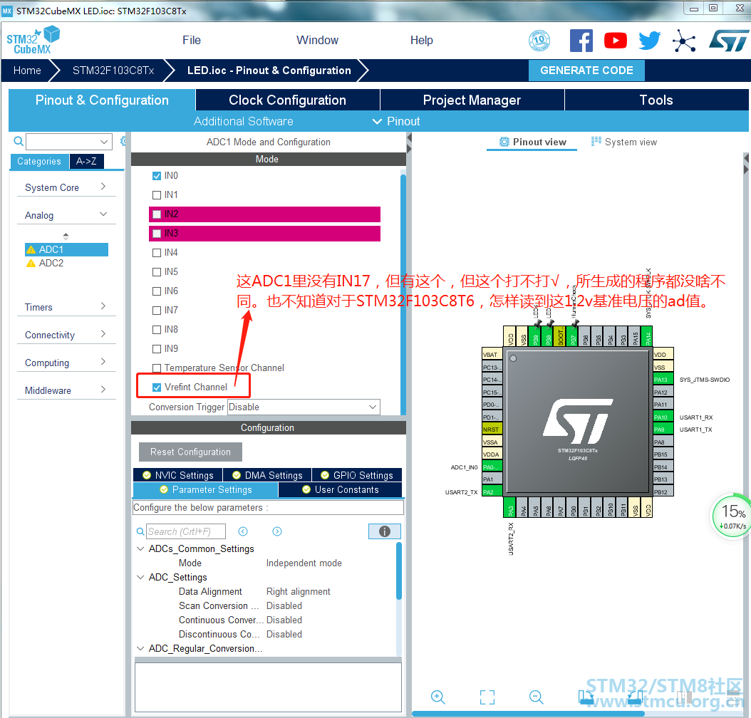

    网上的文章说,内部的1.2基准是已连到ADc的17通道。但对于STM32F103C8T6来说,在cubemx就看到,没有17通道呢?就算这17通道是不对外,是内部的,起码在CUbeMX能看到并能设吧,能读吧?   如果不需要在程序里去读取1.2V的ADC值的话,网上有另一说法,是读取某个寄存器就行了,但我在STM32F103C8T6的规格书上也找不到呢?
我把我的项目附上,大家可以直接在上面尝试。STM32F103C8T6的规格书上也附上,大家也可在上面研究下。

ADC_CHANNEL_VREFINT   即为  ADC_CHANNEL_17采通道17的方式,除了不用作用IO外,其它与通道0到15没有区别。

对了,我其实还是想问一下,这内部的1.2v基准电压,应该也是通过MCU的VDD稳压得到,我们应该可以把它理解成内部做了个1.2V的LDO。对于稳压输出1.2V这么低的输出,在VDD从3.3V慢慢降到2.8v,能让这内部的LDO输出一直都稳压在1.2v应该是没有问题的,对吧?
那么,这1.2V内部是接到IN17,这样,读取IN17的AD值,应该是一直不变的。因为不管VDD是3.3V还是2.8V,这IN17的模拟输入电压一直都是1.2v,对吧?这AD值,只跟输入量有关。
对于普通的AD通道而言,(VDD通过两个电阻分压输入的话)如果是要把AD值转换成分压点的电压值,这才跟VDD有关。
