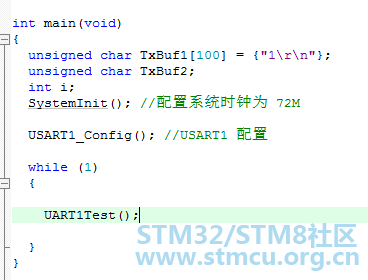

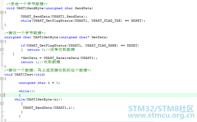

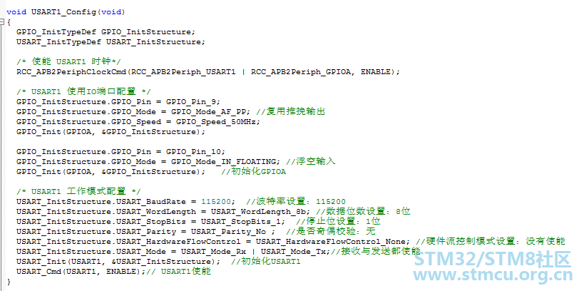

在网上买了一块最小系统板,晶振8MHZ的,通信线用的USB转232的线。自己写了个串口发送程序,然后发送到PC的串口调试助手,结果PC收到的码不是我发送的数据。后来在网上下载了一个程序,可以发送和接收的,但是试了问题还是一样的。而且接收到的数据都是规律的不是乱的。板子发个1,PC收的是个g,板子发个2,收到的是个f,而且不管发多少次,都是一样的。到网上找了下,说库默认的是25MHZ的需要改为8MHZ,根据网上的改了还是不行。然后在网上找了很多设置很多地方都没用。想请教下,STM32不是默认就是8MHZ的吗?为什么直接使用8MHZ的晶振串口传送数据会不正常呢?请大神们帮帮忙看下,卡在这一个多星期了,一点进展都没有。

网上下载的
网上下载的
网上下载的
网上下载的
网上下载的
网上下载的
