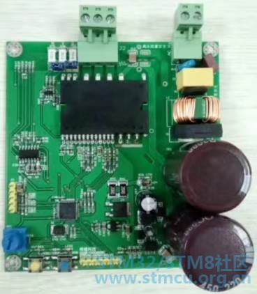

mmuuss586 发布时间:2020-1-3 10:59
STEVAL-05FM1-V2(030C8T6)单电阻/三电阻FOC电机控制:开源资料汇总
(主芯片:STM32F030C8T6)
更新V2版本资料

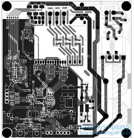

1.2硬件布线
   电流采样一定要采用差分走线;特别是地线(电流采样电路适当的加滤波电容);
   PWM输出线和电流采样线尽量不要交叉;

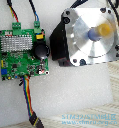

mmuuss586 回答时间:2020-1-3 11:10:18
板子
V+:接电源正+
V-:接电源正-
U:接电机U或A
V:接电机V或B
W:接电机W或C
HA:接电机霍尔传感器U或编码器A(对应550W伺服电机编码器:4脚)
HB:接电机霍尔传感器V或编码器B(对应550W伺服电机编码器:3脚)
HC:接电机霍尔传感器W(对应550W伺服电机编码器:2脚)
GND或0V:接电机传感器接口GND(对应550W伺服电机编码器:5脚)
+5:接电机传感器接口5V(对应550W伺服电机编码器:14脚)
ST LINK的SWD及串口接线说明:
按上图所示一对一接线即可(ST LINK背面朝向),RST和3.3V电源可不接。
9 T  j6 q  N3 [- ~  N& n" S

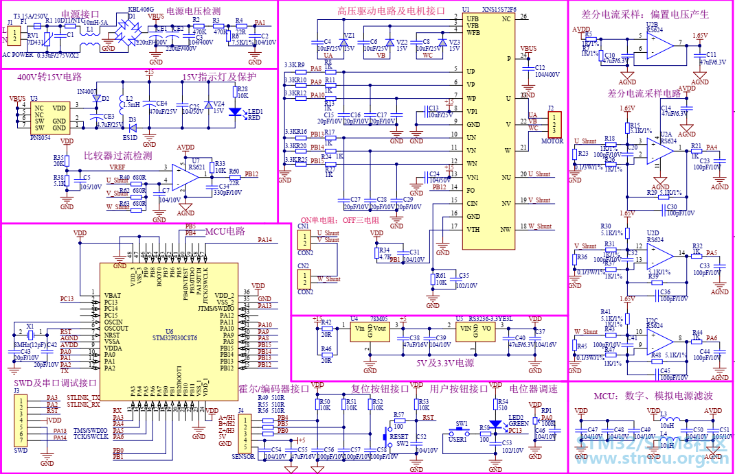

mmuuss586 回答时间:2020-1-3 11:00:57
一、硬件说明
1.1图纸说明
0 ]5 W9 L5 R5 s7 l$ W
mmuuss586 回答时间:2020-1-3 11:02:36
   5V稳压电路:就给霍尔传感器或编码器供电用,如果是无感启动不用;
   尽量选择高频率DCDC的转换芯片,频率越低更容易引入一些噪声;
   IPM模块:选的是国产600V/15A,国产IPM模块最好留至少5倍余量,也就是尽量不要超过3A,如果是进口IPM模块至少3倍余量;
6 {) N8 N, @9 {7 `& u

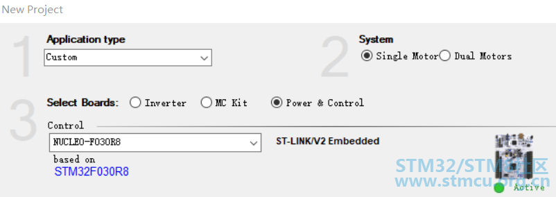

mmuuss586 回答时间:2020-1-3 11:11:46
软件说明
新建工程板子选择
底板选择:
3 Z8 |; d4 p$ U$ N; y0 ^9 ~9 R

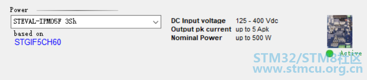

mmuuss586 回答时间:2020-1-3 11:12:49
驱动板选择:
8 i, \' U1 T+ j% Y$ l

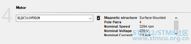

mmuuss586 回答时间:2020-1-3 11:13:53
选择对应的电机参数
. r, X5 Z8 M2 i6 S1 D' D9 T4 r) B

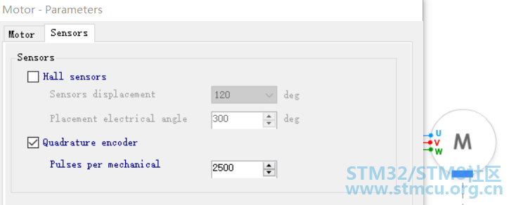

mmuuss586 回答时间:2020-1-3 11:26:31
电机设置(双击打开电机图标)
; L5 A/ l# z( h 1.png % n" T: ^' R$ W4 E# M
mmuuss586 回答时间:2020-1-3 11:27:14
如果是HALL接口打钩霍尔接口并输入霍尔角度;
如果是编码器接口打钩编码器接口并线数;
如果是无感可跳过;
' ?  h, U* ?7 g2 S7 T
