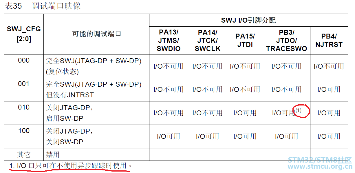

mylovemcu 回答时间:2020-1-8 08:44:53
PB3口比较特殊  只有全部关闭调试口的时候才可以真正的普通  只关闭JTAG时 还需要关闭异步跟踪
DBGMCU->CR &= ~((uint32_t)1<<5);
FIO->MAPR = (AFIO->MAPR & ~((uint32_t)0x7 << 24)) | (2 << 24);

mylovemcu 回答时间:2020-1-8 09:10:57
harper2xs 发表于 2020-1-8 09:05
抱歉寄存器这块不太懂,请问这样设置是否关闭了SWD模式?
没有关闭SWD
这是关闭IO口的异步跟踪  SWD可以正常使用

mylovemcu 回答时间:2020-1-8 10:55:05
harper2xs 发表于 2020-1-8 09:39
您好,按照您的方法加入后依旧无法触发中断
搞错了
写这个吧
DBGMCU->CR |= ((uint32_t)1<<5);
这样试一下

mylovemcu 回答时间:2020-1-9 16:47:41
harper2xs 发表于 2020-1-9 16:27
RCC->APB2ENR |= 1 |  (1CR & ~((uint32_t)1MAPR & ~((uint32_t)0x7
DBGMCU->CR = (DBGMCU->CR | ((uint32_t)1<<5));
这个相与换成相或  第五位需要置位  相与之后清零了
单独加这一句就够了  其他的保留你原理的库函数设置
