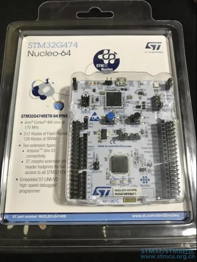

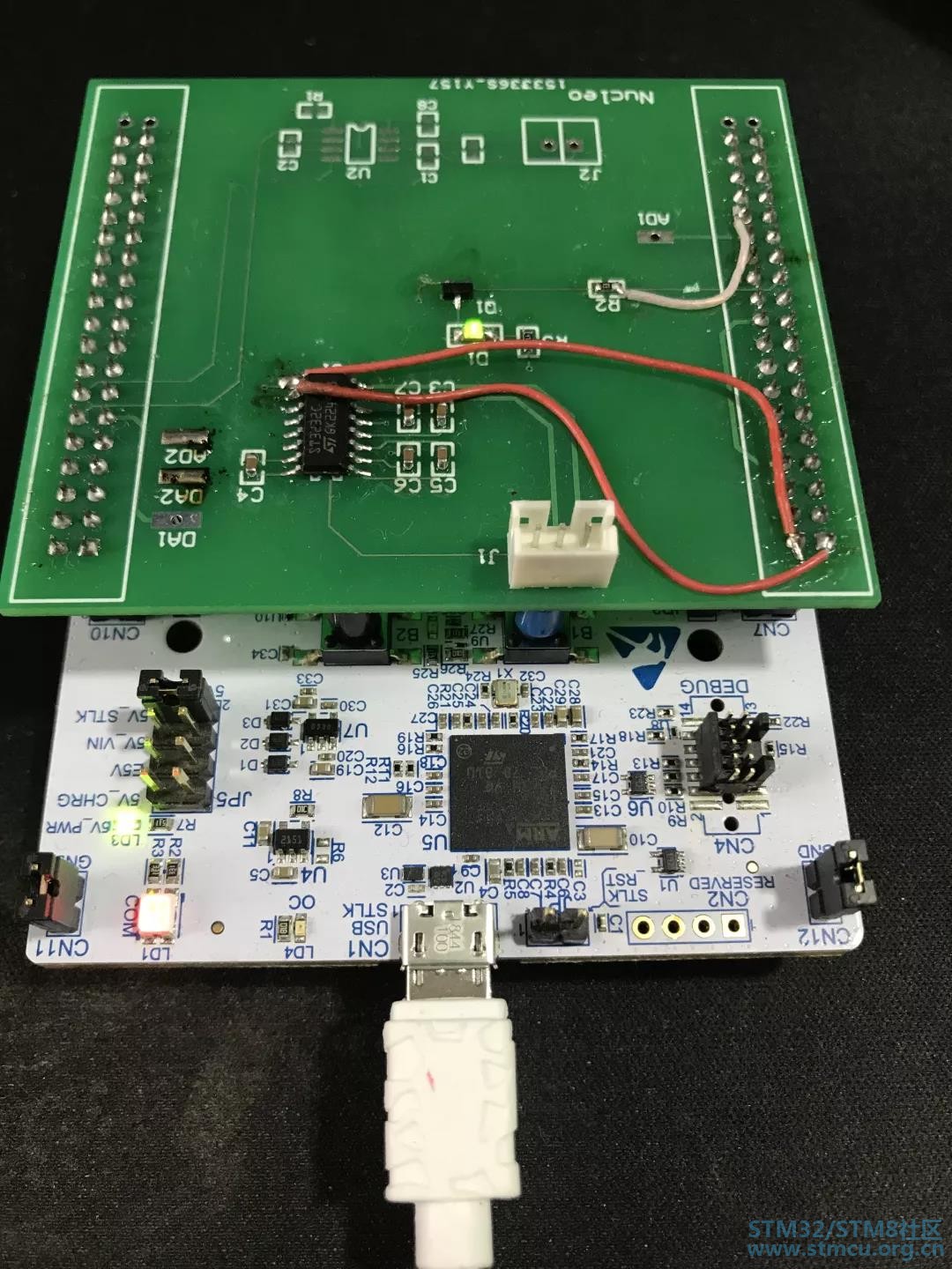

有幸参加了ST最新的G4系列MCU的测评。之所以会选择参加G4系列MCU的测评,是看中了G4系列优越的性能和较高的性价比,G4作为F3的升级系列,主频高达170MHz,内嵌了数学运算加速器,具有丰富的内置数模外设,运放、比较器、DA、AD等,硬件加密使用的是AES-256,带有双安全存储区域。 手头正好有电机控制方面的项目,准备选型一款合适的MCU,而G4系列典型应用之一正是电机控制,不巧的是收到开发板时订购的BLDC评估板一时半会还到不了手,临时改变评测项目,已经量产的工业仪器MCU替换为G474,看功能和性能方面是否可以达到或超越现有的MCU。 到手的Nucleo-G474开发板,先来张特写。3 F' [' M' x, ^& r3 _. M/ w

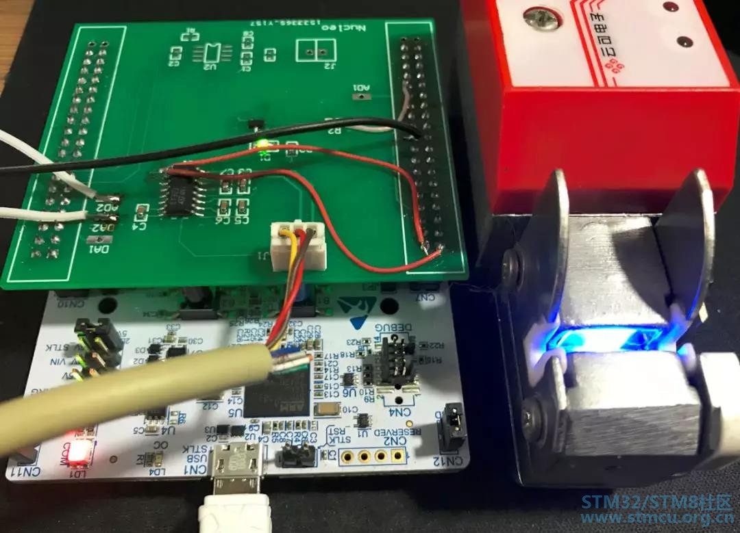

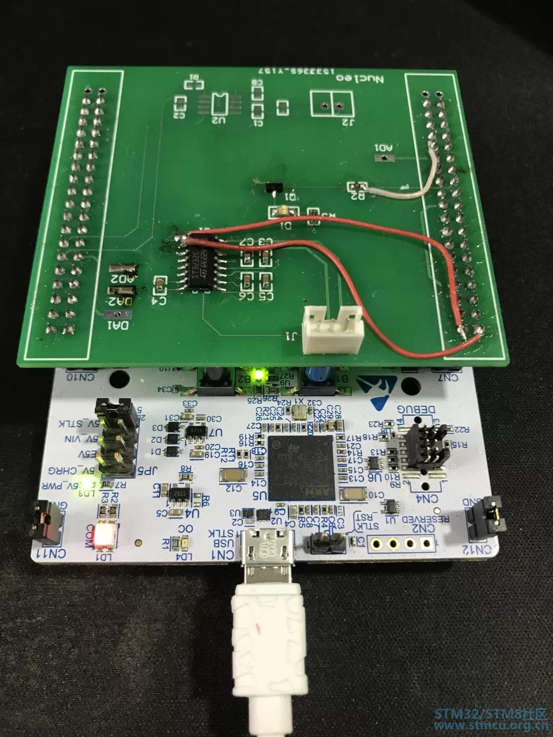

Nucleo-G474的板载烧写器MCU已经不是传统的STM32F103了,而是升级到了STM32F723,唯一遗憾的是烧写器和主板是一体的了,不是传统的间断连接方式,不能和主板分离,成为一个单独的烧写器。 : T: _3 u9 U7 t& R为方便测试,且最大限度保护好Nucleo-G474原板,不直接在原板上焊接连线,特地打了1片专用测试板。这里要感谢下深圳某创PCB专业制造公司,速度快,还便宜,只要5块钱,且SF包邮(前提是尺寸不能超过10X10CM)。测试板上包括本次评测要用的外围电路,包括指示灯、RS232串口、DA、AD、CAN-FD,其中CAN-FD将放在后期测试。 首先测试传统的点灯,板载Led和自制Led交替点亮。用CubeMX配置好硬件资源,keil5编译程序,然后将程序下载到Nucleo-G474开发板,注意初次擦除烧写会报错,解决方法是从官网下载STSW-LINK007升级,就可以下载程序了。 程序运行效果如下所示:, I2 D& e, l1 r! v: r2 V, \% e
接下来就是测试最主要的部分,手头已量产的产品是专用的传感器,MCU通过DA模块输出控制电压(电压大小需根据不同的环境可调),AD模块采集不同的被检测对象所对应的模拟量大小并转换成数字量,主控程序根据采集到的数字量大小,输出对应的控制。

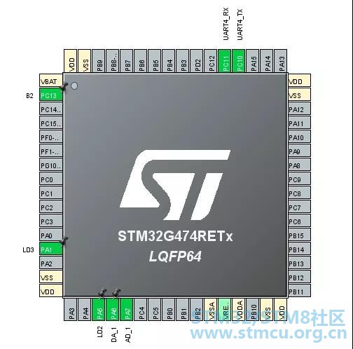

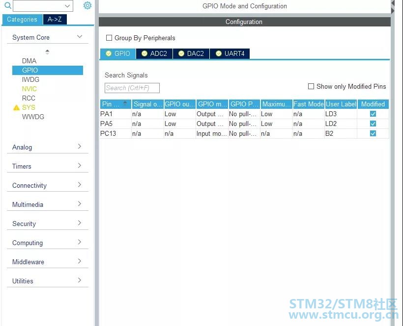

CubeMX配置G474的资源如下图所示:+ n- ?( Q) s+ u1 |+ K

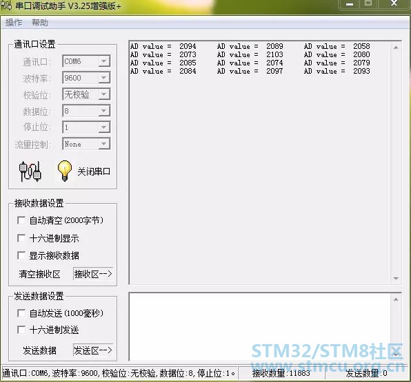

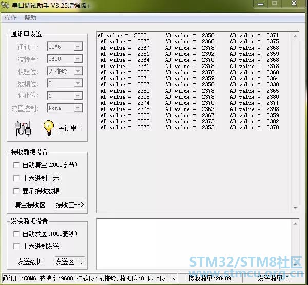

检测较小物体时采集到的数据:

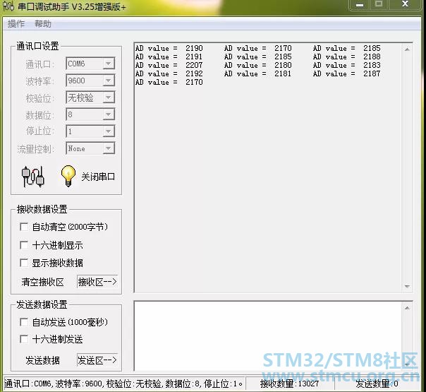

检测较大物体时采集到的数据:
以上所有检测数据为每秒采集一次,通过RS232串口传输到PC显示,该数据为AD模块的原始数据,分辨率12bit,未经任何算术平均以及数字滤波处理。从采集的结果看,AD模块的精度完全满足项目的需要。 由于时间不是很充裕,G474的很多优异性能尚未加以测试,尤其项目中要用的CAN总线,由于G4系列的CAN已升级为CAN-FD,手头尚没有对应的带CAN-FD的上位机进行测试,只能留待后期硬件条件具备时再做进一步测试。 |
