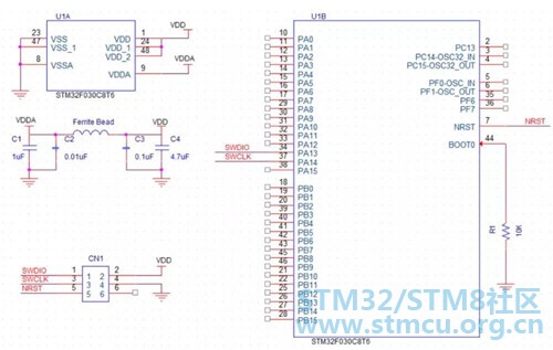

1.最小硬件系统
9 D* {# O2 A' Q$ f
让 STM32F030 运行起来非常简单,在硬件上仅需给数字电源和模拟电源引脚(VDD,VDDA)供电,最好分别加上去耦电容。推荐值: VDD引脚加 1个4.7uF并联几个0.1uF 电容,VDDA 引脚加 1个1uF并联 1个0.01uF电容。电容值大些小些,甚至不加,对调试都不会有太大影响。
需要注意的是 VDD 需要在2.4V和3.6V之间,VDDA需要大于等于VDD。当然我们最常见的用法是把VDD和VDDA都接到3.3V。
VDD和VDDA之间用磁珠隔离一下,有助于提高模拟部分电路(ADC, RC震荡器,PLL等)的稳定性。
. y! F# q) j0 d1 A' [" }$ Z
+ @) e' c# n- y0 b6 j# s
如上图,是一个可以让单片机工作起来的最小硬件系统。Boot0 引脚需要下拉到地。注意电路中没有时钟,单片机使用的是内部自带的 RC时钟 HSI(High-speed internal (HSI) RCoscillator),频率是8MHz。这个时钟在出厂时会做校正,全温度范围内精度在5%左右。如果需要更高精度的时钟源,需要外加晶振,或直接把时钟输入至 OSC_IN引脚。
. }8 X: {) u6 k& _* F& N9 q/ y# g, T

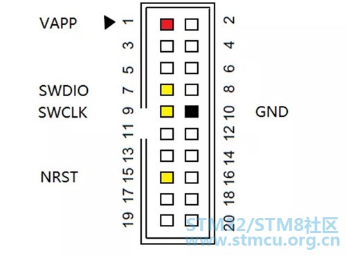

下面是标准的 20引脚JTAG/SWD 接口。我们只需要用到其中的 5个引脚:
1 VAPP, 接目标板上MCU的电源引脚 VDD。它的作用是让调试器知道目标板电压是多高。
7 SWDIO, SWD 双向数据线。
9 SWCLK, SWD 时钟线。
10 GND, 接目标板 GND。
15 NRST, 复位引脚,接MCU的复位引脚。此引脚可以不接。
注1:ST-LINK/V2的4,6,8,10,12,14,16,18,20 都是GND。其它调试器请参考所用调试器的文档。
注2:有的调试器可以从 19脚对外供电。如果调试器没有供电能力,或目标板功耗较大,需要对目标板独立供电。

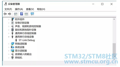

ST-Link安装后可以在设备管理器找到:

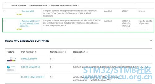

从ST官方网站下载 Keil,和例程 STM32CubeF0。安装过程从略。

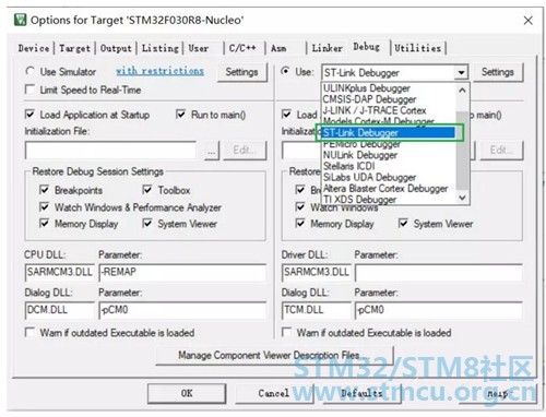

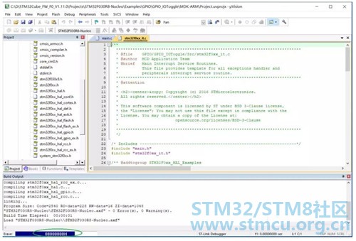

我们可能需要通过 工程目标选项(Options for Target),把调试器更改为实际使用的调试器:
1 M/ }0 a; ?0 z4 Q; A9 B; F, u6 `
! c. c& F1 d+ C$ L$ @

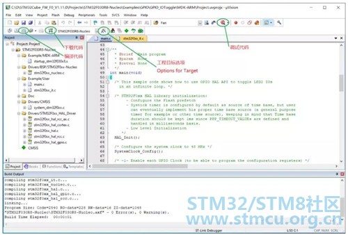

之后 编译代码,下载代码。在左下角可以看到进度条:
1 q: c# F4 Y1 r. ]& l7 N
/ u) P3 B9 _4 I! `7 J+ Y- o! t2 v

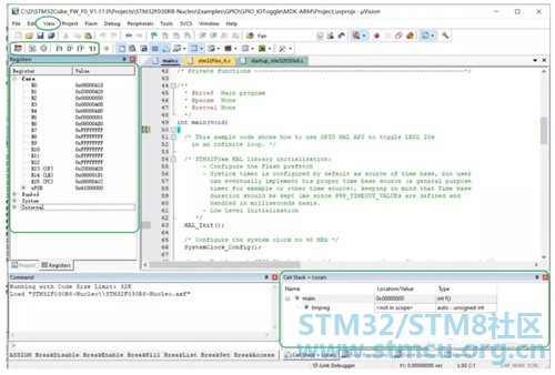

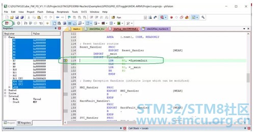

下载成功后,点击 调试代码 按钮,进入下面这个界面。可以看到寄存器窗口(Registers),调用栈窗口(Call Stack + Locals)。
左上角有 复位,全速运行,停止,步入,单步,步出,运行到某行 等调试工具按钮。我们可以通过 View 这个菜单添加更多的窗口,比如 Watch Window, MemoryWindow, Disassembly Window 等。
3 f; ^6 a/ s7 ?: U- i; s
7 N" \. s7 j4 |2 _
我们点击 全速运行(Run)按钮,如果用的是 NUCLEO-F030R8 开发板,可以观察到板子上一个 LED灯(连至MCU的 PA5引脚)不停地闪烁。
" M6 m% }5 n$ Z' m- N
在这里我们可以看到下载代码后程序默认停在 main( ) 这个主程序入口。但是如果我们试着点一下复位按钮(RST),会发现程序停在了一段汇编代码里:
5 h' L9 k5 G9 O/ Z& |9 u  z
+ z- u  n9 D$ p8 |
