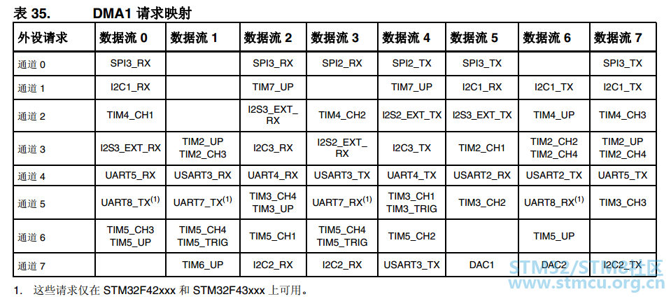

STM32L4Rxxx的DMA1、DMA2请求映射,数据手册未给出,就是类似下面的这个表格,是我看不懂手册还是手册漏掉了,求大神指点。
STM32F4的DMA映射
STM32F4的DMA映射

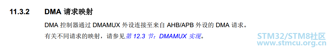

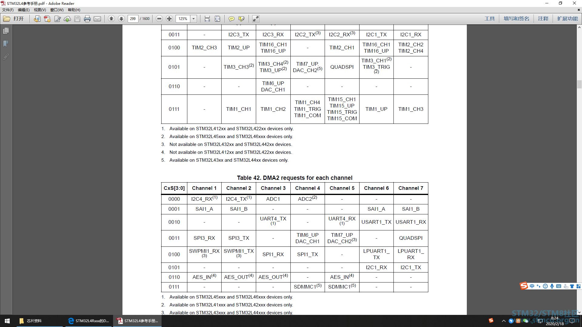

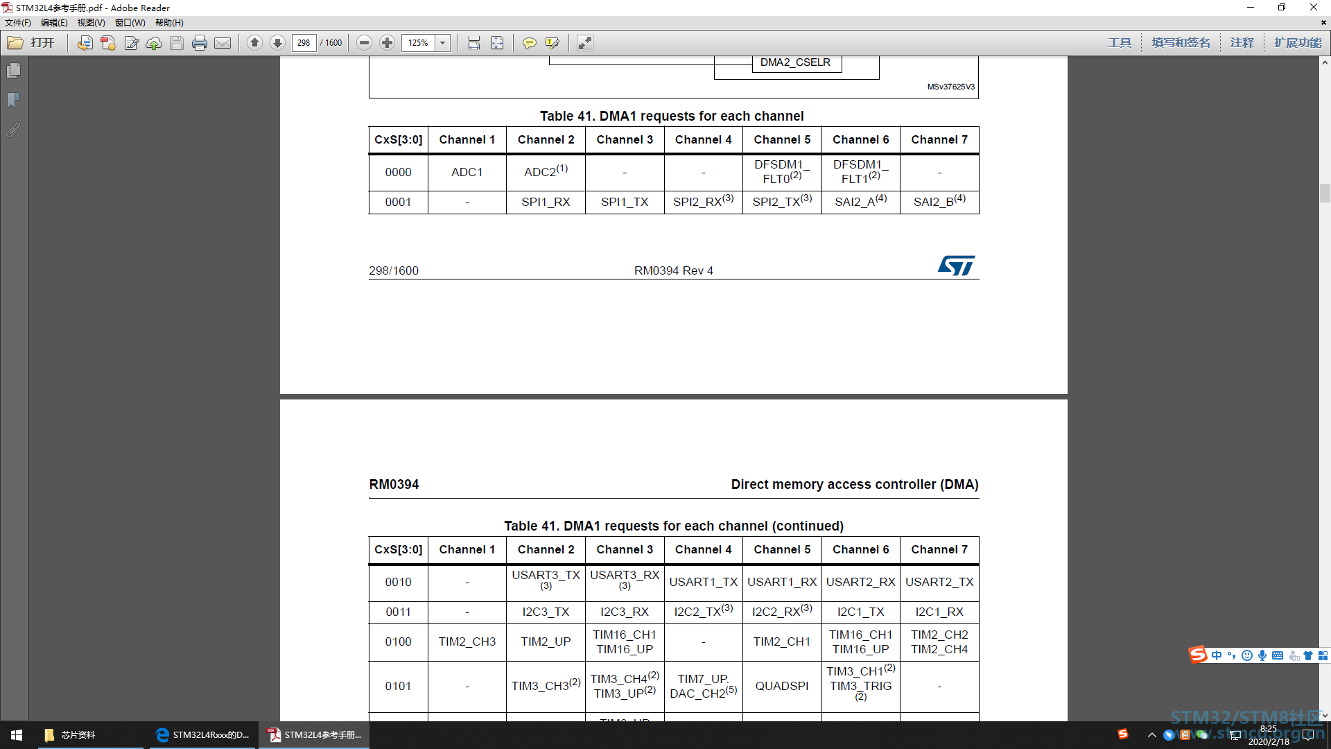

NickYao 回答时间:2020-2-18 08:45:13
STM32L4Rxxx属于L4+系列,你发的这个文档是L4系列的,不通用吧?

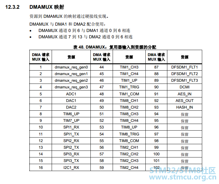

butterflyspring 回答时间:2020-2-28 16:10:38
就是你发的那张表啊。其实DMAMUX就是个多路选择器,放在DMA前边,把DMA REQUEST 可以分配到DMA的任意通道上去,这样就不用像其他芯片固定在某个通道。 这样可以最大化的灵活利用所有的DMA 通道。当然它还有其他的同步触发等额外功能
