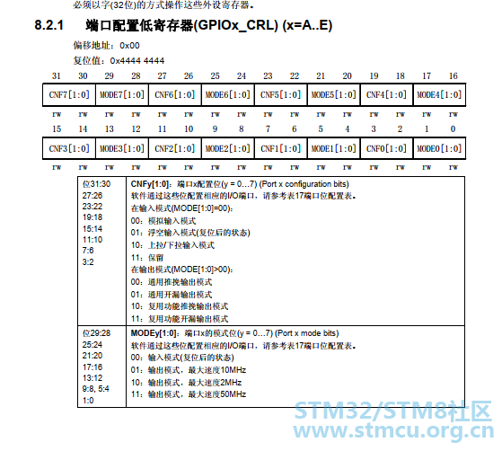

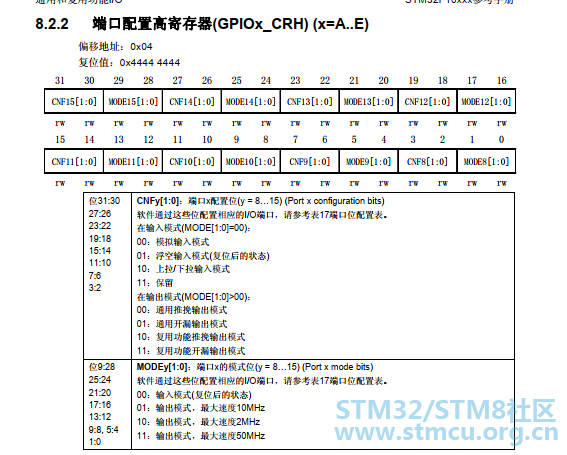

一个io配置位口占4bit,通过CNF1,CNF0,MODE1,MODE0组合可以配置成各种模式。
GPIOB->CRH&=0XFFFFFF0F;这里用与运算,和0相与都为0,和1相与都为本身,所以可以清除PB9的配置位又能保持其他IO口配置不变。

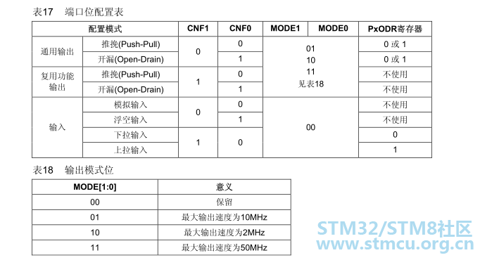

GPIOB->CRH|=(u32)4<<4;前面的是4,因为4的二进制是0100,也就是浮空输入;后面左移4是因为PB9是在CRH寄存器的bit4-bit7,所有左移4位;
用或运算,可以配置PB9又能保持其他IO口配置不变。

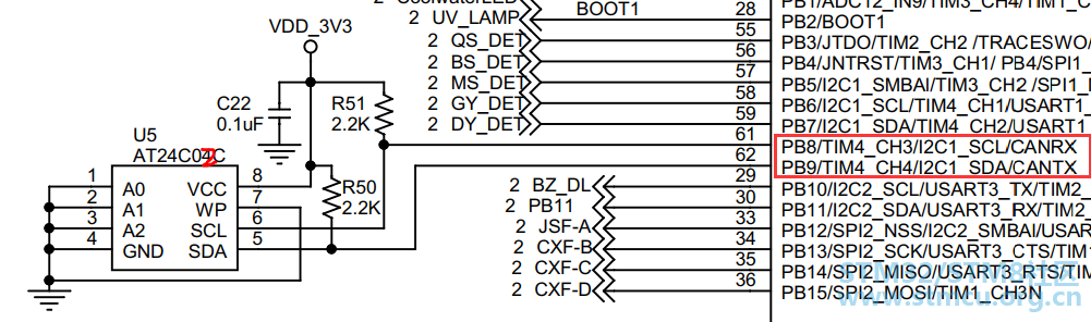

看原理图现在SDA连的是PB9,GPIIO配置寄存器CRL是配置端口0-7的,CRH配置8-15,看你原来的代码SDA连的是PB7吧,现在改PB9所以要改成CRH。
