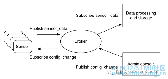

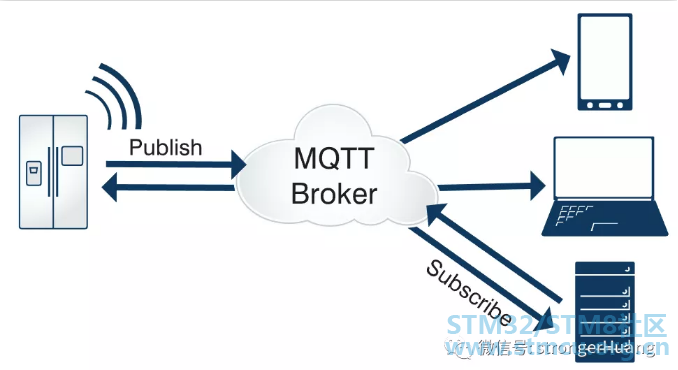

那么,MQTT 为什么如此轻量且灵活?因为MQTT 协议的一个关键特性是发布和订阅模型。与所有消息协议一样,它将数据的发布者与使用者分离。+ n7 E9 T1 D: f

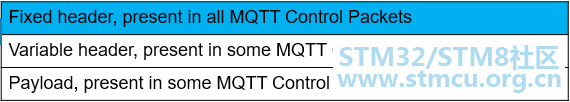

一个MQTT的数据包由三部分组成:固定头、可变头和负载。
: v' `- O5 X% e

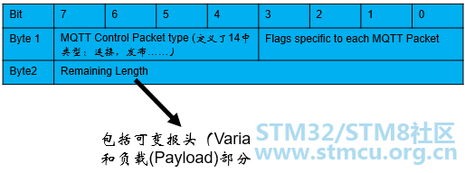

① 固定头(Fixed Header):MQTT的数据包都包含有固定头,长度为两个字节。
" c; c" F/ `4 R6 ^, T
( o5 @0 z) G& J1 `0 S4 {5 Z1 d+ u

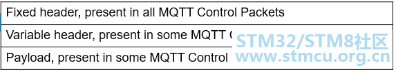

② 可变头(Variable Header):不同类型的控制报文的Variable Header的内容不一样;部分控制报文包含2字节的Packet Identifier。
# g# X6 V) d1 @! ]
③ 负载(Payload):不同类型的数据包,负载内容所带的含义不一样。

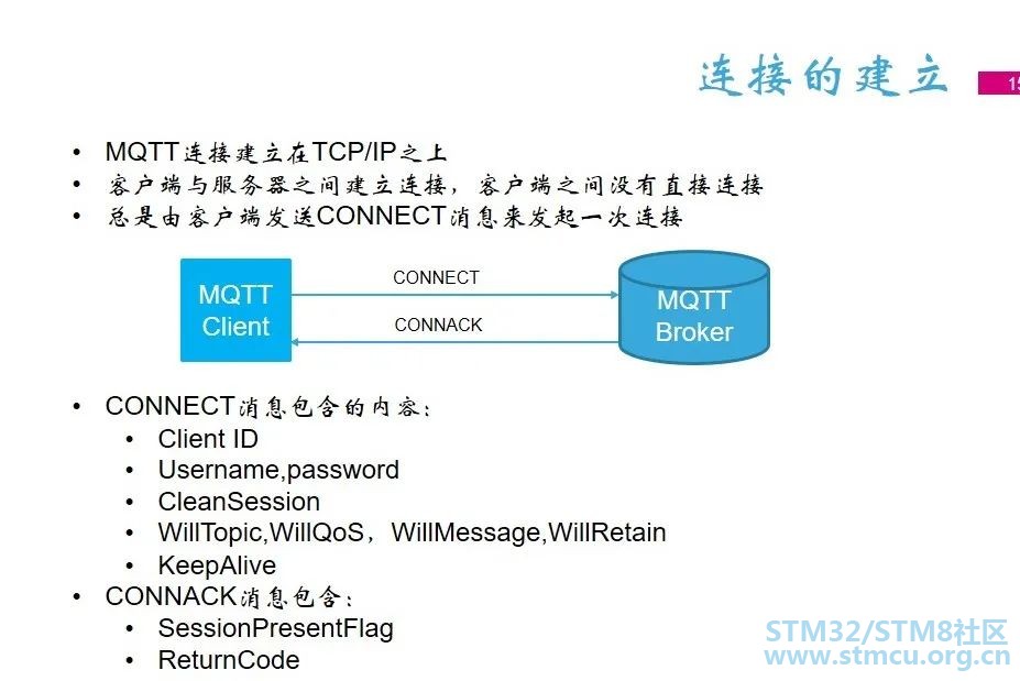

MQTT建立连接时,会用到CONNECT和COMMACK两个数据包,如下图。
