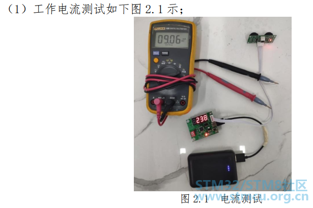

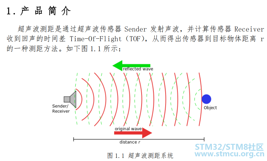

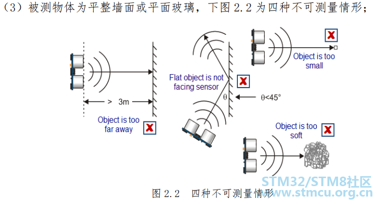

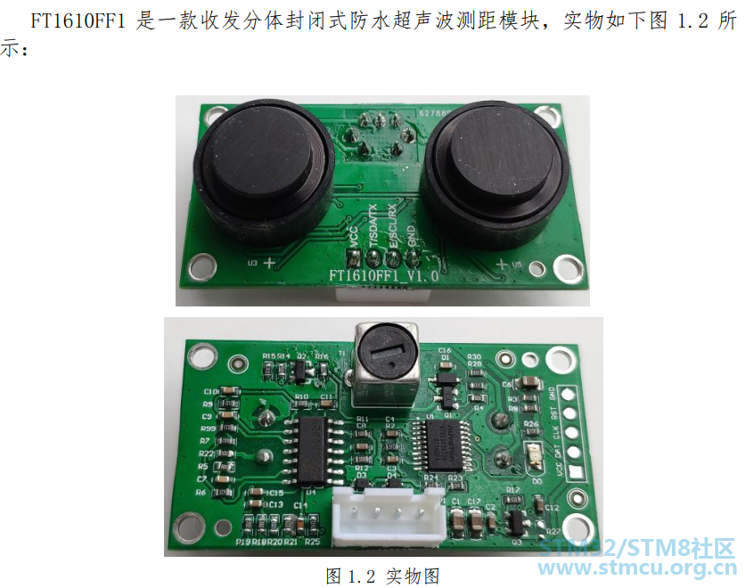

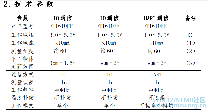

基于STM32F030+FT1610FF1高精度超声波测距模块测距教程及参考程序等开源分享 资料下载见附件,电脑登入 微信公众号:游名开源 硬件说明: 2脚、3脚:需要接4.7到10K上拉电阻到3.3V或5V电源 特性: 极简的设计;+ n0 T' y- {; A' B 极轻的重量; 极高的测量灵敏度;( M; ^( q; y) |5 ?; \% A 极低的消耗电流; 接口ESD保护; 偏捷的安装及使用方式; 有效测量距离3cm-1.5m(其它距离范围可定制); 支持3到5V宽电压,默认采用IO通信方式(默认IO通讯),接口兼容IIC、UART通信、485通信; . I* c5 D e8 _# D- f, ^+ j$ Z, v( q: w, ] |

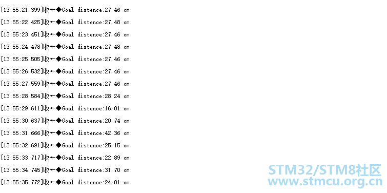

printf("Goal distence:%.2lf cm\r\n",distance);

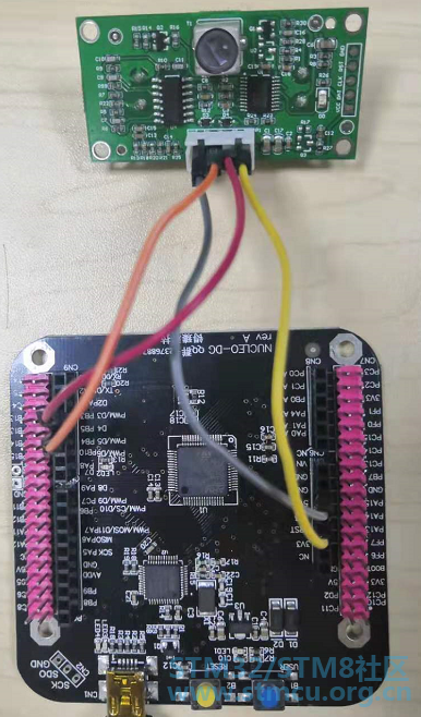

NUC_LEO-DG-------------- FT1610FF16 C8 p6 Q6 j& G8 {; y! w D' j
PB3------------------------------T/SDA/TX# m- \- \% C0 g
PB5------------------------------E/SCL/RX8 A* U3 [* E* L* @. b5 N* E
5V/3V----------------------------VCC- l" K# c S' s2 ~
GND-----------------------------GND" K* M4 h8 D# e% f2 |

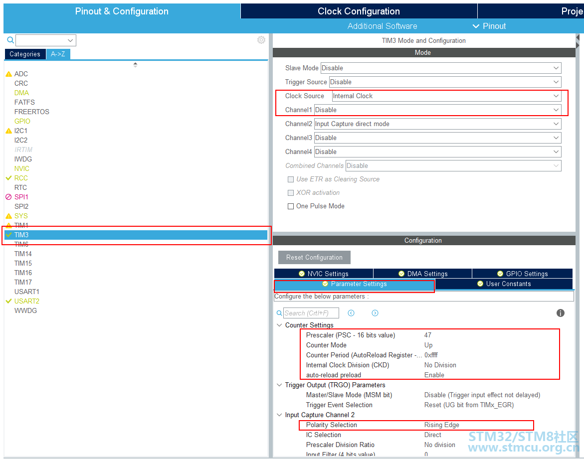

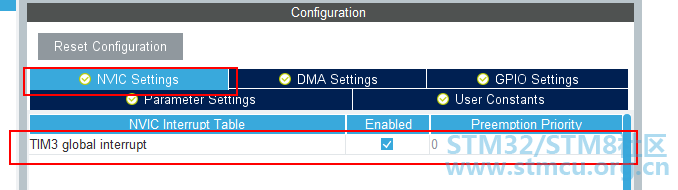

然后再NVICSetings中选上TIM3 global interrupt,入下图:

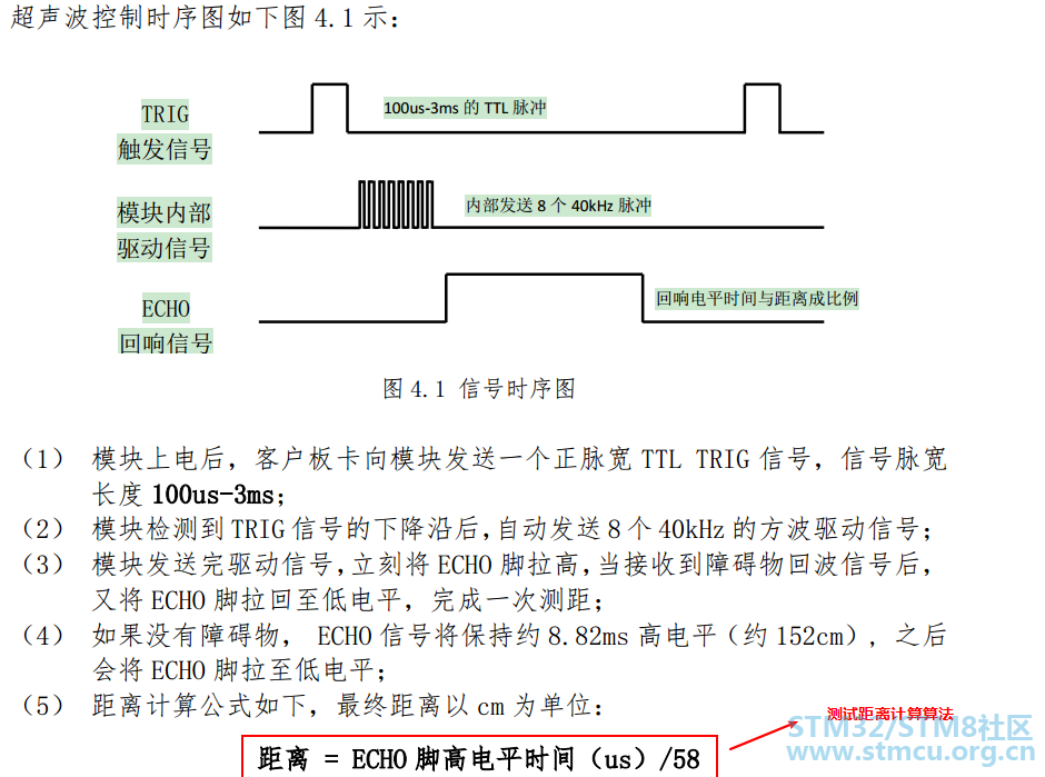

void Measure_Start(void)( a B# A! b, P' p- O6 @ w% l
HAL_GPIO_WritePin(GPIOB, GPIO_PIN_3, GPIO_PIN_SET);
HAL_Delay(1);
HAL_GPIO_WritePin(GPIOB, GPIO_PIN_3, GPIO_PIN_RESET);5 B" R1 m1 Y0 |" I
