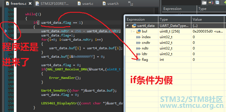

话不多说,说多了都是泪,有图有真相(可能我看到的都是假象)……
希望坛友能指条明路,给点思路,反正什么都行啦,if 能跳过这个if
调试截图
调试截图

elsearch 回答时间:2020-3-11 14:08:37
流水源 发表于 2020-3-11 12:02
看看汇编,或者在变量定义前面加上volatile
汇编代码确实有问题,一条if语句前后汇编出了两段代码,第一段不正常,第二段正常,就是不知道为什么这样,我一会儿再加上volatile试试

butterflyspring 回答时间:2020-3-18 17:29:04
注意一下优化等级吧,设为最低试试看
