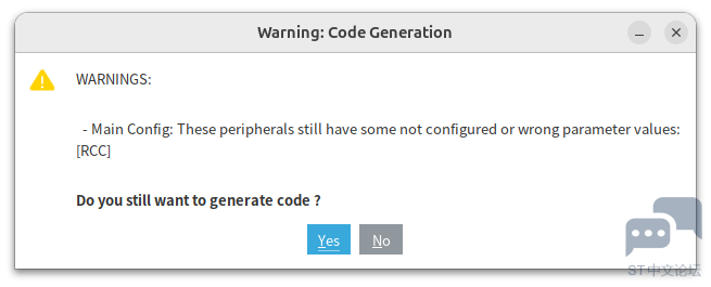

我在Ubuntu虚拟机环境下运行CubeIDE1.17.0,尝试通过ioc配置MP257DAK3的M33程序,然而生成代码时,出现该问题:
Main Config: These peripherals still have some not configured or wrong parameter values: [RCC]
我不知道是Bug,还是我配置的问题。我的ioc配置如下图所示:

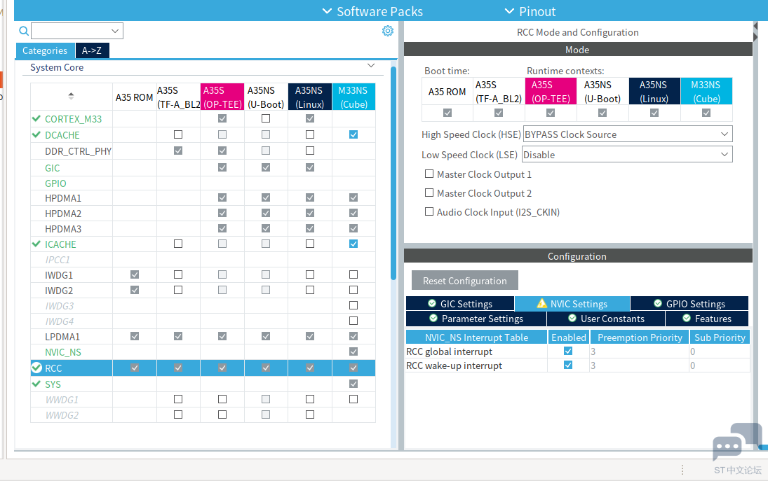

HSE配置的是有源晶振,在NVIC Setting栏头中一直有警告,但在详细选项中没什么特殊的,我也试过把这些中断全取消,也没用:

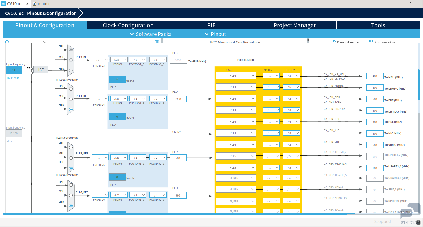

而且,在时钟树那里,从新建工程开始,FLEXCLKGEN区域一直是黄色的,我不知道就是这设计,还是什么警告:

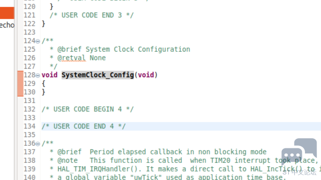

最后,生成代码时,发现SystemClock_Config函数就是空的,什么都没配置:

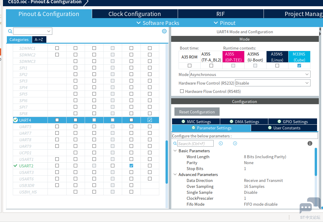

另:为什么UART/USART中没有波特率配置选项? 截图2025-05-3117-59-20.png
这个是正常显示。
M33的时钟是在A35侧进行配置的。SystemClock_Config 不需要配置。

请下载最新的STM32CubeMX再试一下。我现在使用的STM32CubeMX 6.15.0 没有这个问题。UART波特率可以正常配置。
使用STM32CubeMX生成M33 代码,STM32CubeIDE 进行编译。然后通过Linux进行加载。M33侧不需要配置时钟。
