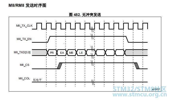

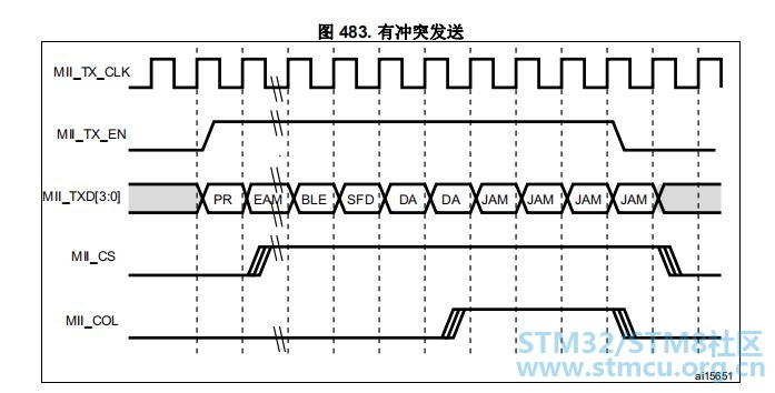

感谢回复,该图是我感觉模棱两可的地方,有冲突发送时,CRS没看出区别,只有COL信号有高电平,但是RMII模式下又没有COL信号,不知道这个图为什么要把MII/RMII合并起来标识的模棱两可
