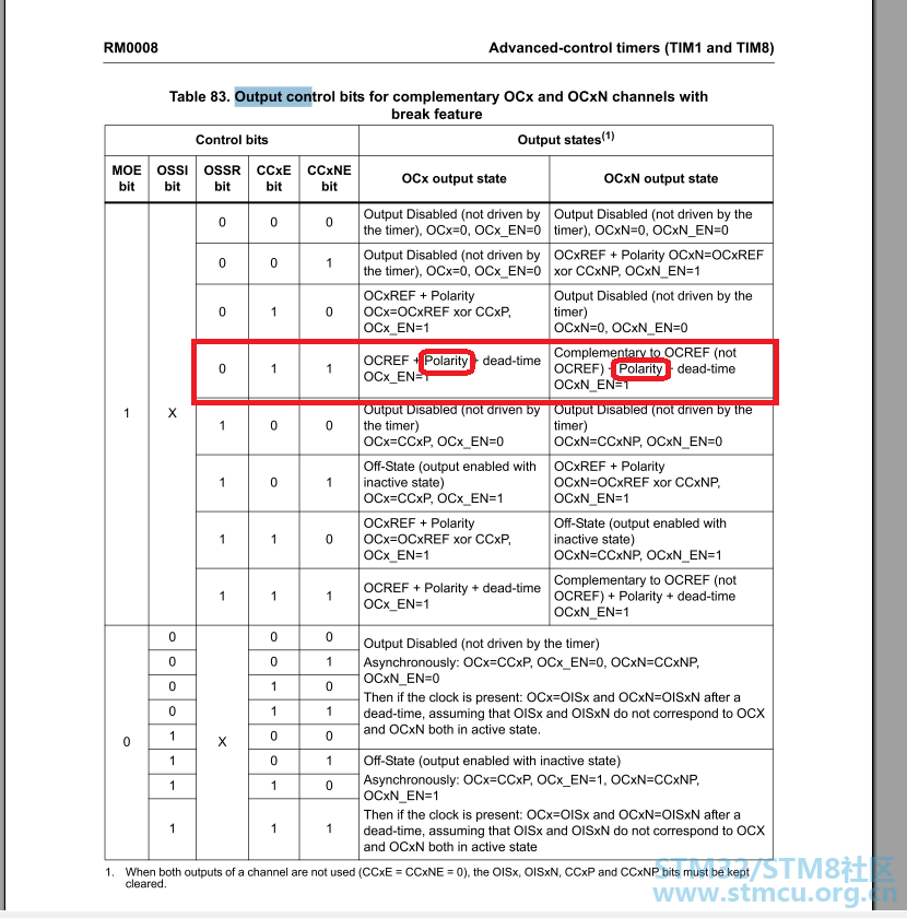

butterflyspring 回答时间:2020-3-27 16:14:54
                设置强制输出为高就可以了,由于CHx与CHxN是强制互补的,如果二者极性(polarity)设置相同,输出会是一高一低,但是二者极性设置相反,可以做到输出相同的电平。
定时器只需要设置合理的输出极性,如:
                输出电平:强制高
                CHx     polarity: 1
                CHxN  polarity: 0
