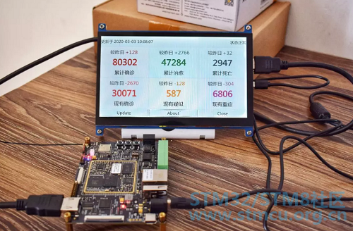

YA157C开发板实现效果:
7 ^/ B) g6 P' b2 d
- o3 _, I8 a/ u  M# t+ M" h; ~

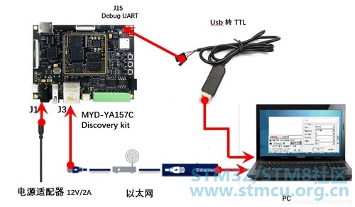

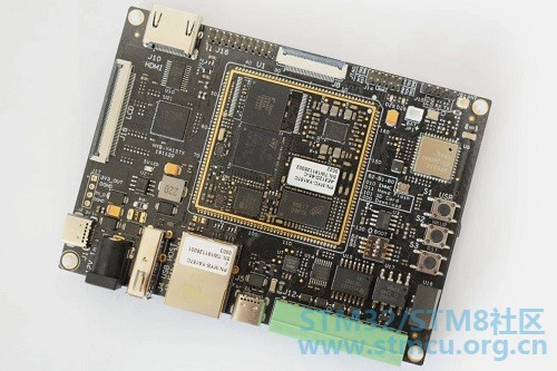

开发板如下:
. Q/ }, K6 N8 x% u
' I9 i" @# B1 f6 x( D
MYD-YA157C开发套件由核心板MYC-YA157C和底板MYB-YA157C组成,主控芯片是ST目前最高配置的MPU——STM32MP157AAC3,双核Corte-A7+Cortex-M4,主频最高可达650Mhz。
: T5 m" o. m5 E; ?
硬件准备
6 D6 Z2 a6 F# f4 p- g7 O
· 12v电源适配器
· USB-TTL模块:115200/8/1/无
· 网线
/ G0 ]$ @- H& n+ B/ B
7 p. y4 r: q0 j0 O; X% f# V9 V9 E
开发板和主机配置

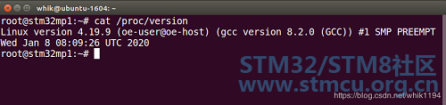

· 开发板Linux版本:Linux4.19.9
· 开发板IP:192.168.1.136
· 主机配置:Ubuntu 16.04
· 主机IP:192.168.1.111

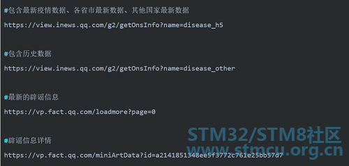

疫情监控平台的实现,简单的说,就是数据的展示,而数据从哪里来呢?
现在很多互联网公司都做了自己的疫情监控平台,我这里采用的是腾讯新闻的数据源,数据内容很丰富,也比较稳定。
( h- a; K9 k( N) M/ n
数据来源:
接口地址的获取方法可以参考(点击以下文章标题跳转到相关页面):
[开源]我用Qt做了个疫情数据实时监控平台
如果把所有的数据放在一个接口里,数据量会很大,所以腾讯把数据分成了几个接口
/ v  j& L7 @$ |' R+ l5 `+ W( {
* e; a$ n" i5 D% S  V! s/ O% F
目前只显示了一些基本的数据,所以我们只使用到了
- U' z* b, [* y' c- g$ t" K& r. J
这个接口中的chinaTotal和chinaAdd这两组数据。
  U4 M. |9 ?! |; d2 W3 ~
这个接口包括很多数据,全国累计和新增的最新数据,各省市其他国家的最新数据等等。文件大小大概在160KB,液晶屏是7寸IPS屏,1024x600分辨率的,还是比较大的,可以显示很多信息,后续版本会添加更多数据显示的。

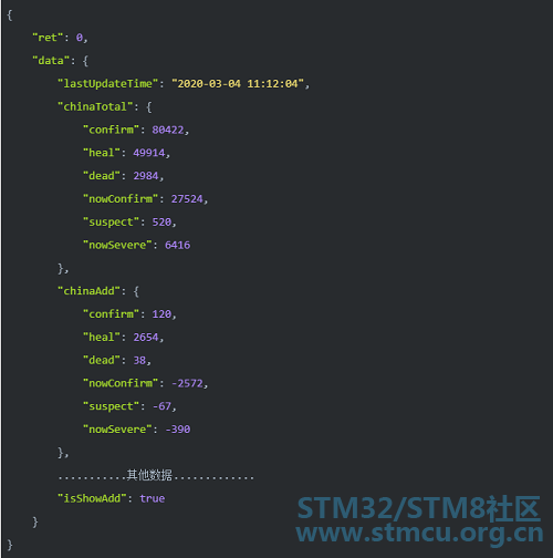

数据格式:
4 n- A9 [  y7 E  s- D0 F7 |8 R
6 v+ @6 v1 n! Z

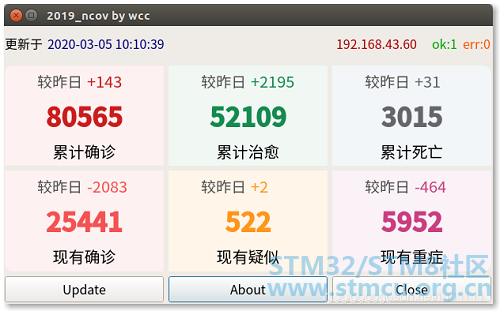

桌面Linux版本的运行效果:

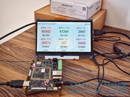

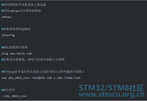

4.在开发板上运行Qt程序
- A# b# ]5 @" b* Y
如果在桌面运行正常,就可以使用ya157c构建套件来编译工程,生成可以在开发板上运行的程序,然后使用scp命令传输到开发板上。
* h$ }6 ^- V" K# W0 @. Z
0 h9 O; r& {# O% l/ H- K, q7 `1 w# v
最终效果
( S/ s5 b! k! C, W; A) v
6 n' Y) l' o. o. }2 R# W
这个界面是上一个版本的,右上角没有显示开发板的IP地址和成功失败次数统计,最新版本的程序中已经添加了这个功能。
桌面Linux版效果:

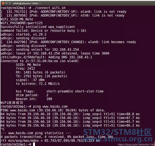

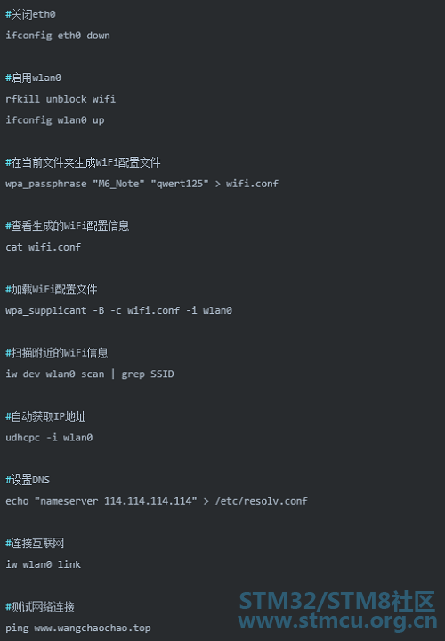

5.使用无线模块联网
: K7 p& R+ M- J- ^

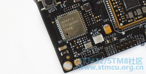

YA157C开发板已经板载了一个WiFi& 蓝牙模组——AP6212,可以直接连接无线网,这样就不需要使用网线的方式联网了。
- p2 L. s. m+ X' h. ?0 J, W
0 I& c. f5 V; _; U

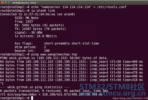

依次执行:
$ y* b$ W) O: ]# M/ _
0 N) p1 l" E+ [0 m* h4 v1 \
实际运行:
- y( e& W1 d  H" G# L7 `7 {3 [' h7 s
1 h% v4 f7 s' ?1 p% @

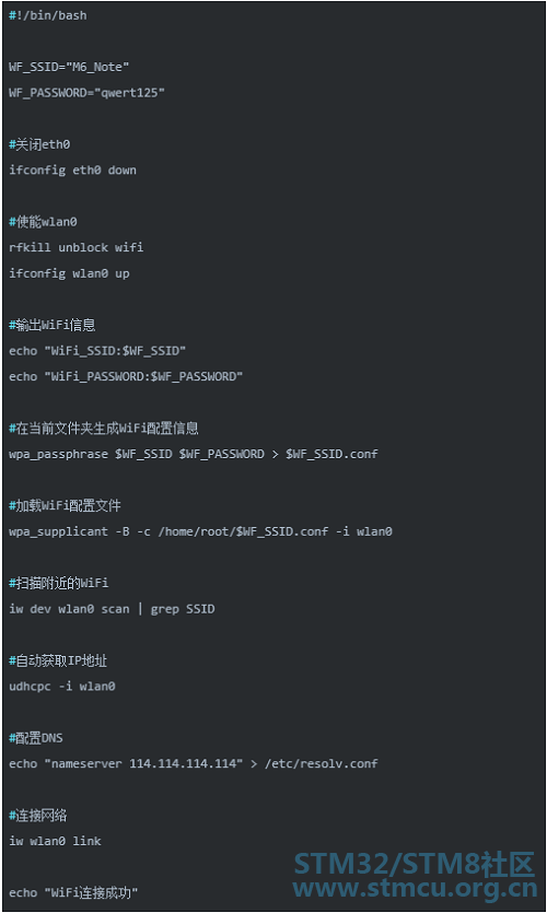

为了方便快捷的连接WiFi,可以把以上命令写成一个shell脚本,需要连接WiFi时,直接执行这个脚本就可以了。先在本地生成WiFi配置信息:
connect_wifi.sh脚本文件内容:
" j( Y+ p6 N+ S/ Z; @
: V; `7 j2 |: @2 T( A3 |7 d
WiFi账号和密码修改一下,就可以直接使用了。

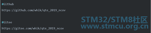

6.代码下载
- J  [5 f$ ^3 e3 E* H# Z( e
整个Qt工程代码已经开源在Github,Qt4/Qt5兼容。如果下载速度很慢,可以选择国内的Gitee速度会快很多。
