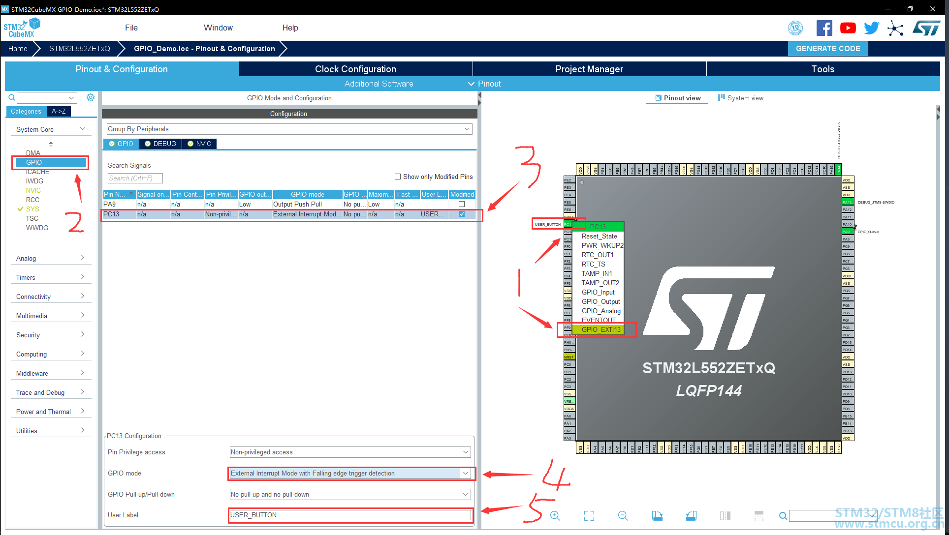

% z5 s" Y9 F0 E6 O# {4 |( s; C1、将按键引脚配置成外部中断模式,打开上回创建的STM32CubeMX工程,将芯片的PC13引脚按照步骤配置成下图所示的设置,第五步为设置程序中的引脚别名,可根据自己的需求进行设置;

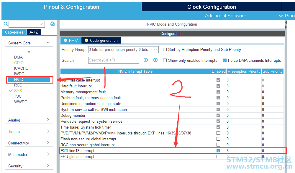

* v" |, Z" L' d4 r2、使能外部中断并设置中断优先级,按照下图所示步骤及内容设置,中断优先级可自己根据需要设置;
