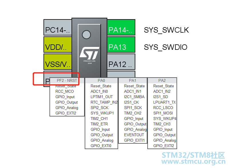

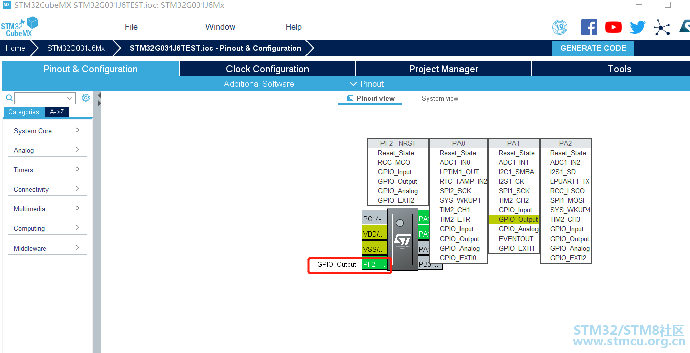

4脚应该默认是NRST复位脚,我想配置成输出,输出高低电平,但是怎么配置都没有输出,一直是高电平;
我把他配置成TIM2_CH1  PWM模式,也没有PWM输出。

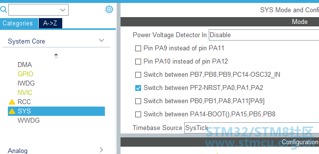

这个勾选了没有??
guimeng 回答时间:2020-3-25 09:57:18
mylovemcu 发表于 2020-3-25 09:03
这个勾选了没有??
勾了
