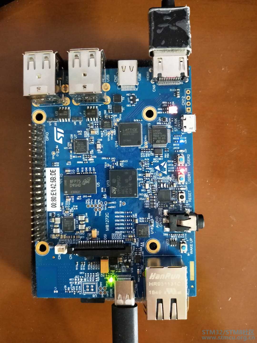

1、这个开发板的上电非常简单,只有2个必须的步骤,启动选择开关BOOT1,2在ON的位置,选定从SD卡启动;给USB-C powerIN接口供电。' ?# j! w* N$ Y6 N  q
3 Y. z1 t; U+ f5 l3 {6 H上电后LED灯有规律闪烁,显示启动成功。0 ]& x+ [0 C% G( g& O

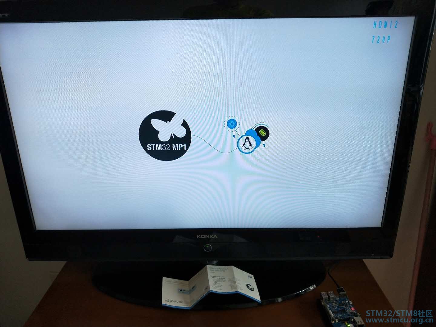

2、依次接入外设,通常连接的是HDMI接口的显示器,键盘和鼠标。连接HDMI接口的电视,首先显示启动splash screen1 m+ a& ]% X% Y' s

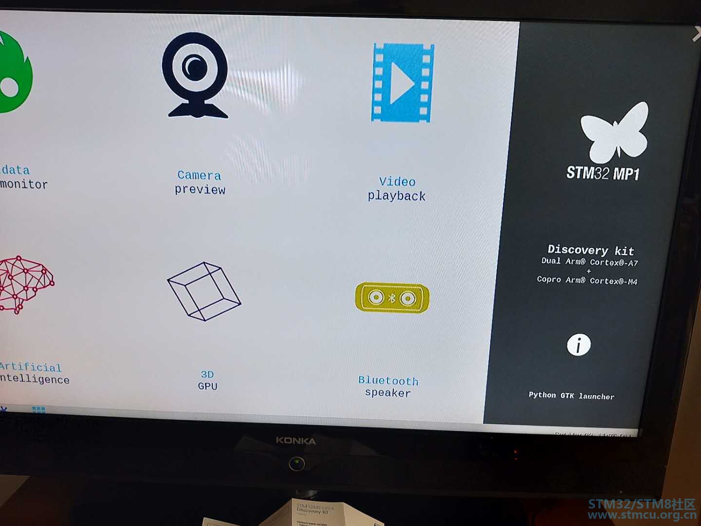

! N' K* T% q* U: ^然后就直接进入stlinux定制的首页,共有6个演示功能,覆盖了视频,三维加速和AI识别等
6 a$ ~0 e- g9 n7 K2 X在正常的嵌入式开发中,用户功能使用这样的功能框应该也够了,显示了这个针对嵌入式开发的特征。
+ H5 b9 u5 N# J8 h% ^8 R& I% a$ u对应于其他的linux,通常是直接进入标准的linux用户界面,用口令登录,显示输入输出的console控制台,键盘用标准linux命令控制。( _+ ]. ]# l4 R9 i+ g
这个演示直接无口令进入图形界面,非常易用,当然,用串口登录控制台,也是可以进入字符交互的界面。网络接口,需要配置网口,用以太网直接接入或者配置wifi。* |, |* b: h; O# o. G$ I

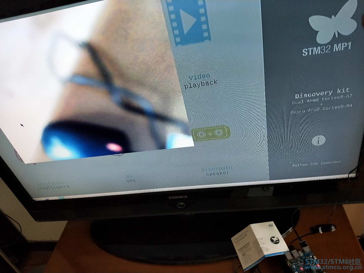

摄像头可以自动捕捉/dev/video1的设备流,不过没有UVC控制信令,焦距没有对准,捕捉到模糊的鼠标图像6 \- N! c$ R, a/ B
; U# |+ y+ h& w4 S; q不过视频播放效果非常流畅,色彩还原性好,
