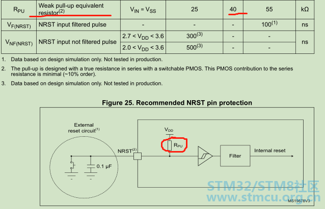

STM32F072xB的datasheet中Rpu是内部上拉吗?为什么在使用的时候我们还要再加外部上拉呢?外部上拉的电阻值选多大呢?

NRST有内部上拉,不需要外部上拉,外部接个104电容就行

增加外部上拉大多是一个习惯的问题吧  管他内部有没有上拉  外部加一个上拉  加一个电容作为上电复位电路都是没有错误的  也懒的去看手册  这个芯片内部有没有上拉了  一般都是10K电阻加0.1uf电容
内部有上拉也不会出问题的  就是上拉作用强了一些

应该是习惯问题,以前的MCU没有内部上拉。 STM32F072里面的这个电阻大一些,所以叫弱上拉,电流小点。外部上拉见的比较多的是10K。应该是大家的习惯。也就是影响复位时间长短而已。

基本上用个0.1uF的电容接地。
