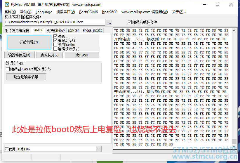

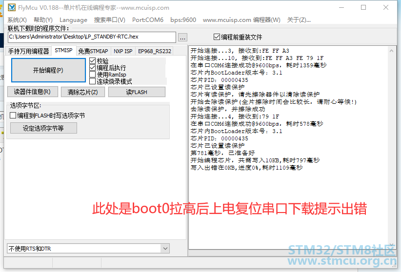

该单片机没有BOOT1引脚,只有BOOT0引脚,此时需要实现串口下载程序已经不能按照F1系列的拉高BOOT0拉低BOO1上电复位串口下载了,但我试过当拉高boot0然后上电复位 此时提示出错,见附图。再还试过拉低boot0然后上电复位也是烧录不进去,见附图。那么这种单片机改怎样才能用串口下载进去呢 求大神指教

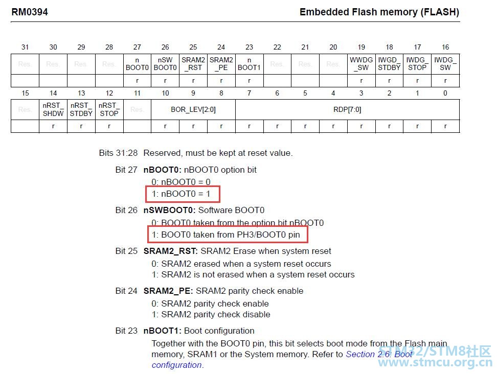

2.原理是这样的,先看下数据手册,知道默认的nBOOT0,nBOOT1和nSWBOOT0都是1。
自己也可以修改FLASH option bytes,调整启动策略。

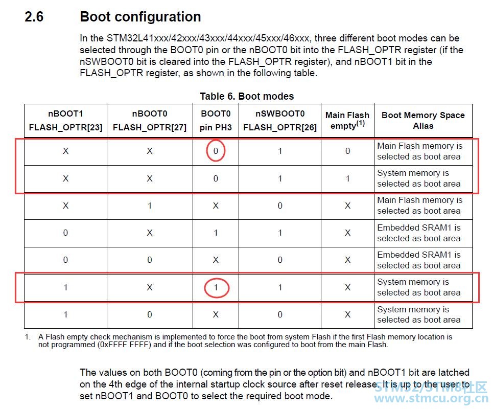

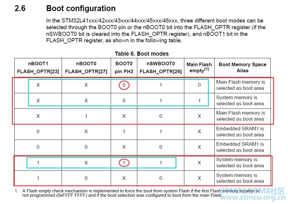

3.Boot配置项如下图示。
默认情况下只有框中的策略是有效的,Main Flash empty是指:如果新芯片,那么由于flash都是0xff,(或配置强行从system memory启动)所以Main Flash empty总是1,否则总是0。这个很智能,量产时连BOOT0都不用按了,上电后直接进入system memory烧录固件。当然必须确保芯片是原厂的,二手的至少擦除下flash装装样子也行啊。
除去上述,只剩下红色圆框里面的情况了,也就是通过一个BOOT0脚即可控制从system或flash启动。

麻烦再问下 目前用的flymcu虽然点上面的擦除 后显示擦除成功,但实际测试发现没擦除成功,经对比ST-LINK Unility发现ST-LINK Unility才可以真正擦除干净。那我具体该怎么操作或者什么软件才能真正意义上实现不依赖ST-LINK而只是用串口来实现下载呢

flymcu是什么不清楚但强烈建议用ST官方的产品,建议从ST-LINK Utility升级到STM32CubeProg,写芯片后可以选择校验确保写是否成功。
不依赖ST-LINK而只用串口就可以烧录的话,你需要自己编写基于UART的烧录用的上位机程序(STM32CubeProg里应该有封装好的API可用),当然你的电脑也需要有个物理串口或有一个usb转串口工具也可以。具体UART方式下的烧录协议,参考AN3155: cd00264342-usart-protocol-used-in-the-stm32-bootloader-stmicroelectronics.pdf (716.48 KB, 下载次数: 10)
