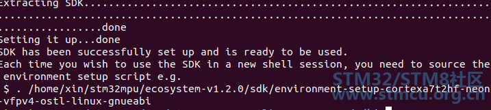

: g3 h$ ]7 g1 p3解压gcc-linaro-4.9.4-2017.01-x86_64_arm-linux-gnueabihf文件。,添加bashrc即可. g( \# c3 ?+ n1 x$ ^
bin文件下 安装sh文件,输入安装的路径! ~3 }  M. t- U. J8 V' Q& z
3 F9 K, Y- n3 B
SDK成功安装.png ' i, Q* k% R& c! S0 x' D1 w
& n; _  K% _( E9 i7 L1 Y
上图表示安装成功

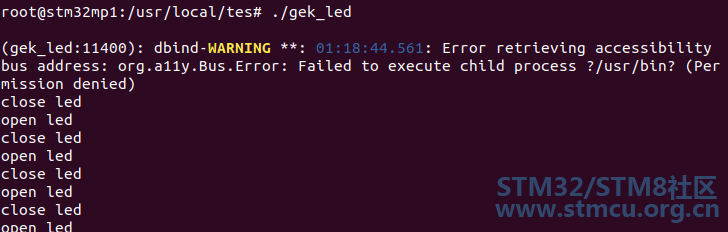

( c/ A: _& K4 ?; }5 d+ B6. 在 source 目录下 make 产生gek_led ,通过scp 或者 filezilla 传到目标板上运行
4 }4 \4 ~; X* k5 O5 Z- }
+ N/ f1 ~2 }) I, a, A/ D7. 界面点击led button  同时log 和灯会跟着控制
* h6 Y' \) L3 Y& o! ^; T# b: ~6 x- y0 _- l) f! F7 w8 s! X$ ]$ g+ y: h, t
