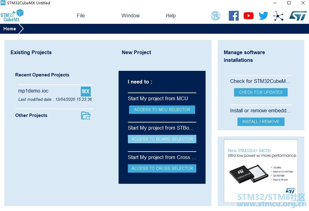

5 d* u6 m- M& O4 R5 g9 ~2. 首先启动CubeMX,并正确选择开发板。- l2 X/ s$ I: @0 U# g1 D

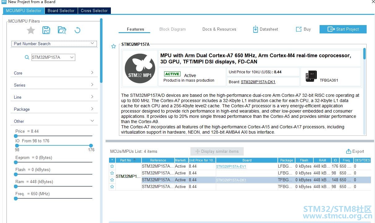

选择STM32MP1,这里已经有开发板演示了,所以,可以不从芯片选择。; M, z8 [) b/ o! W. P

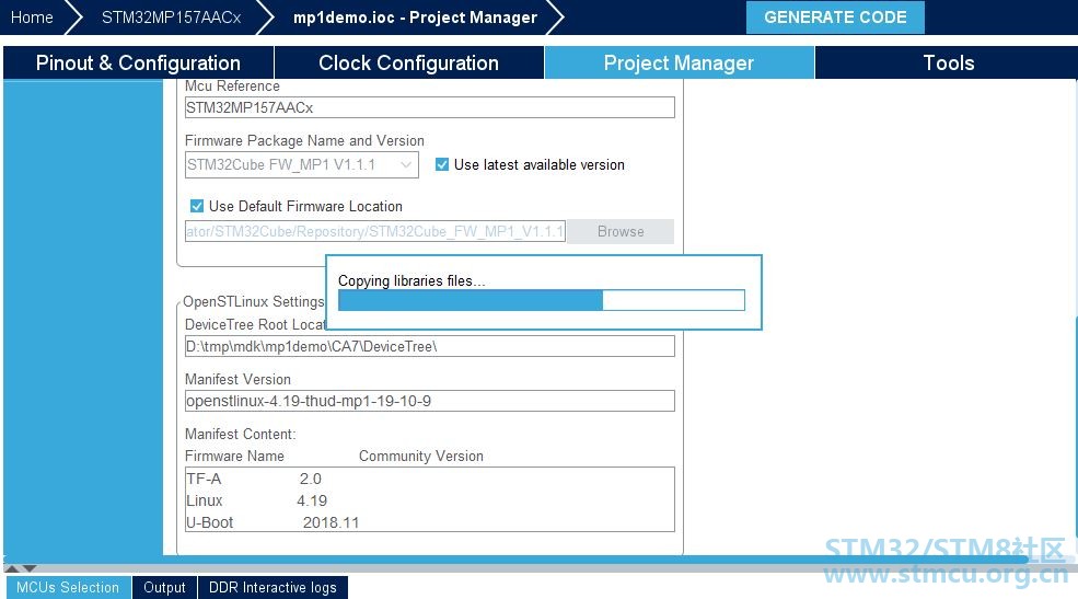

然后,就进入引脚和外设配置界面,然后设置为导出MDK的工程,就进入创建过程。
0 z" F+ w" V" U: p& {  W9 | 4.JPG

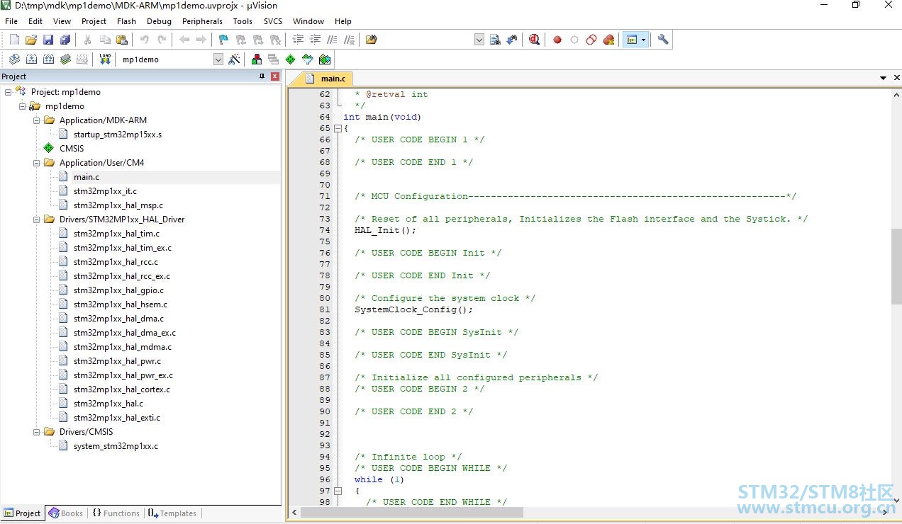

" e6 Z# k; U. ]5 N# h* o, d随后,直接可以打开创建的工程。
$ Y* _( V2 }! d! d. W; F/ v) E, r 5.JPG , V' N$ p; K/ e# j& ]! P- K6 J

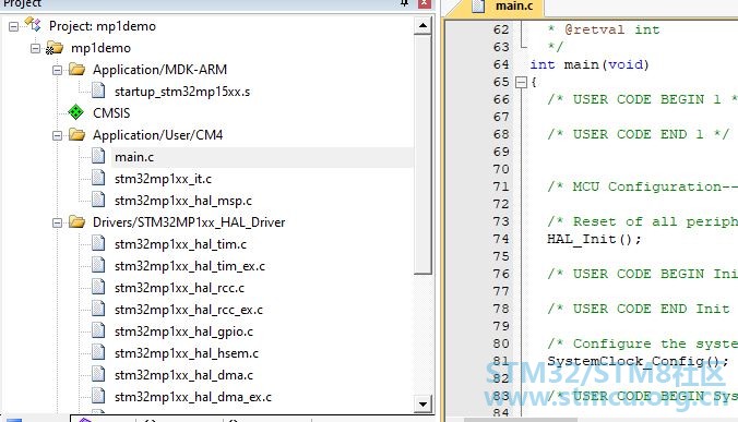

6 J7 t8 W+ r0 E. Z# q3. CM4内核基于IDE开发的文件结构和组成9 a: t. Y1 Y, A0 [+ R) {4 H
首先是USER文件,主要是main.c,包括了基本的时钟配置,
/ R1 L7 q8 R. V其次是HAL硬件驱动层,包括了所有选择的硬件驱动,如GPIO,ADC等。这个过程在CubeMX的设置过程中实现,在IDE的开发过程,可以继续导入更多的库,加入RTOS等。
/ }" P" y, u! N7 X7 e. @* ] 6.JPG 5 x, D; L$ M0 g6 _

2 K& b3 K' s/ C; _* ?( N在项目的创建过程,同时自动生产了dts,设备树文件,更方便快速部署和移植。5 n1 \8 ]& @6 ~9 N( X$ v/ w5 l
