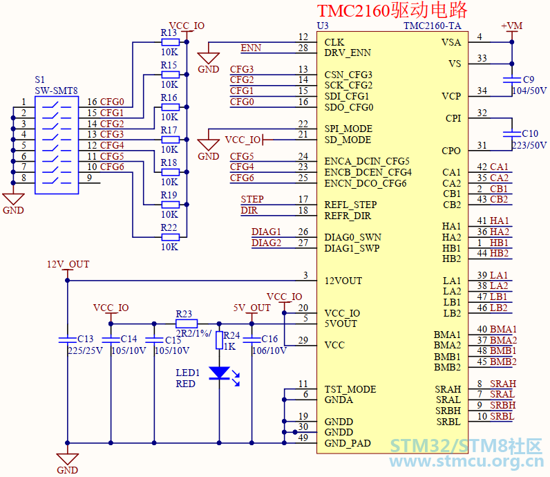

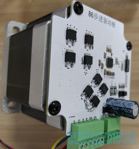

基于STM32F103+TMC2160:86步进电机和驱动一体原理图/PCB图/教程/源码/数据手册等开源分享
资料下载见附件,电脑登入

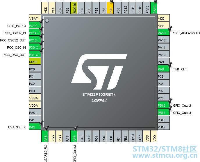

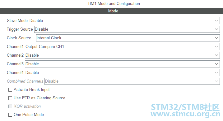

CUBE界面引脚配置:
, i3 }$ H7 p& D9 B* \& g8 c定时器1的PWM输出通道1设置:* t' F1 h$ b' j
+ P/ Q* P9 [& z$ b# @7 O, y
9 P( q; M; O, d; h/ K

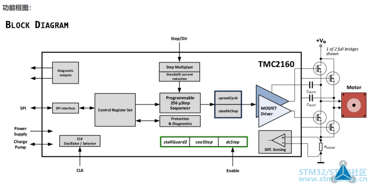

TMC2160是一款带脉冲/ 方向接口和SPI接口的高功率步进电机驱动器IC。它能够在从NEMA23到NEMA34及更高级别的步进电机中获得最佳性能。它采用业界最先进的步进电机驱动器,具有简单的Step/Dir接口。使用外部MOS管,可实现高动态,高扭矩驱动。基于TRINAMIC先进的SpreadCycle和StealthChop斩波器,该驱动器可确保绝对无噪音运行,并具有最高效率和最佳电机扭矩。 高集成度,高能效和小外形尺寸使小型化和可扩展的系统成为经济高效的解决方案。
硬件完全兼容的TMC5160提供额外的运动控制器,使步进电机控制更轻松。

二、硬件设计
! p2 o5 v( N' [7 v) h8 l1 k2 K! L电机驱动主芯片采用TMC2160, H+ L  X: B2 _+ R! @/ b0 p
TMC2160和5160区别:5160带UART控制及智能定位控制(如速度控制、位置控制);
: i/ V( n5 }" mTMC2160和TMC260 TMC262区别:以前版本需要通过SPI接口设置细分、电流等,新的TMC2160可通过拨码开关设置;8 }! h' E) ^' c& y
mmuuss586 回答时间:2020-4-29 12:34:26

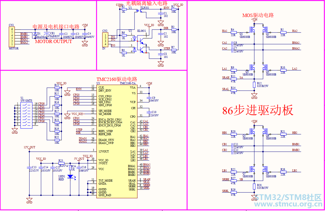

原理图如下图所示:
1.png 1 l$ p2 _. t& \' f  H; v* l3 \
) O& ?' E6 T5 o" H6 }  N+ ^
mmuuss586 回答时间:2020-4-29 12:36:58

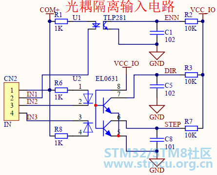

补充说明:光耦隔离接口如下图所示:7 m" O% h5 n, C* }* B
1.png 8 H, K! W& {2 L0 L$ x
( a( z! l. F7 y$ U% {
有条件的输入输出最好加些滤波和保护,输出加脉冲整形(比如加74HC14)3 O  R4 q3 s8 R* k0 ~6 x
; ?+ f+ q) D4 V8 O7 i7 z

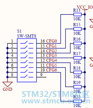

mmuuss586 回答时间:2020-4-29 12:38:45
拨码开关电路如下图所示:
. m1 f) e  D, b0 `, W; y  k! i
后面开关设置说明详见第三部分;
, x6 t% }) n( W. X7 s

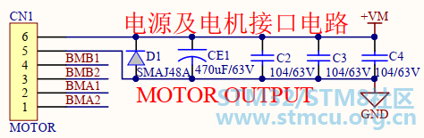

mmuuss586 回答时间:2020-4-29 12:41:05
电源接口如下图所示:
1.png & \: M# S  m  F) n! p: ^- ^
母线电容CE1选择:一般是1A对应100uF左右(有条件的尽可能大);
电源保护:有条件的最好加防反接、TVS保护、以及保险丝等;

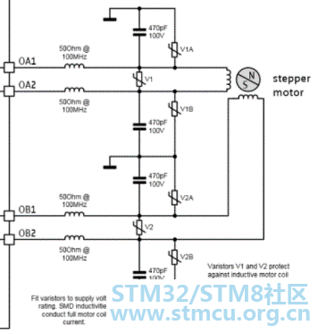

电机接口:如果对EMC要求较高的,最好加些滤波和保护,参考电路如下图
2.png & Y6 E1 I0 N" P5 }/ {6 n
; p9 Q8 I/ `' d

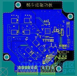

mmuuss586 回答时间:2020-4-29 12:45:57

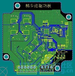

PCB参考设计(最好是4层板):
1.jpg 2.jpg ) S8 y- a* r4 O) o* O! L5 @: H  ]- x
9 j& O/ K1 Z+ ?5 o) v2 a& c4 y

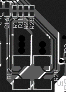

mmuuss586 回答时间:2020-4-29 12:48:12
* P, j! b& @3 }7 C  E% n% i" o
补充说明:
2 |0 w. a( z2 L% T) V* z
芯片底部最好不要走其它线,保证地平面完整及散热;
6 i2 K) C# z- ]6 H
电流取样电阻: 2160外部MOS,要差分采样(开尔文接法);
: H) g# B6 b' \6 o" W
差分采样走线参考:
8 e! j6 V( i; T; B$ E- W& e" q; j
$ `9 u% ]5 [+ t) O2 w

mmuuss586 回答时间:2020-4-29 12:50:39
三、拨码开关设置
" R2 Q0 D6 k7 Y3 t/ g4 b6 F" H拨码开关ON:设置为高电平1,反之低电平06 y. \3 u8 @) e
细分设置:CFG1、CFG0
9 R" b& n* N4 W, `' l, eCFG1、CFG0:
6 S3 e# ?2 |& ~3 S  ?        11:64细分3 _8 `5 C& N1 H) b2 ~
10:32细分
9 \1 B- I$ r: p) _$ |" G. |01:16细分8 I1 E  i2 s- p
00:8细分% E/ U/ y% w) ^4 L
运行电流设置:CFG4、CFG3、CFG2
4 k% l- W0 M! F) E* p6 BCFG4、CFG3、CFG2:
8 S  k: k" Y; m$ U' l& N% Y        111:IRUN=31
8 p/ U& ?% E) ?% Y+ Y8 I         110:IRUN=28
$ z$ _( ]8 h* U6 U  l5 ~* Z        101:IRUN=26  s3 ~8 \7 [; a' [! ^& x+ {6 w9 W
100:IRUN=248 y# S" N' c! X% H: u
011:IRUN=22
( o: v" z6 i, k& @. [2 c6 U010:IRUN=209 R1 Y  R. V8 l1 G! e; J/ ~
001:IRUN=18( x. `/ B; Q# d) w
000:IRUN=16# U: ?- ?1 @' F& q/ C$ I: X. o

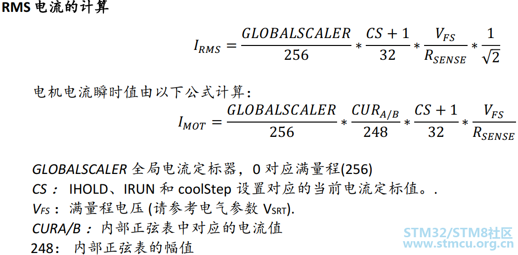

Irms=Vfs/(IRUN/32)/(Rsense*1.414);
3 i  u/ U: v, EVfs =325mV,Rsense为0.05欧时,则最大电流为4.5A左右;
  _! S  v2 L: n& {
mmuuss586 回答时间:2020-4-29 12:51:48
+ `7 H% V0 e! w  S/ R& }
mmuuss586 回答时间:2020-4-29 12:52:33
斩波模式选择:CFG5
; Y0 s/ Z' K. \: n4 ?$ L/ sCFG5:
  t, ]+ y, v$ f' F4 o' o( R) \- ~1:SpreadCyle模式,低速、低平稳运行模式
$ v0 V9 |( u" t- k' ~0:SpreadCyle模式,高速、高运动稳定模式5 i6 J" X7 d  ^) o
保持电流设置:CFG63 _5 ?. [6 U7 _* z6 n/ b
CFG6:& E  r1 V; g% }4 X
1:保持电流=运行电流/2  d; J- k* A( r$ c
0:保持电流=运行电流1 g" k' p% ]: f( y: u7 [+ Y7 n
mmuuss586 回答时间:2020-4-29 12:53:13

9 S. x. V. a; ~7 @9 lDIR+STEP接口模式位置控制(无需SPI接口)
& ~1 |6 `9 e+ G. h; eCOM端:接24V或12V或5V+ R5 p7 ~5 ~8 b, w* e
DRV_ENN、STER、DIR:接集电极开路输出
  m1 k6 P# ?+ w4 B为测试方便:
- N8 N, y$ s' K+ T        COM端:接3.3V
% m7 X: }) M4 |: ~& B          DRV_ENN:使能,接PB14
( l6 t: F; l: kDIR:方向, PB15
1 o; j, U9 n& m# cSTEP:脉冲,PA8% e/ D5 v- j( k  Z1 w" e
