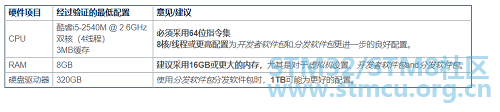

尽管对PC硬件配置没有绝对的最低要求,但意法半导体建议在使用开发者软件包或分发软件包时满足或超过以下硬件配置要求。
下表与经过验证的最低配置对应:
