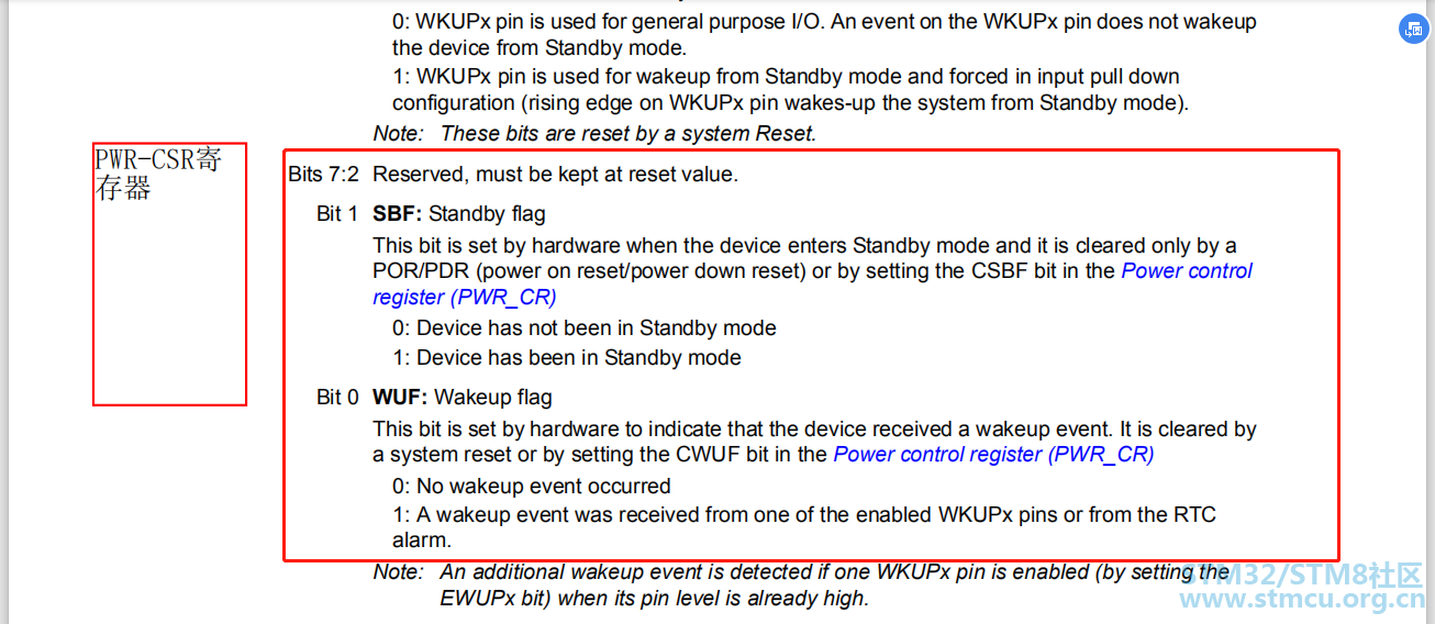

图片中红框部分,我看字面翻译就是说这2个标志位,一个是用来说明曾进入待机模式;另一个是曾被唤醒过,通过判断这个,认为设备进入过待机模式,那么就可以发送数据;若没进入过,那就先进入待机,不发数据。

dataozi 发表于 2020-5-27 09:08
待机模式唤醒后不是相当于复位了吗?
SBF由硬件置位,复位需要上电、掉电、或者由软件写CSBF标志位才能清掉;待机模式唤醒这种清不掉的吧。
WUF也是由硬件置位,能被system reset清掉,但这个sysytem reset应该是指复位引脚NRST复位清掉吧
大陶 回答时间:2020-5-27 15:43:01
WU ...
没有用过F0的待机唤醒 F1和F4的待机唤醒后 相当于复位 我看看F0的手册
