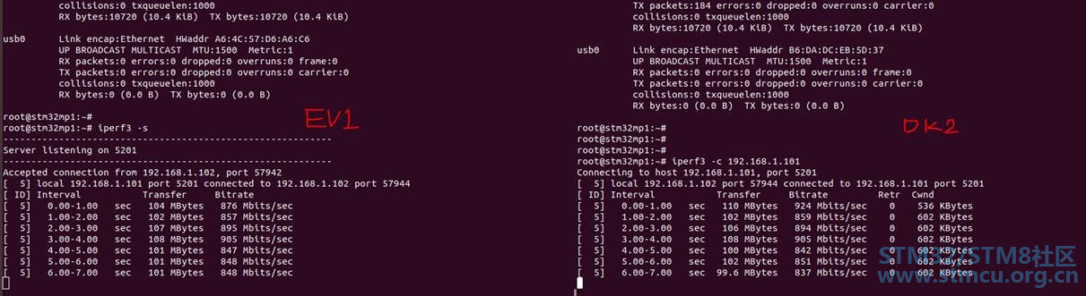

另外,SCP需要复杂的运算和校验过程耗费时间,同时存贮数据也要额外的时间。所以用这个测试软件相对比较准确的能测试出来. 附件有个测试结果可以吃参考一下
