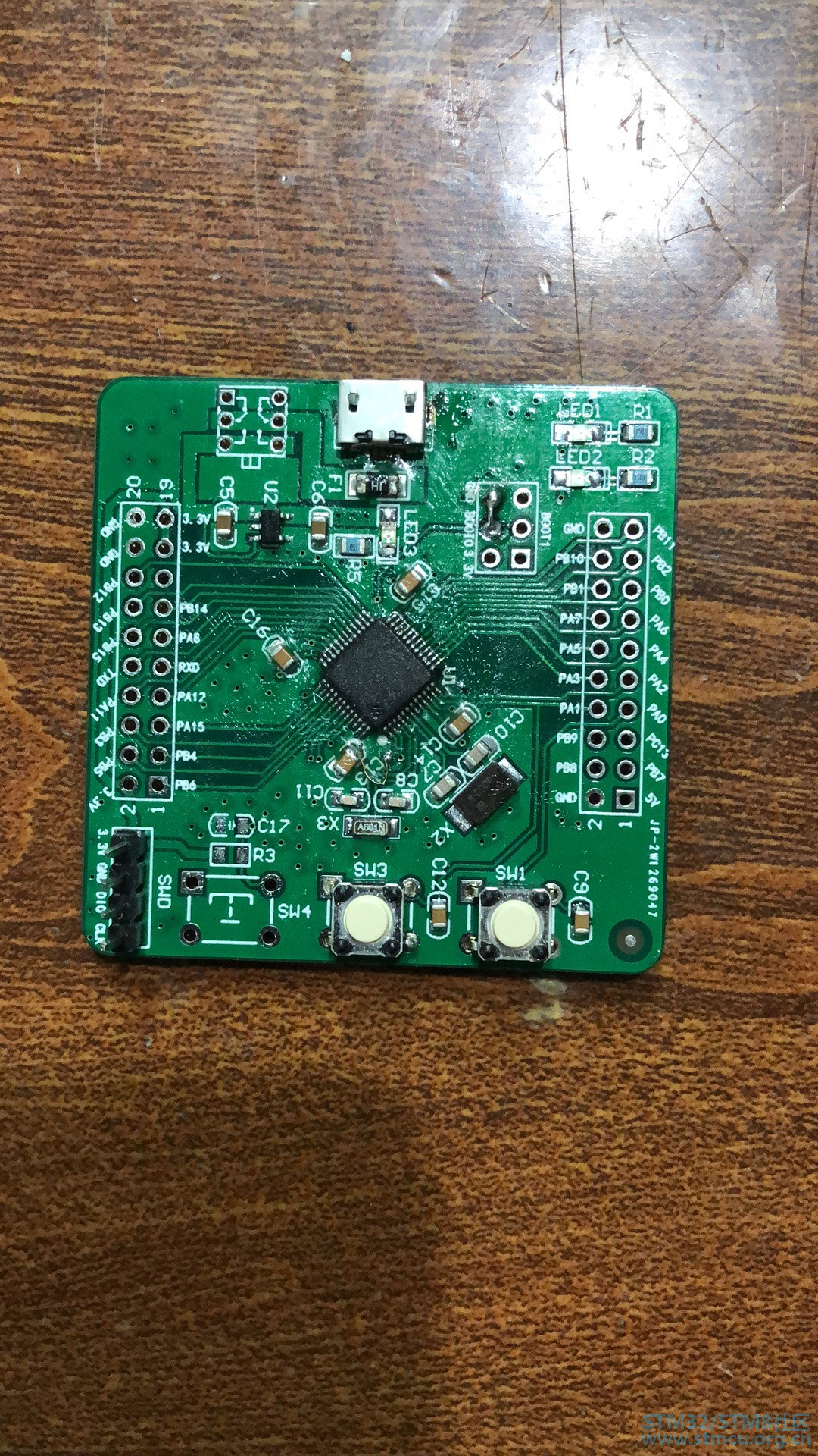

最近这两天焊了几块板子STM32F103焊出来不是冒烟然后就短路,找不出问题,有没有人遇到同样的问题?
正面
正面

bjflsk 回答时间:2020-6-27 23:49:25
如果是自己焊接的,可分步焊接测试。先焊接USB接口和电源部分,测试电源是否正常。再焊接MCU,检测是否正常,再逐步焊接并测试外围。

watershade 回答时间:2020-6-28 00:54:29
如果是mcu芯片烧了,那多半是你焊接错方向了。如果其它芯片少了,此贴可以掠过。
这里需要提醒一下stm少引脚的,可以很轻松的看到pin1的指示。引脚多的很多时候找不带pin1.因为STM32的印字方向很独特。(亲手焊接过的都知道)有几个方法来确定。
焊接之前,看一下对应的芯片手册G0(G4也一样?)系列以外的一般都有多个GND。这些GND再芯片内部也是联通的。再焊接之前可以用表笔试探一下,来找到pin1.确定一个,同型号的都没有问题了。少引脚的一般pin1丝印的小圆点很清晰,用放大镜甚至肉眼都何以清晰看到。

yubinwu_3004964 回答时间:2020-6-28 10:25:17
上电以前检测电源部分是否短路是基本步骤,这块板子只有3.3和GND之间需要检查
另外MCU肯定是坏了,拆下来的芯片量下VDD和GND引脚,应该是短路的
照理说不太可能几块板子都是这样的,参考楼上几位分析的原因排除吧
或者可能是焊工没过关,拿放大镜照照看,有锡珠毛刺什么的粘连着
qiangtech 回答时间:2020-6-27 09:30:53
通电之前测一下各电源处对地的电阻,还有就是确认一下电源器件正负极没有反。
xiaonihao444-20 回答时间:2020-6-27 09:37:16
哪个元器件冒烟?
guhuawei19 回答时间:2020-6-27 09:57:50
MCU芯片冒烟,后经过测量3.3与GND短路
guhuawei19 回答时间:2020-6-27 10:06:17
qiangtech 发表于 2020-6-27 09:30
通电之前测一下各电源处对地的电阻,还有就是确认一下电源器件正负极没有反。 ...
通电之前测过,没有短路,我使用SWD接口供电和调试的,直接3.3V接到片子上

guhuawei19 回答时间:2020-6-27 16:47:40
芯片拆了就不短路,放上芯片就短路
maxtch 回答时间:2020-6-27 21:48:33
你又没有可能会买到假芯片了?我买到过一次假 STM32F303CCT6。还有,在通电之前把板子上的松香助焊剂全都擦干净,这东西有时候也会导电,导致短路。

李康1202 回答时间:2020-6-28 08:59:55
焊好的板子不要急着上电,先测一下3V3对地电阻,电阻非常小的话有可能封装画错了,也有可能电容焊成电阻了

jennyzhaojie 回答时间:2020-6-28 09:26:01
先焊接外围器件,然后检测电源是否正常,最后再测MCU各管教是否有电源出错的情况,无误后再焊MCU.
七哥 回答时间:2020-6-28 10:01:53
给检查,原理、PCB没有问题。
你的MCU是从哪买的?确保以前没有烧过程序,不是二手翻新片。
要说有隐患的话,也就是电容正极焊盘与覆铜间距过近,不足10mil

guhuawei19 回答时间:2020-6-28 10:09:16
可能是助焊剂造成短路,没有助焊剂焊接板子正常
