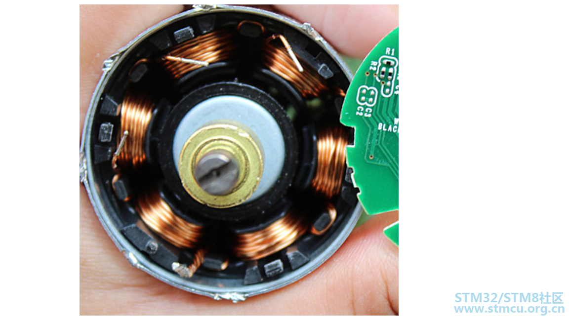

请问一下这个电机的极对数?
我是胡工 提问时间:2020-7-31 13:06 /
我看是6极,那么极对数为3 ?
谢谢

仙景 回答时间:2020-7-31 14:15:53
你看的是绕组,你要看内转子,一看就是内嵌磁钢,估计是2对极的

我是胡工 回答时间:2020-7-31 19:51:07
您好  我用ST 电机库去profile ,2对极可以运转。是不是可以认为这个电机就是2对极?

tmkc 回答时间:2021-1-5 20:40:34
2对极的
