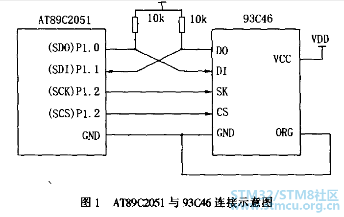

, H4 e- h1 T) U现以 AT89C205l单片机模拟SPI总线操作串行EEPROM 93CA6为例,如图1所示,介绍利用单片机的I/O口通过软件模拟SPI总线的实现方法。在这里,仅介绍读命令的时序和应用子程序。

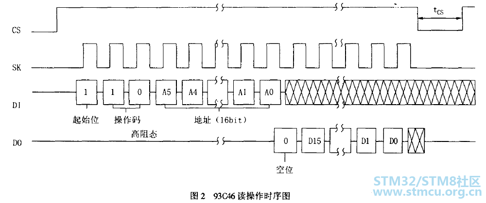

+ m; p  |( Q1 {" U: M( n- E93CA6作为从设备,其SPI接口使用4条I/O口线:串行时钟线(SK)、输出数据线DO、输入数据线DI和高电平有效的从机选择线CS。其数据的传输格式是高位(MSB)在前,低位(LsB)在后。93C46的SPI总线接口读命令时序如图2所示。

对于不带SPI串行总线接口的AT89C2051单片 机来说,可以使用软件来模拟SPI的操作,图1所示 为AT89C2051单片机与串行EEPROM 93C46的硬件 连接图,其中,P1.0模拟SPI主设备的数据输出端 SDO,P1.2模拟SPI的时钟输出端SCK,P1.3模拟 SPI的从机选择端SCS,P1.1模拟SPI的数据输入 SDI。

读操作:AT89C2051首先通过P1.0口发送1位起始位(1),2位操作码(10),6位被读的数据地址(A5A4A3A2A1A0),然后通过P1.1口读1位空位(0),之后再读l6位数据(高位在前)。' c( S8 a8 e5 A9 G. i7 ^1 t5 R
7 J: m7 X; R* Z9 ]* k- _7 f写操作:AT89C2051首先通过P1.0口发送1位起始位(1),2位操作码(01),6位被写的数据地址(A5A4A3A2A1A0),之后通过P1.0口发送被写的l6位数据(高位在前),写操作之前要发送写允许命令,写之后要发送写禁止命令。
; o* T8 h; ]! b4 e2 V' S) G
% ?7 i; t2 h2 U; g/ E1 e1 ?
写允许操作(WEN)):写操作首先发送1位起始位(1),2位操作码(00),6位数据(11XXXX)。              写禁止操作(WDS)):写操作首先发送1位起始位(1),2位操作码(00),6位数据(00XXXX)。* |- Y3 R4 J4 w! d6 Y$ Z* B
