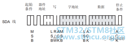

(1)写1个字节
- V, Z% U4 j! l& y8 ]
第1步:发送开始信号
第2步:发送器件7位地址+1位读写控制后等待芯片应答
第3步:发送写入的地址后等待芯片应答
第4步:写入需要存储的数据后等待芯片应答
第5步:发送结束信号
第6步:等待20ms左右

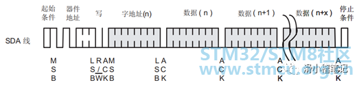

(2)写n个字节
6 k8 m# }( f$ @7 c7 D/ N
写n个字节适用于在连续的n个地址上写入n个数据,当需要写入n个数据的时候,这种连续写的方式比单个写的速度有显著性优势,具体步骤如下。
第1步:发送开始信号
第3步:发送写入的地址后等待芯片应答
第4步:写入需要存储的数据1后等待芯片应答
第n+4步:写入需要存储的数据n后等待芯片应答
第n+5步:发送结束信号
第n+6步:等待20ms左右
- H+ q: r  w% D$ h1 B
注:AT24C系列芯片进行1次完整的写时序,必须等待5ms以上,手册给出的典型值是5ms,一般默认20ms。

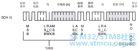

(1)读1个字节
: h/ h6 s. T- M7 k6 e" o
第1步:发送开始信号
第3步:发送写入的地址后等待芯片应答
第4步:重新发送开始信号
第5步:发送器件7位地址+1位读写控制(读)后等待芯片应答
第6步:开始接收返回的的数据
第7步:发送结束信号

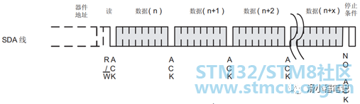

(2)读n个字节
# d; K, V. U0 s5 I
写n个字节适用于读取存储在连续的n个地址上写入n个数据,当需要写入n个数据的时候,这种连续写的方式比单个写的速度有显著性优势,具体步骤如下。
第1步:发送开始信号
第3步:发送写入的地址后等待芯片应答
第4步:重新发送开始信号
第6步:接收返回的的数据1后发送应答信号
第7步:接收返回的的数据2后发送应答信号
第n+6步:接收返回的的数据n
第n+7步:发送结束信号

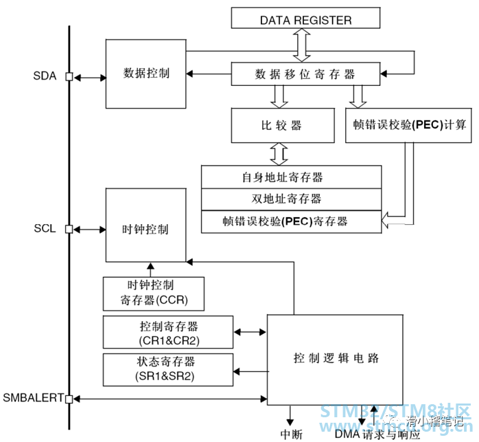

16.3 STM32内部IIC协议相关寄存器
1 B/ ?$ U/ ^9 [4 Y- V) a

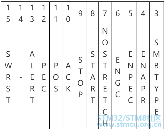

16.3.1 控制寄存器1:I2Cx_CR1
: X* S! @0 v  z) g+ V8 c% N+ s1 p
% S% R2 g5 O* W" T" }+ r5 x
Bit 15:软件复位
0:I2C模块不处于复位
1:I2C模块处于复位
Bit 13:SMBus提醒:软件可以设置或清除该位,当PE=0时,由硬件清除
0:释放SMBAlert引脚使其变高,提醒响应地址头紧跟在NACK信号后面
1:驱动SMBAlert引脚使其变低,提醒响应地址头紧跟在ACK信号后面
Bit 12:数据包出错检测
0:无PEC传输
1:PEC传输
Bit 11:应答/PEC位置
0:ACK位控制当前移位寄存器内正在接收的字节的ACK。PEC位表明当前移位寄存器内的字节是PEC
1:ACK位控制在移位寄存器里接收的下一个字节的ACK。PEC位表明在移位寄存器里接收的下一个字节是PEC
注1:POS位只能用在2字节的接收配置中,必须在接收数据之前配置
注2:为了NACK第2个字节,必须在清除ADDR为之后清除ACK位
注3:为了检测第2个字节的PEC,必须在配置了POS位之后,拉伸ADDR事件时设置PEC位
Bit 10:应答使能
0:无应答返回
1:在接收到一个字节后返回一个应答
Bit 9:停止条件产生
在主模式下:
0:无停止条件产生
1:在当前字节传输或在当前起始条件发出后产生停止条件
在从模式下:
0:无停止条件产生
1:在当前字节传输或释放SCL和SDA线
Bit 8:起始条件产生
在主模式下:
0:无起始条件产生
1:重复产生起始条件
在从模式下:
0:无起始条件产生
1:当总线空闲时,产生起始条件
Bit 7:禁止时钟延长
0:允许时钟延长
1:禁止时钟延长
Bit 6:广播呼叫使能
0:禁止广播呼叫,以非应答响应地址00h
1:允许广播呼叫,以应答响应地址00h
Bit 5:PEC使能
0:禁止PEC计算
1:开启PEC计算
Bit 4:ARP使能
0:禁止ARP
1:使能ARP
注1:如果SMBTYPE=0,使用SMBus设备的默认地址
注2:如果SMBTYPE=1,使用SMBus的主地址
Bit 3:SMBus类型
0:SMBus设备
1:SMBus主机
Bit 1:SMBus模式
0:I2C模式
1:SMBus模式
Bit 0:I2C模块使能
0:禁用I2C模块
1:启用I2C模块,根据SMBus位的设置,相应的I/O口需配置为复用功能
注:在主模式下,通讯结束之前,绝不能清除该位

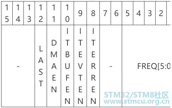

16.3.2 控制寄存器2:I2Cx_CR2
7 P0 ]% @: g& n. y. V9 a3 B
Bit 12:DMA最后一次传输
0:下一次DMA的EOT不是最后的传输
1:下一次DMA的EOT是最后的传输
Bit 11:DMA请求使能
0:禁止DMA请求
1:当TxE=1或RxNE=1时,允许DMA请求
Bit 10:缓冲器中断使能
0:当TxE=1或RxNE=1时,不产生任何中断
1:当TxE=1或RxNE=1时,产生事件中断
Bit 9:事件中断使能
0:禁止事件中断
1:允许事件中断
在下列条件下,将产生该中断:
SB=1(主模式)
ADDR=1(主/从模式)
ADD10=1(主模式)
STOPF=1(从模式)
BTF=1,但是没有TxE或RxNE事件
如果ITBUFEN=1,TxE事件为1
如果ITBUFEN=1,RxNE事件为1
Bit 8:出错中断使能
0:禁止出错中断
1:允许出错中断
在下列条件下,将产生该中断:
BERR=1
ARLO=1
AF=1
OVR=1
PECERR=1
TIMEOUT=1
SMBAlert=1
Bit 5~Bit 0:I2C模块时钟频率,允许的范围在2~36MHz之间
000000:禁用
000001:禁用
000010:2MHz
100100:36MHz
大于100100:禁用

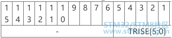

16.3.3 上升时间寄存器:I2Cx_TRISE
3 V" X& T) _. G9 {) M& Y9 s
Bit 5~Bit 0:在快速/标准模式下的SCL最大上升时间(主模式)
例如:标准模式中最大允许SCL上升时间为1000ns。如果在I2C_CR2寄存器中FREQ中的值等于0x08且TPCLK1=125ns,故TRISE中必须写入09h(1000ns/125ns=8+1)
注:只有当PE=0时,才能设置TRISE

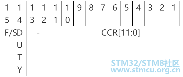

16.3.4 时钟控制寄存器:I2Cx_CCR
' H9 i  ^* R1 E( P
Bit 15:I2C主模式选项
0:标准模式的I2C
1:快速模式的I2C
Bit 14:快速模式时的占空比
0:快速模式下Tlow/Thigh=2
1:快速模式下Tlow/Thigh=16/9
Bit 11~Bit 0:快速/标准模式下的时钟控制分频系数(主模式)
在I2C标准模式或SMBus模式下:
Thigh=CCR×TPCLK1
Tlow=CCR×TPCLK1
在I2C快速模式下:
如果DUTY=0:
Thigh=CCR×TPCLK1
Tlow=2×CCR×TPCLK1
如果DUTY=1:
Thigh=9×CCR×TPCLK1
Tlow=16×CCR×TPCLK1
例如:在标准模式下,产生100kHz的SCL的频率,如果FREQR=08,TPCLK1=125ns,则CCR必须写入0x28(40×125ns=5000ns)
注1:允许设定的最小值为0x04,在快速DUTY模式下允许的最小值为0x01
注2:fCK应当是10MHz的整数倍,这样可以正确产生400kHz的快速时钟

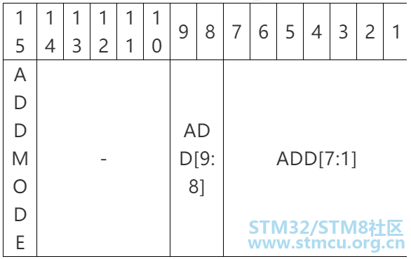

16.3.5 自身地址寄存器1:I2Cx_OAR1
8 R4 `( P9 l& R
Bit 15:寻址模式(从模式)
0:7位从地址(不响应10位地址)
1:10位从地址(不响应7位地址)
Bit 9~Bit 8:接口地址
7位地址模式时不用关心
10位地址模式时为地址的9~8位
Bit 7~Bit 1:接口地址,地址的7~1位
Bit 0:接口地址
7位地址模式时不用关心
10位地址模式时为地址第0位

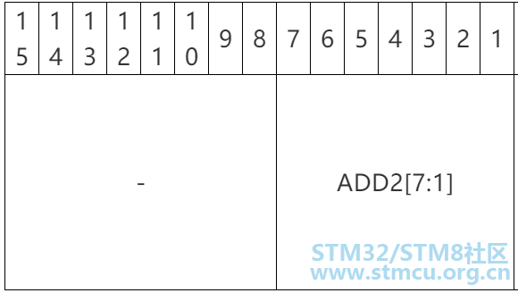

16.3.6 自身地址寄存器2:I2Cx_OAR2
3 J4 w, w% s0 [
Bit 7~Bit 1:接口地址,在双地址模式下地址的7~1位
Bit 0:双地址模式使能位
0:在7位地址模式下,只有OAR1被识别
1:在7位地址模式下,OAR1和OAR2都被识别

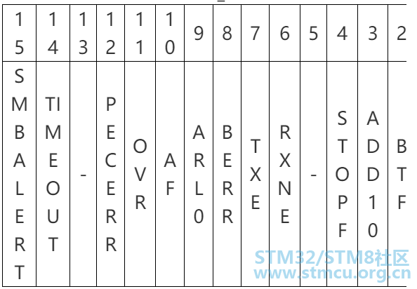

16.3.7 状态寄存器1:I2Cx_SR1
6 J. a: {+ H& v( \5 O
Bit 15: SMBus提醒
在SMBus主机模式下:
0:无SMBus提醒
1:在引脚上产生SMBAlert提醒事件
在SMBus从机模式下:
0:没有SMBAlert响应地址头序列
1:收到SMBAlert响应地址头序列至SMBAlert变低
Bit 14:超时或Tlow错误
0:无超时错误
1:SCL低电平达到25ms;或主机低电平累积时间超过10ms;或从设备低电平累积时间超过25ms
Bit 12:在接收时发生PEC错误
0:无PEC错误:接收到PEC后接收器返回ACK(如果ACK=1)
1:有PEC错误:接收到PEC后接收器返回NACK(不管ACK是什么值)
Bit 11:过载/欠载
0:无过载/欠载
1:出现过载/欠载
Bit 10:应答失败
0:没有应答失败
1:应答失败
Bit 9:仲裁丢失(主模式)
0:没有检测到仲裁丢失
1:检测到仲裁丢失
Bit 8:总线出错
0:无起始或停止条件出错
1:起始或停止条件出错
Bit 7:数据寄存器为空(发送时)
0:数据寄存器非空
1:数据寄存器空
Bit 6:数据寄存器非空(接收时)
0:数据寄存器为空
1:数据寄存器非空
Bit 4:停止条件检测位(从模式)
0:没有检测到停止条件
1:检测到停止条件
Bit 3:10位头序列已发送(主模式)
0:没有ADD10事件发生
1:主设备已经将第一个地址字节发送出去
Bit 2:字节发送结束
0:字节发送未完成
1:字节发送结束
Bit 1:地址已被发送(主模式)/地址匹配(从模式)
地址匹配(从模式)
0:地址不匹配或没有收到地址
1:收到的地址匹配Bit 1:
地址发送标志(主模式)
0:地址发送没有结束
1:地址发送结束
10位地址模式时,当收到地址的第二个字节的ACK后该位被置1
7位地址模式时,当收到地址的ACK后该位被置1
Bit 0:起始位(主模式)
0:未发送起始条件
1:起始条件已发送

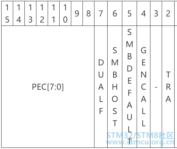

16.3.8 状态寄存器2:I2Cx_SR2
9 q' h* }- }. L" W2 l! ?; v
Bit 15~Bit 8:数据包出错检测,当ENPEC=1时,PEC[7:0]存放内部的PEC的值
Bit 7:双标志(从模式)
0:接收到的地址与OAR1内的内容相匹配
1:接收到的地址与OAR2内的内容相匹配
Bit 6:SMBus主机头系列(从模式)
0:未收到SMBus主机的地址
1:当SMBTYPE=1且ENARP=1时,收到SMBus主机地址
Bit 5:SMBus设备默认地址(从模式)
0:未收到SMBus设备的默认地址
1:当ENARP=1时,收到SMBus设备的默认地址
Bit 4:广播呼叫地址(从模式)
0:未收到广播呼叫地址
1:当ENGC=1时,收到广播呼叫的地址
Bit 2:发送/接收
0:接收到数据
1:数据已发送
Bit 1:总线忙,在检测到SDA或SCl为低电平时,硬件将该位1
0:在总线上无数据通讯
1:在总线上正在进行数据通讯
Bit 0:主从模式
0:从模式
1:主模式

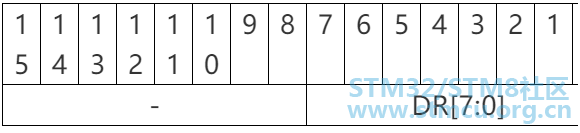

16.3.9 数据寄存器:I2Cx_DR
1 J. j% Y2 J* k* b
Bit 7~Bit 0:8位数据寄存器,用于存放接收到的数据或放置用于发送到总线的数据
发送器模式:当写一个字节至DR寄存器时,自动启动数据传输。一旦传输开始,如果能及时把下一个需传输的数据写入DR寄存器,I2C模块将保持连续的数据流
接收器模式:接收到的字节被拷贝到DR寄存器。在接收到下一个字节之前读出数据寄存器,即可实现连续的数据传送
注1:在从模式下,地址不会被拷贝进数据寄存器DR
注2:硬件不管理写冲突(如果TxE=0,仍能写入数据寄存器)
注3:如果在处理ACK脉冲时发生ARLO事件,接收到的字节不会被拷贝到数据寄存器里,因此不能读到它

  250.   RCC->APB1ENR |= 1<<21 ;
    ! `8 m  k4 R. X0 R- S7 v  G& r8 q4 N
  251.   I2C1->CR1 |= 1<<15 ;
    * p! y6 W9 [4 o) V' ]
  252.   I2C1->CR1 &= ~( 1<<15 ) ;% `) S3 E8 |# o2 |, a
  253.   I2C1->CR1 &= 1<<0 ;                                          //关闭I2C模块
    ; L. H& R( T& q6 p
  254.   I2C1->CR2 &= ~( 3<<0 ) ;
    ; l) X; M; Z. }
  255.   I2C1->CR2 |= 16<<0 ;                                        //I2C频率范围
    9 m2 p* Z" R/ w0 u; I2 w9 K9 w" y
  256.   I2C1->TRISE &= ~( 3<<0 ) ;
    : k& `( E: l5 d% x( ?/ Y3 O
  257.   I2C1->TRISE |= 17<<0 ;                                        //I2C上升时间

  264.   //主机地址1+地址模式& I# ?8 }, e" O( f; A' p7 ?! I
  265.   I2C1->OAR1 &= ~( 1<<15 ) ;
    4 _+ `  r0 C$ m  q8 V; r' N
  266.   I2C1->OAR1 &= ~( 3<<8 ) ;
    # B2 e. N; T6 ]. X' J8 r9 Z
  267.   I2C1->OAR1 &= ~( 0xFE<<1 ) ;
    : |' j1 j/ C* C
  268.   I2C1->OAR1 &= ~( 1<<0 ) ;$ ^! m( x9 k- k+ ^1 e
  269.   I2C1->OAR1 |= 1<<14 ;                                        //地址模式8 f8 p0 \1 p, Z2 p" m
  270.   //双模式+主机地址2% a6 R0 i# `8 ^# \" r5 I7 t7 y4 p
