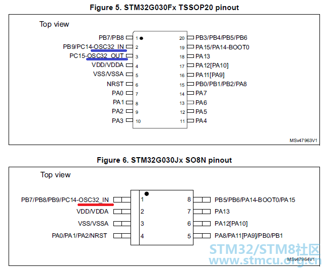

无源晶振开关电路设计

如果不是特别苛刻的时间精度要求,会选用G0系列的都不会再外加晶振,无论是板上面积占用还是成本控制的角度
只能有源吗?这样成本不是高了不少?
同奏奏奏所言,一般会选用STM32G030Jx/STM32G031Jx 应该都是因为空间有所局限,
我想...会使用到外接晶振的需求较少。
不说真的没留意,应该是32.768KHz晶振。
真的要使用有源晶振吗?
你提供的图纸STM32G031K8是有两个晶振引脚
OSC32_IN和OSC32_OUT,当然可以使用无源晶振。
我想知道的是有些STM32G0只有OSC32_IN,怎样接晶振。
额,你发的两个图,我的回复是针对第一个图的。如果只有OSC32_IN,就只能用外部32.768KHz有源晶振了,要么就是内部晶振
