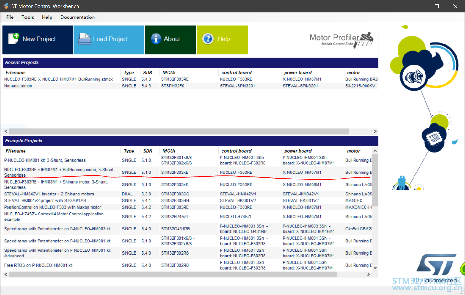

用ST Motor Control Workbench 5.4.3官方例程(图1)生成的.ioc文件,在用STM32CubeMX 6.0.1打开后,有两个疑问,

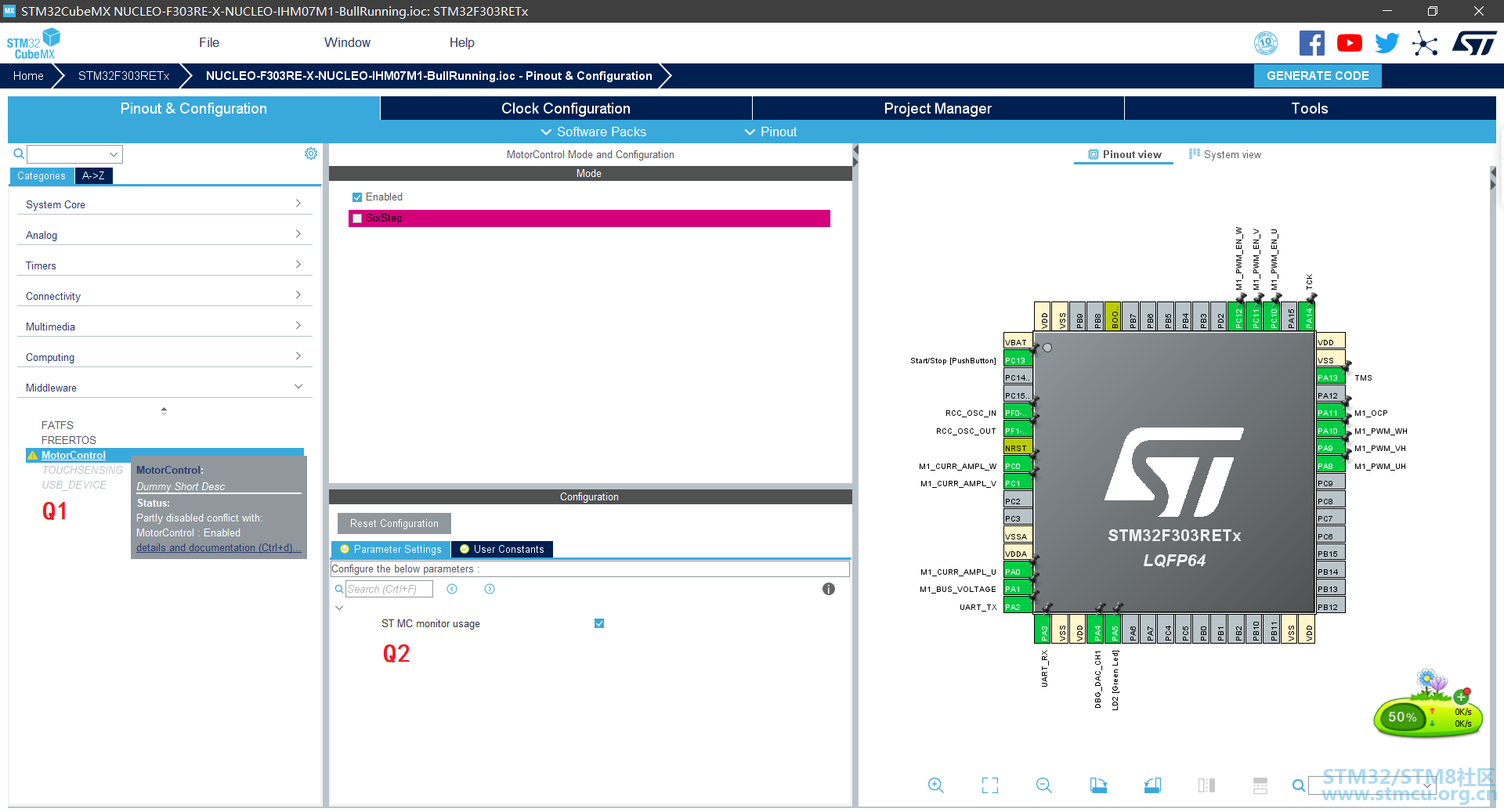

Q1:可以看到图2 Middleware下的MotorControl提示部分禁用冲突(partly disabled conflict),该提示是否正常?是否对应具体错误?Q2:如图2,在ST Motor Control Workbench中设置的各种参数,在STM32CubeMX中并不会显示出来,是软件问题还是官方故意不给显示的?

参数在目前版本确实不会显示在Cube中,需要改修改电机参数的话要么返回到Motor Workbench中调整,要么直接到生成的工程文件中的drive_parameters.h和pmsm_motor_parameters.h中修改。
Moran_Hansir 回答时间:2020-9-3 00:44:56
或许有序版本可能会改进吧
