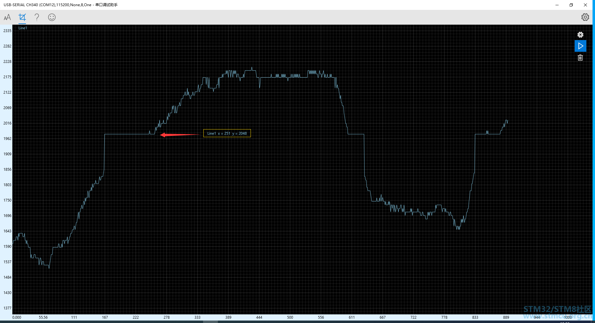

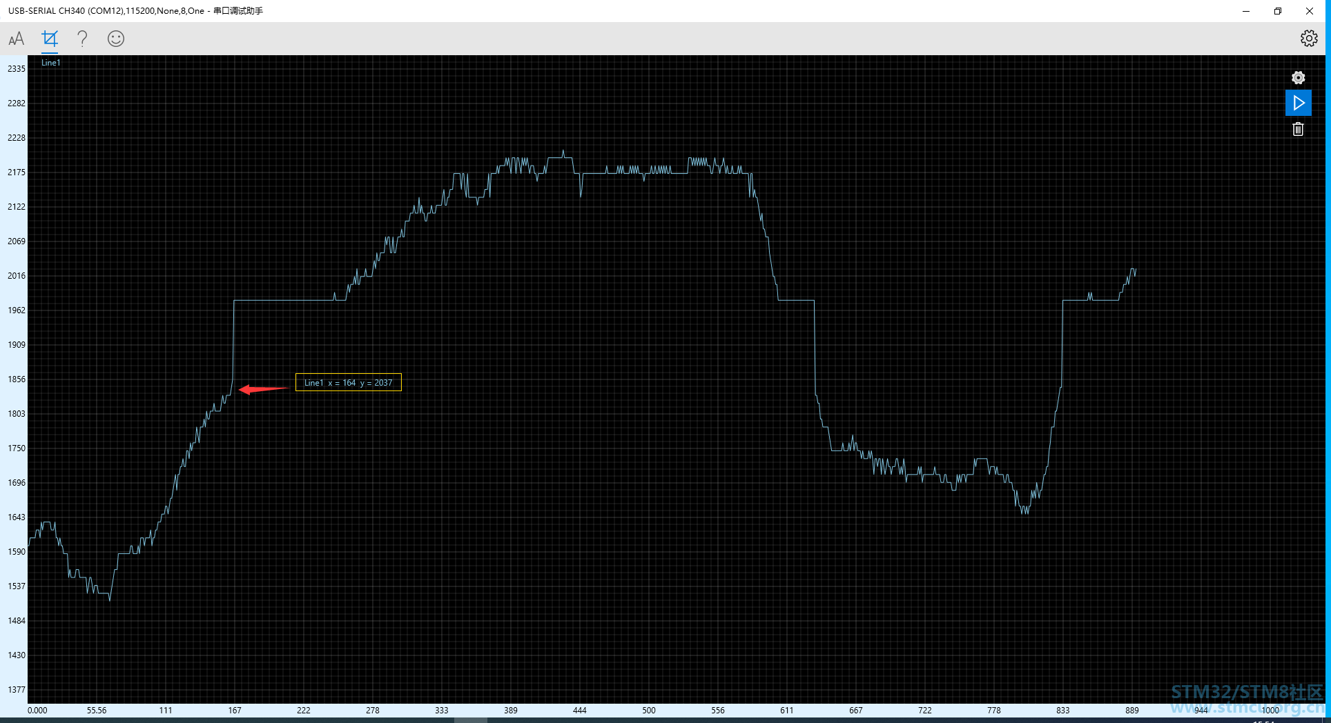

我在应用STM32F302CB时发现ADC的一个问题:电压从零增加当ADC值从2037向上直接跳到2048(如图),中间2038-2047直接被跳过了在实际应用时信号刚好覆盖这个范围,在PID调节时如果AD值在这个范围就会出现振荡。

收藏 评论7 发布时间:2020-9-4 15:46

DP 回答时间:2020-9-4 15:57:59
这是放大后的波形

lemoncity 回答时间:2020-9-4 22:00:42
你用电压表量过吗
DP 回答时间:2020-9-5 09:34:49
lotushill 发表于 2020-9-4 16:54
( [9 p8 M' W7 `% U# \这个问题还不好定位啊。
8 t- z. N2 p& d- d' g/ W
/ k  i& U$ N% y; o2 \& M顺便问问,STM32F373(16位AD)的精度能稳定到多少,14位?15位?16位? ...
( v" K7 J; j; Y" `8 |! v# j16位的没试过,按现在情况看12位的有问题只能用16的3 \# v. z+ O! B. W
DP 回答时间:2020-9-5 09:35:58
GDP20015 发表于 2020-9-4 22:00+ A" Y3 Q1 ?8 ~! N
你用电压表量过吗
) f* M6 G8 Q" d试过,我用校准仪试过,用传感器也试过就是AD的问题。
lemoncity 回答时间:2020-9-5 10:24:17
建议换vref引脚芯片再试一下
lemoncity 回答时间:2020-9-5 16:19:54
或者你当前的单片机,在启动adc转换之前,停机,使用timer触发adc转换,然后才继续运行,看看得到的数据" x! j# @( s- _7 z# r, a
