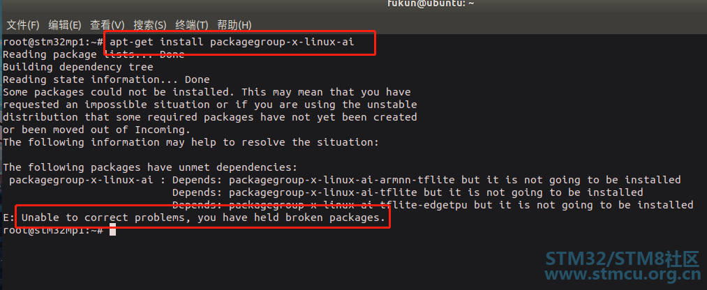

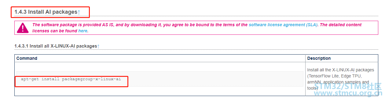

在这个网址:http://wiki.st.com/stm32mpu/wiki/X-LINUX-AI_OpenSTLinux_Expansion_Package(X-LINUX-AI扩展包下载网址),我在安装X-LINUX-AI扩展包的时候,执行这一条语句的时候,总是说安装失败,是不是我还缺少了什么??

1.4.1 1.4.2是不是也需要执行

我执行了的

我安装的是STM32MP15-Ecosystem-v2.0.0,里面的Developer-Package和Starter-Package包都没问题,我在想是不是要先安装OpenSTLinux distribution呀??

我用的是虚拟机,可以ping到百度啥的,这个不算是代理吧?

已解决:使用VPN挂到外网,就可以下载了
