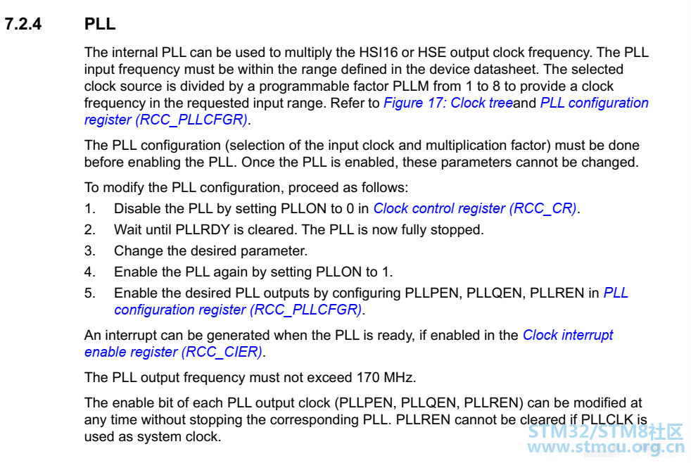

PLL
/ e: \& |; w4 {
* D2 g) b2 g; `7 J+ Q8 s, G
配置时钟精髓就是PLL倍频,因此搞清楚了它就很好解决了。
3 M' E$ f" ^6 Z/ m0 G手册上对PLL配置步骤如下图:
2 P3 N  G. y* j: L
0 u: U. \( j7 E  S首先通过上面的时钟树也可以看出来PLL的时钟源有两种:HSI、HSE。PLL的分频、倍频配置在RCC_PLLCFGR寄存器中。
. d) \# R0 d+ _配置PLL的过程是:
; m* N! G6 T5 v0 ]* S
: f) h" [5 _& B& R" U. O2 D
3 J( s. R+ S% N6 E
  • 将RCC_CR的PLLON位清零来关闭PLL。
  • 查询RCC_CR的PLLRDY是否被清零了,如果该位为0说明PLL已经关闭。
  • 配置分频、倍频系数等(单纯的使能或者关闭PLL_P、PLL_Q或者PLL_R不需要这些步骤,直接操作即可)。
  • 将PLLON设置为1,再次启用PLL。
  • 通过在RCC_PLLCFGR寄存器中配置PLLPEN、PLLQEN、PLLREN来启用所需的PLL输出。 注:PLL输出频率不得大于170MHz。 当一个时钟源被直接使用或通过PLL作为一个系统时钟,是不可能停止它。

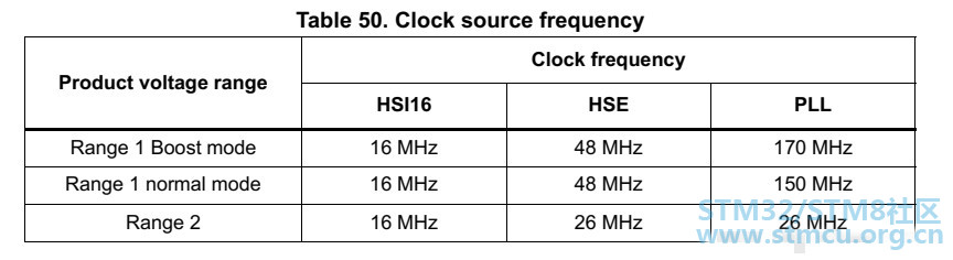

在不同的工作频率下,对应的电源模式也不一样。
$ g) A" i" i' U# B1 c可能是为了满足不同频率下的功耗管理,高时钟对应高内核电压,我使用TI的5529时也有倍频时修改内核电压的的操作。# [$ q9 [; ~2 I0 X7 T
g474的电源模式与各个时钟频率对应关系如下表:
! b' b3 W4 `+ L  t
  ^/ r7 J  O- ]8 Y& E: h
9 l- i1 {0 ]1 M- L3 p: X* ], t2 D( x
1 ?' A# P6 Z7 ?! E- f( }" W8 vPWR_CR1的VOS[1:0]对应Range2和Range1:2 G1 i2 e. s" M) f% b: `9 k
# X' G* M- v, n* z/ X& Y4 w
! @6 }* V% y7 ^* }1 W% U. U+ u
# }0 r5 q2 l$ N
" y/ f& [0 y: b至于Range1的normal模式和boost模式是在PWR_CR5寄存器的R1MODE位配置,R1MODE为0就是boost模式:
+ [/ N7 V! Y& S' c
# g8 h0 F( o0 Q* ^
- R0 f6 ^* Q( h" l" P6 {" F
! I" c) ]7 r" n$ v% ~0 q' ?5 J
1 l7 `5 Y" _4 _; L4 l/ ng474的R1MODE位与SYSCLK的对应关系如下:8 K& d: h6 o! n
/ W8 o4 G7 a+ j0 _% J
! j- D; E' M+ T: @0 J! M
& @, [; e2 S( Z9 c9 Z  C1 Y
4 U% a1 T$ E5 n) y# q6 ~

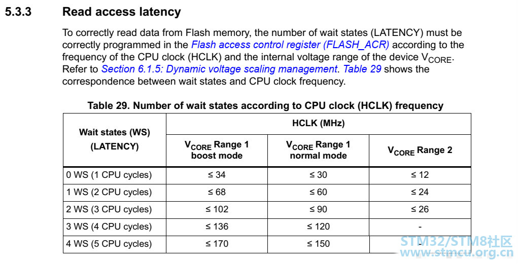

FLASH) J3 _+ P" L5 Y/ [+ {+ T
0 c9 G: ]$ t- v% s( D4 T
这个是我原来忽略的地方,原来就配置了PLL和PWR,然后倍频到140MHz就是极限了,后来我反复查阅手册,才发现了原来少了对FLASH的访问比率的配置。(可以看到上面的range_normal切换到range_boost模式步骤里已经提到了修改FLASH访问比率的事,但是由于没看懂是什么意思,还以为是延时1us,因此配置170MHz时候就失败了。)
' s) U* x4 Q7 C* N4 X+ T: f# w3 w5 R
上面提到range_normal切换到range_boost步骤里有这么一句:
3 R& C$ p1 W* @7 B( z/ h
  • 在range1 boost模式中,根据新的频率目标调整等待状态的数量(FLASH_ACR的LATENCY位)。) w) V- D6 H6 z* K3 v8 F
    + N5 ^. O* H5 r8 g6 @2 y: S& J: a3 c

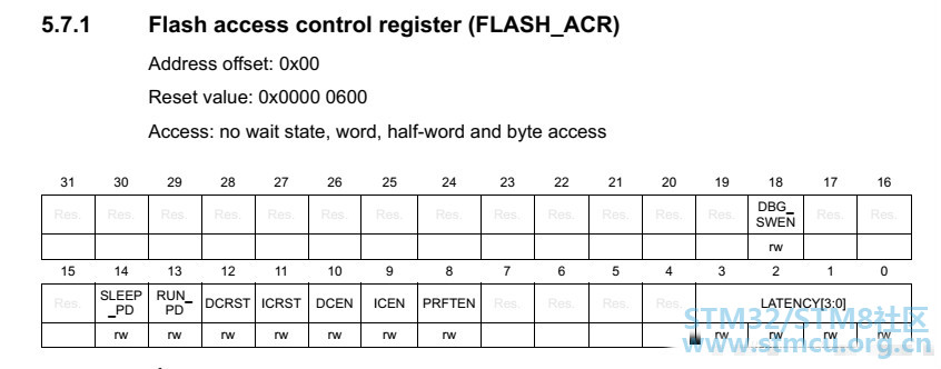

那么就看看这个 FLASH_ACR 的 LATENCY到底是个什么。
- H' |  o* X. b, h
查阅手册找到这个寄存器:
# N9 J; O* _7 ~
% |# L1 i7 }$ {9 ]/ f" `7 K
5 P* t4 o. R, {' _! P0 C3 M
: P4 x, _/ T: G; q

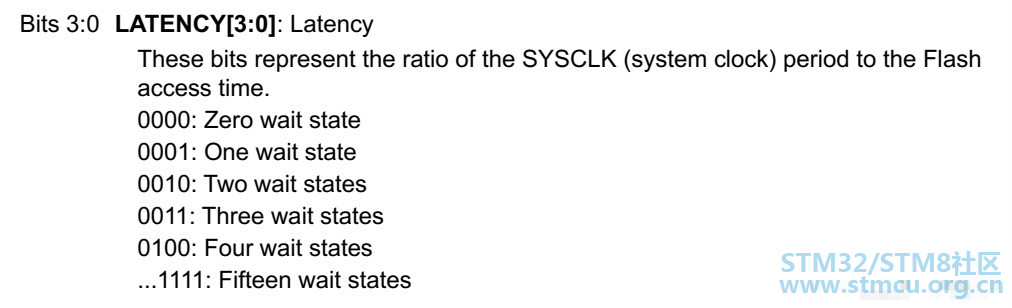

可以看到LATENCY在最低位:
% G' V5 _  @8 k0 [
/ r7 I' c$ Q* p8 @
2 w  ^+ d- |$ j& b) r; z
$ S' l8 `9 }/ X* `: |
" F9 A+ v% ?+ A
0 |' J' c+ V- y5 P- b- N) o
LATENCY[3:0]:这些位表示SYSCLK(系统时钟)周期与Flash访问时间的比率。
# T, n3 Q; M1 r1 y' O( L7 q2 I
知道了它是干嘛的,那么它到底设置为多少合适呢?如下图所示:
) B  E- q1 n' g+ x
4 ^- L+ y$ C9 b3 ?
% Y) _5 M0 A- g2 r' c5 V6 P
5 m9 Z+ v* T* }$ Q$ S8 j! X3 ]
为了正确地从闪存读取数据,等待状态(延迟)的数量必须根据CPU时钟(HCLK)的频率和内部电压范围的设备VCORE被正确地编程在闪存访问控制寄存器(FLASH_ACR)。参考第6.1.5节:动态电压缩放管理。表29显示了等待状态和CPU时钟频率之间的对应关系。
$ f7 X( q3 S1 S
- z) w5 ^' u* F6 z; m( Y: D. [% u
对号入座,我要设置为170MHz,模式为Range 1 Boost模式,那么对应LATENCY值应该为4WS,因此将其配置为4。
: S9 X% ], M7 ?
FLASH->ACR |= FLASH_ACR_LATENCY_4WS;
9 U' ]# I; ~/ N0 {9 e
