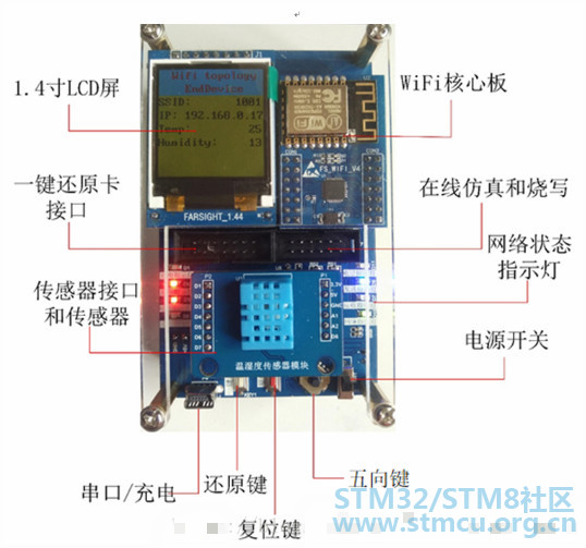

STM32—GPIO操作(基于STM32F051开发板)
  m; |: O" b' H- E
内容概述:/ _  b. g5 o' u: B- L- ?
GPIO的基本概念及寄存器介绍
照亮电子世界的那盏灯——LED寄存器版
照亮电子世界的那盏灯——LED库函数版
初识人机交互——按键

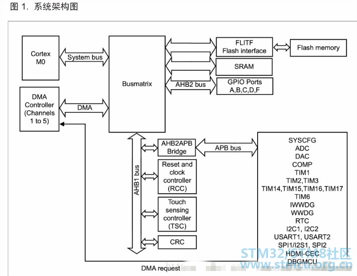

GPIO的基本概念及寄存器介绍:6 i& j. p4 l5 g& `/ {3 d$ O
内容概述:
GPIO接口简介
GPIO功能复用
GPIO寄存器介绍
GPIO接口简介:
通用输入输出接口GPIO是嵌入式系统、单片机开发过程中最常用的接口,用户可以通过编程灵活的对接口进行控制,实现对电路板上LED、数码管、按键等常用设备控制驱动,也可以作为串口的数据收发管脚,或AD的接口等复用功能使用。因此其作用和功能是非常重要的。

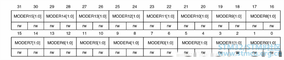

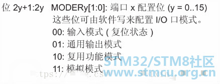

GPIO寄存器MODER(端口模式寄存器):
" I$ G- Y; P; X9 ?$ @9 e6 [! s# t
0 \" y5 g0 b# Z( d' Y3 N: B1 f; ^9 B6 S- e2 r
3 B. r1 W. S; G! g! @( p$ N  p: r. y3 U. C2 ?' F
GPIO 端口模式寄存器 (GPIOx_MODER) (x = A..D,F)
偏移地址: 0x00
复位值:
●  0x2800 0000 端口 A
●  0x0000 0000 其他口

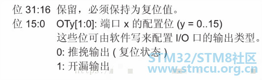

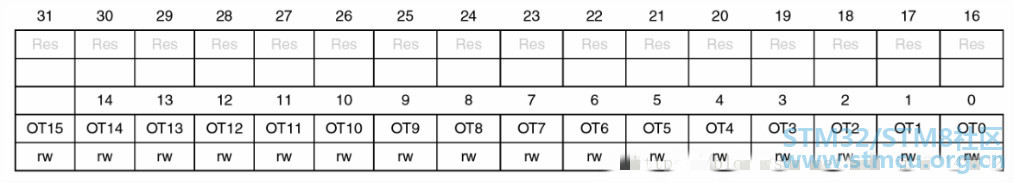

GPIO寄存器OTYPER(端口输出类型寄存器):
, X  g. k! Y' _, ]9 \+ L8 q
1 N: G2 M/ A$ A
$ j- ~+ F! ^$ a
4 Q9 w( m  z; Y0 T( r3 u5 h
( R) c5 j9 |7 U- w. z$ c) y. t0 `6 m2 f) N! ~8 f; H" d
GPIO 端口输出类型寄存器 (GPIOx_OTYPER) (x = A..D,F)
2 p; g  `$ x' J. Z# i4 b  P
偏移地址: 0x04
复位值: 0x0000 0000

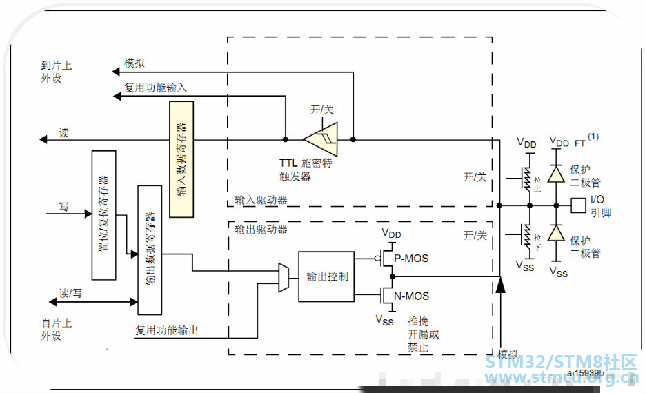

GPIO工作原理框图:

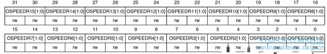

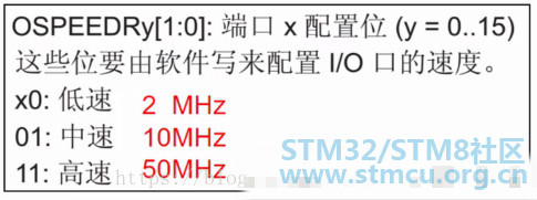

GPIO寄存器OSPEEDR(输出速度寄存器):
7 L7 M+ I3 n* R. v$ i
# L( x0 t. Q: Q  ?# o
* M" e. D$ I/ _" W
8 G: m) \3 d" k# k
6 U% b. E; i; i  Z& {( e/ d! M2 Y
; t& J  d9 w$ ^7 a$ F
) C% V3 A# }, L* T. R
% T. Z1 E9 C7 c0 V3 a
% ^4 B4 B+ a$ n9 J- L! X
GPIO 口输出速度寄存器 (GPIOx_OSPEEDR) (x = A..D,F)
偏移地址: 0x08
复位值: 0x0000 0000

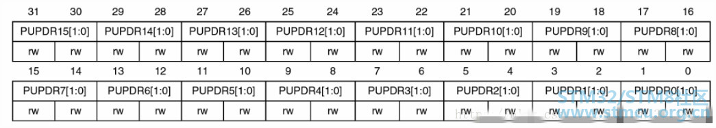

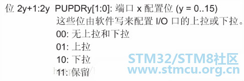

GPIO寄存器PUPDR(上拉 / 下拉寄存器):
! m. W* V# w% o9 b1 |+ [
2 n; r  C" k! V# `! ^- J: s- ~
# X4 X. Q* i6 \' Y
% v& I$ {$ F% F/ M" O# e5 J- z: O
6 |1 b4 `" E% I# z, N$ C
GPIO 口上拉 / 下拉寄存器 (GPIOx_PUPDR) (x = A..D,F)
偏移地址: 0x0C
复位值:
● 0x2400 0000 端口 A
● 0x0000 0000 其它端口

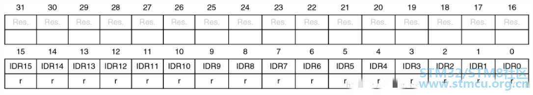

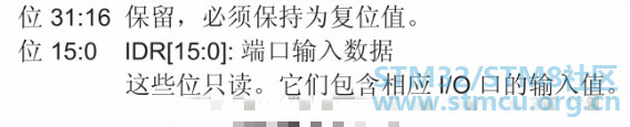

GPIO寄存器IDR(输入数据寄存器):
0 J: ~/ C. G% F0 W6 O4 T
: ?9 L  O/ t5 |) b$ m- Z
3 F- o, s/ ]( C7 c% H' v: [5 m2 A
3 o* m( j- m9 R! j% R
GPIO 端口输入数据寄存器 (GPIOx_IDR) (x = A..D,F)
偏移地址: 0x10      复位值: 0x0000 XXXX (X 表明不定 )

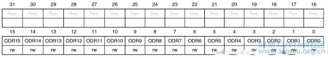

GPIO寄存器ODR(输出数据寄存器):
# _+ R- F& M* ~1 q
. }8 @. w0 w8 e# y, H
/ ]- W0 E6 b) ]& i" B6 U
9 L) q+ S/ J1 z
GPIO 端口输出数据寄存器 (GPIOx_ODR) (x = A..D,F)
偏移地址: 0x14      复位值: 0x0000 0000

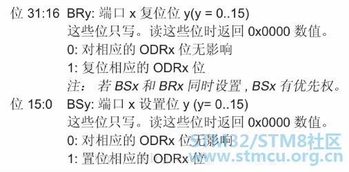

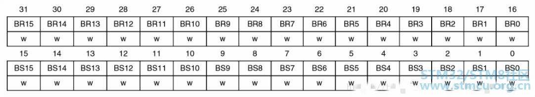

GPIO寄存器BSRR(置位 / 复位寄存器):
. W; {: _) z! t5 Z
2 T1 K3 D4 g. x$ ]
* H8 g' {7 O0 J2 ]' e* R6 S
% B; e; s4 m8 P; J& p. X
1 Z, O6 i" Y; V- `% ]* x
GPIO 端口置位 / 复位寄存器 (GPIOx_BSRR) (x = A..D,F)
偏移地址: 0x18      复位值: 0x0000 0000

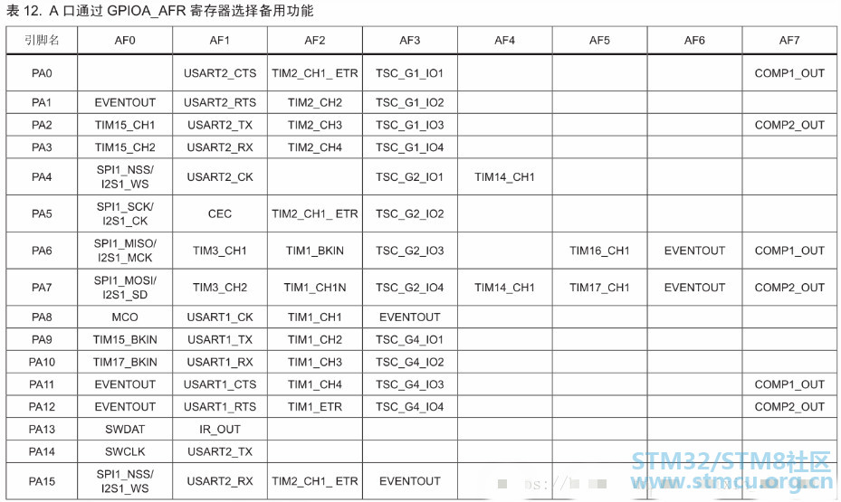

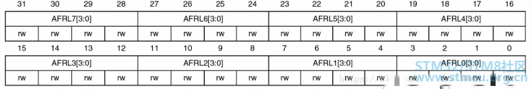

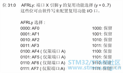

GPIO寄存器AFRL(复用功能低位寄存器):
' R2 |7 R# p2 s& [0 _
6 U: J& c4 I) g4 C' F0 l
9 z: P) z% u" ?% ^
) K' a* f, T3 a% y( E
GPIO 复用功能低位寄存器 (GPIOx_AFRL) (x = A..B)
偏移地址: 0x20       复位值: 0x0000 0000
) a" j2 _3 G  j5 t) T

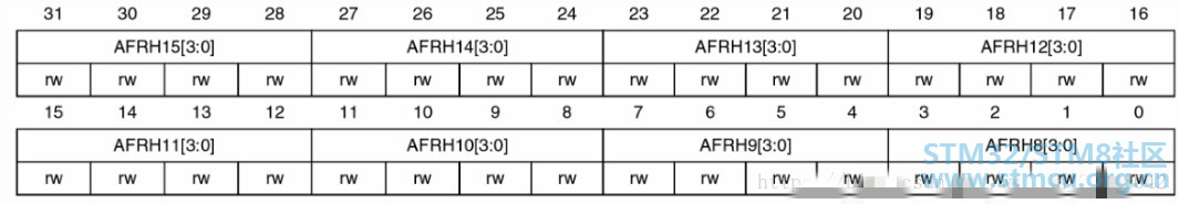

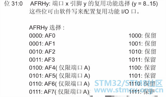

GPIO寄存器AFRH(复用功能高位寄存器):
9 @- _& u9 \- Z5 Q! W
7 }9 @( K/ ]3 Y( k8 n
- o; m, z  j$ v$ I% ~
6 @! w5 ?7 b  N+ x
GPIO 复用功能高位寄存器 (GPIOx_AFRH) (x = A..B)
偏移地址: 0x24       复位值: 0x0000 0000

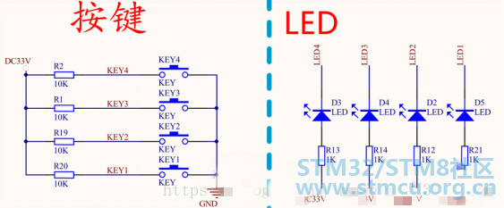

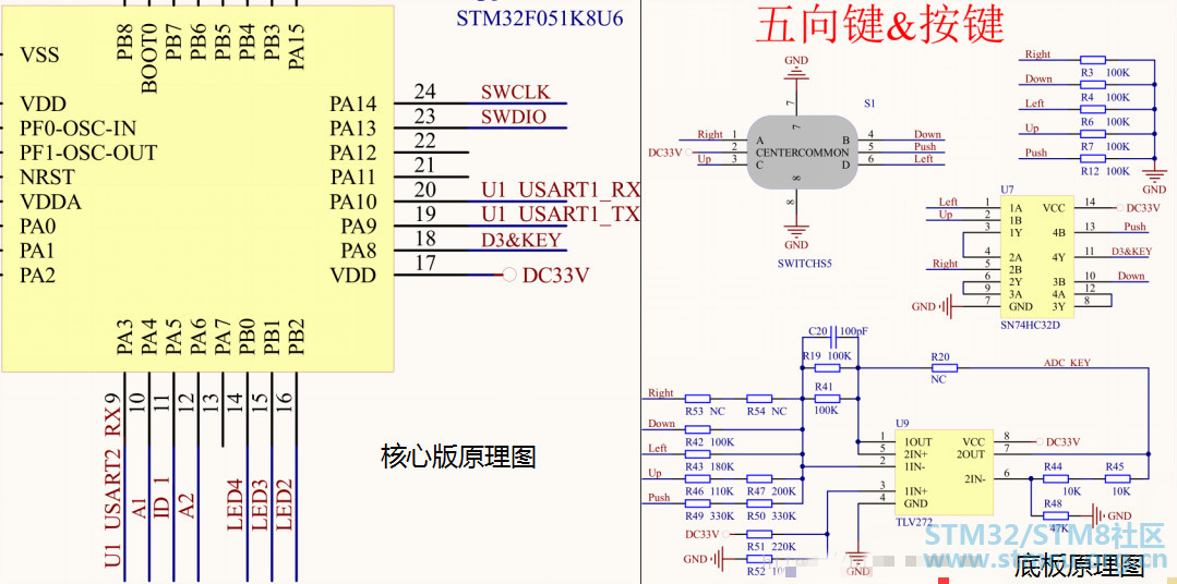

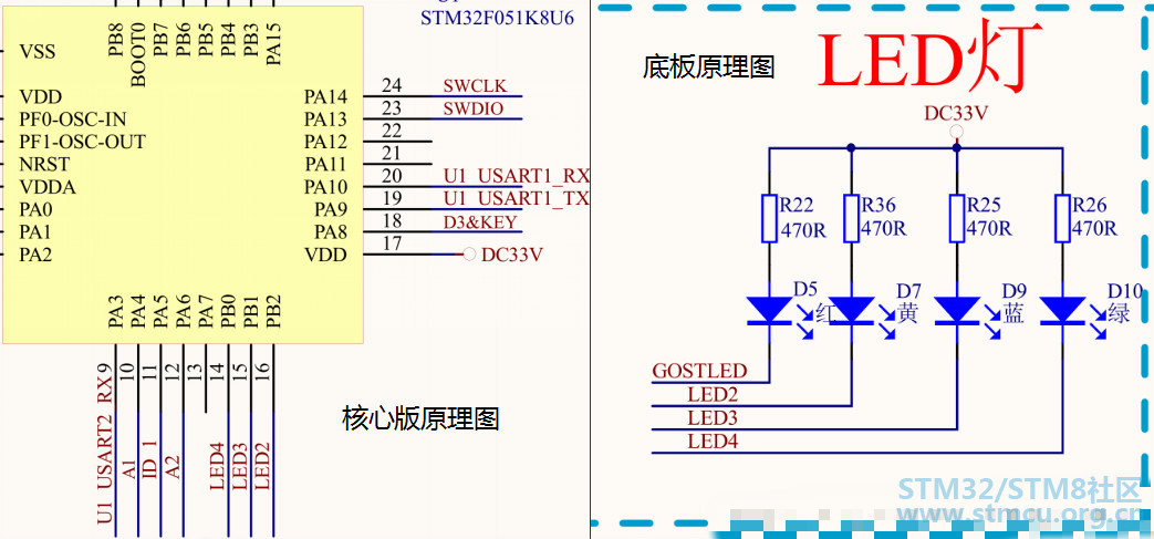

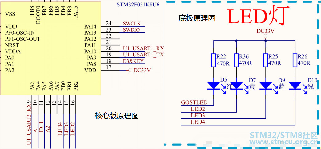

硬件原理图分析:
6 t4 O# V7 w+ U; ]
. [  U4 M6 k5 Z$ ?" Q( X5 {- }' D

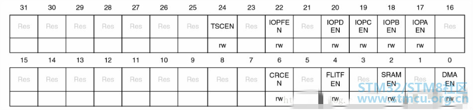

使能GPIO的时钟:
: M  S, M- R' p4 H
2 ~5 y) e9 R" w# ~3 ~( t
- z" G* H6 ^  }3 P! ^, U, c
6 N: F& i% m. A' S
AHB 外部时钟使能寄存器 (RCC_AHBENR)
偏移地址 : 0x14
复位值 : 0x0000 0014
访问:无等待周期,字,半字和字节访问
编程步骤分析:
, s. \4 ]0 b' M$ i
  1. 开启GPIOB的时钟
    : M; @4 `: A/ O% t
  2. RCC->AHBENR  |=  1<<18;            ) p, m, j1 U. d/ `8 D
  3. 6 z4 J% F) _$ R/ b
  4. 配置PB0 PB1 PB2接口
    ) S$ G& E& _9 E/ U' C
  5. GPIOB->MODER |= (1<<0)|(1<<2)|(1<<4);    //设置PB0, PB1, PB2为通用输出模式& C% f. K. `6 V2 E% O  N
  6. GPIOB->OTYPER = 0x0;    //设置PB0, PB1, PB2为通用推挽输出
    ; G1 V* q! K  s2 ^2 X6 T$ o
  7. GPIOB->OSPEEDR = 0x0;   //设置输出速度为低速4 D- m* m  R. I  D/ D# f
  8. : l6 p4 u' p% g) E
  9. 控制LED1 f2 j9 R( v, R+ R0 ~7 ~% D0 P
  10. GPIOB->BSRR = (1<<16)|(1<<17)|(1<<18);     //复位PB0, PB1, PB2 既点亮LED
    0 [9 l2 K6 ]2 X
  11. GPIOB->BSRR = (1<<0)|(1<<1)|(1<<2);    //置位PB0, PB1, PB2 既熄灭LED

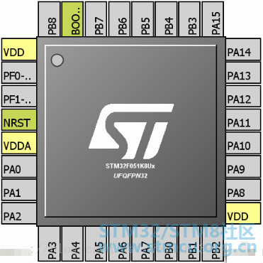

硬件原理图分析:
; \* ~# I# S1 Z3 I
: d$ \8 }( v' _

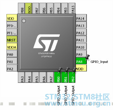

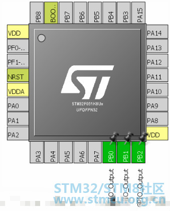

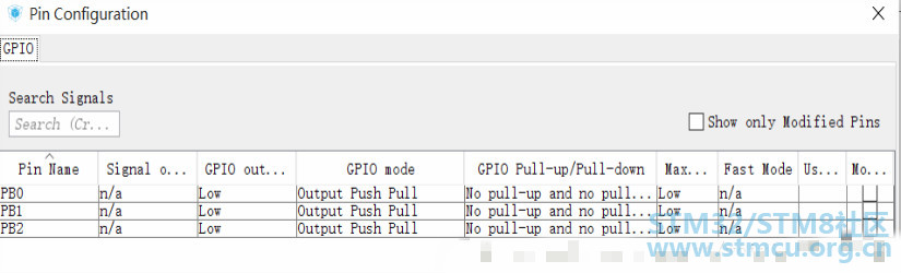

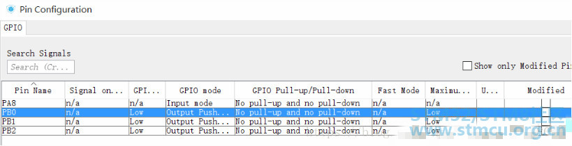

CubeMX的配置:
+ a: B7 z4 _5 c% i7 ^; f$ W& R+ E
3 |* M8 Y8 @, [( `7 o/ @
7 S& V' o/ |9 W. N0 M0 u3 U; N# \4 e; I: `; r
: Y( W% y" Y5 t. H3 |& X
初始化关键代码分析:
3 D- }) F4 X( u
  1. 开启GPIOB的时钟
    4 q3 J. r5 Q3 _4 p3 Z0 e8 T- X+ n2 K
  2. RCC->AHBENR  |=  1<<18;            8 {4 j" ?+ T: n& C: G$ b4 d
  3. " n0 @( P; e) e1 J
  4. 配置PB0 PB1 PB2接口   $ `0 V# n+ s1 m, {
    2 }( T, Y/ u. z7 o1 ^% r8 J+ W
    $ y& B  M. `, u1 z& r/ H9 o
    7 _6 X; V) A/ r# J  U/ F
  8. % \) I$ E  |8 [/ w0 |  G8 A+ [' o
  9. 控制LED% u+ l/ L. Y" E5 N
  10. GPIOB->BSRR = (1<<16)|(1<<17)|(1<<18);     //复位PB0, PB1, PB2 既点亮LED% I1 |) p" {2 P+ i; K( H
3 E' x- Q6 X0 d+ m' w
控制LED关键代码分析:
, Z$ q* t. I' X' s0 w1 l% q, F
  1. - I4 [& D% V2 E  g& q, C+ ?7 }
  2. 复位PB0, PB1, PB2 既点亮LED
    - i) y! I4 y: O- C9 D
  3. HAL_GPIO_WritePin(GPIOB,  GPIO_PIN_0|GPIO_PIN_1|GPIO_PIN_2, GPIO_PIN_RESET);) T  H* h' r/ v3 F  M! \5 r, \* p1 s
  4. " S7 o" \' d! q, X9 N0 d3 w
  5. 置位PB0, PB1, PB2 既熄灭LED' J5 m+ C# n; _+ @6 `# g- U
  6. HAL_GPIO_WritePin(GPIOB,  GPIO_PIN_0|GPIO_PIN_1|GPIO_PIN_2, GPIO_PIN_SET);

硬件原理图分析:
- q  O; P1 S; G7 j" u5 @
CubeMX的配置:
3 l& Z* G: C; M% Z# c: c5 x1 N6 o
9 l: \% f: v5 X8 ~! u
STM32F0硬件:
编程实例操作:按下按键灯的状态会进行翻转
& G1 o, z- g+ ]" N: t8 o! U; Y% \* |1 y
  1. # @. A7 z/ m3 y' i
  2. ​while (1)
    ( c7 x6 ?4 |, W" y
  3.   {0 M) W4 T8 N9 v4 u$ u- _3 z
  4.                 while(!HAL_GPIO_ReadPin(GPIOA, GPIO_PIN_8)); //判断按键是否按下* [8 l# ?0 F8 r3 M7 g0 X6 a
  5.                 HAL_Delay(20);  //延时消抖' ]) F  `0 }9 C0 V: w  Z
  6.                 while(HAL_GPIO_ReadPin(GPIOA, GPIO_PIN_8));  //再次判断按键是否还是按下状态) G. N1 u. l/ b
  7.                 HAL_GPIO_TogglePin(GPIOB, GPIO_PIN_0|GPIO_PIN_1|GPIO_PIN_2); //使灯翻转(亮灭)2 \! k) \4 {" b6 \$ u. L) w6 {
  8.                 while(HAL_GPIO_ReadPin(GPIOA, GPIO_PIN_8));  //判断按键是否抬起
    ( V9 C0 r7 Y# w) S* v) ?
  9.                 HAL_Delay(20);   //延时消抖
    ' _* Y: `9 `. }1 p1 K% y
  10.   }
