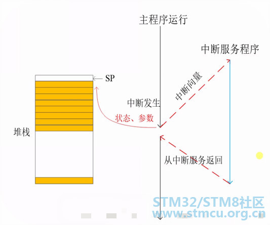

中断的基本概念:
处理器中的中断:在处理器中,中断是一个过程,即CPU在正常执行程序的过程中,遇到外部/内部的紧急事件需要处理,暂时中止当前程序的执行,转而去为处理紧急的事件,待处理完毕后再返回被打断的程序处继续往下执行。中断在计算机多任务处理,尤其是即时系统中尤为重要。比如uCOS,FreeRTOS等。
意义:中断能提高CPU的效率,同时能对突发事件做出实时处理。实现程序的并行化,实现嵌入式系统进程之间的切换。
中断处理过程:
进入中断:
     处理器自动保存现场到堆栈里
     {PC, xPSR, R0-R3, R12, LR}
     一旦入栈结束,ISR便可开始执行
     晚到的中断会重新取ISR地址,但无需再次保存现场
退出中断:
     中断前的现场被自动从堆栈中恢复
     一旦出栈完成,继续执行被中断打断的指令
     出栈的过程也可被打断,使得随时可以响应新的中断,而不再进行
    现场保存

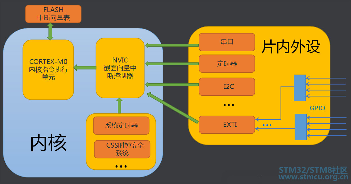

STM32F0中断的体系结构:
$ R4 @" x6 S4 w; y3 ~
NVIC的主要功能:
中断管理
支持异常及中断向量化处理
支持嵌套中断

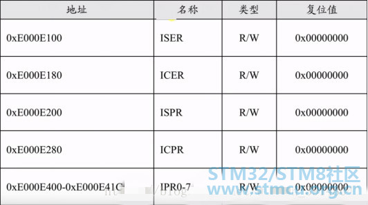

中断管理:
Cortex-M0处理器中,每一个外部中断都可以被使能或者禁止,并且可以被设置为挂起状态或者清除状态。处理器的中断可以电平的形式的,也可以是脉冲形式的,这样中断控制器就可以处理任何中断源。

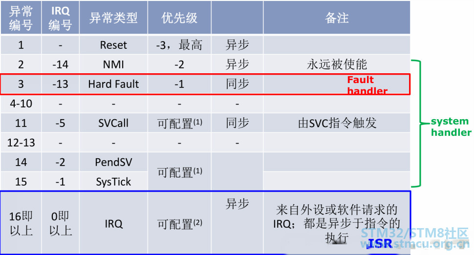

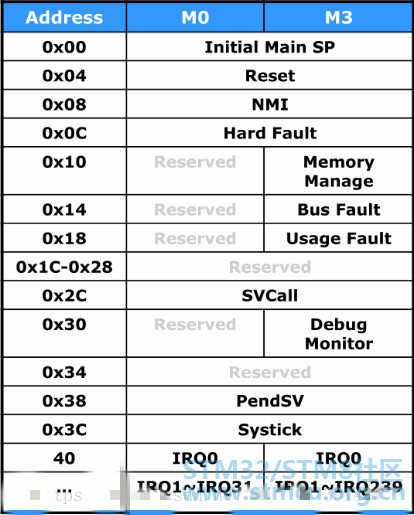

中断和异常向量表:
STM32F0中断和异常向量:
    Cortex-M0内核可以处理15个内部异常,和32个外部中断。
    STM32F051实际上只使用了6个内部异常和28个外部中断。
当异常或中断发生时,处理器会把PC设置为一个特定地址,这一地址就称为异常向量。每一类异常源都对应一个特定的入口地址,这些地址按照优先级排列以后就组成一张异常向量表。
向量化处理中断的好处:
    统的处理方式需要软件去完成。采用向量表处理异常,M0处理器会从存储器的向量表中,自动定位异常的程序入口。从发生异常到异常的处理中间的时间被缩减。
! E& V6 E9 K* K. b& W: T  D5 h3 |
( m4 j, E- b* P/ t. J3 I1 a% A  Z" |
" `8 w" [0 [& G  N
注:中断和异常的区别:中断是微处理器外部发送的,通过中断通道送入处理器内部,一般是硬件引起的,比如串口接收中断,而异常通常是微处理器内部发生的,大多是软件引起的,比如除法出错异常,特权调用异常等待。不管是中断还是异常,微处理器通常都有相应的中断/异常服务程序。

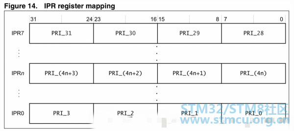

STM32F0中断的优先级:
    3个固定的优先级,都是负值,不能改变
    四个可编程优先级,用两个bit位表示,00,01,10,11
    优先级越小优先级越高
( }9 V5 S4 g4 l' X0 |
, d0 d, V% H" o+ s- e0 D2 ]; ]
注:不同优先级的中断同时发生,优先处理优先级编号较小的那个 同样优先级的中断同时发生,中断向量号较小的那个优先响应。

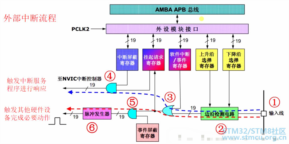

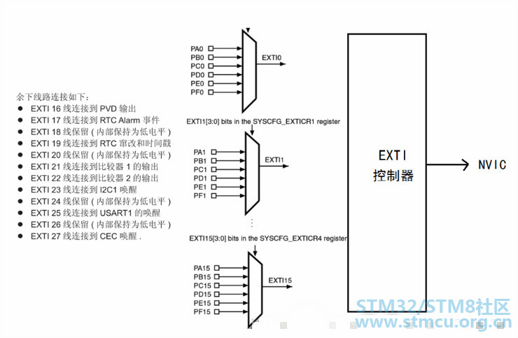

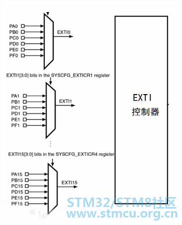

外部中断控制器EXTI:
在 STM32F05x 中,共有最多 28 中断 / 事件线可用:
GPIO 口连接到 16 个外部中断 / 事件线

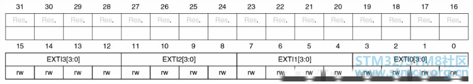

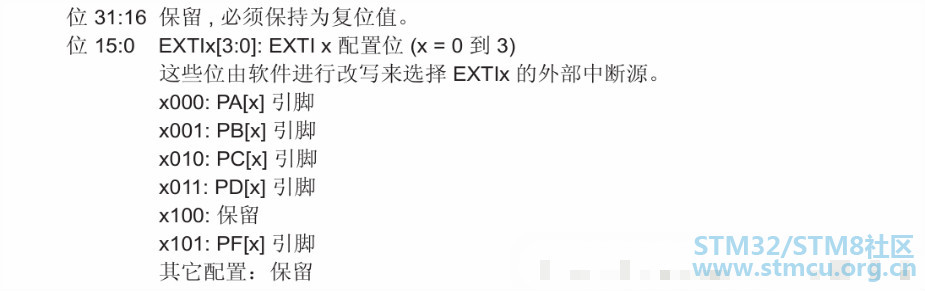

SYSCFG 外部中断配置寄存器 1-4 (SYSCFG_EXTICR1—4):
  ?$ f5 j; H6 U  d
" s* L: }- H0 _( T- }  m
外部中断 / 事件框图:

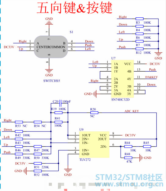

按键原理图分析:
3 A/ P) n4 Q/ \, K# I
' z& F! U/ B& C0 e, o+ T7 \
) S+ a2 b/ k, H

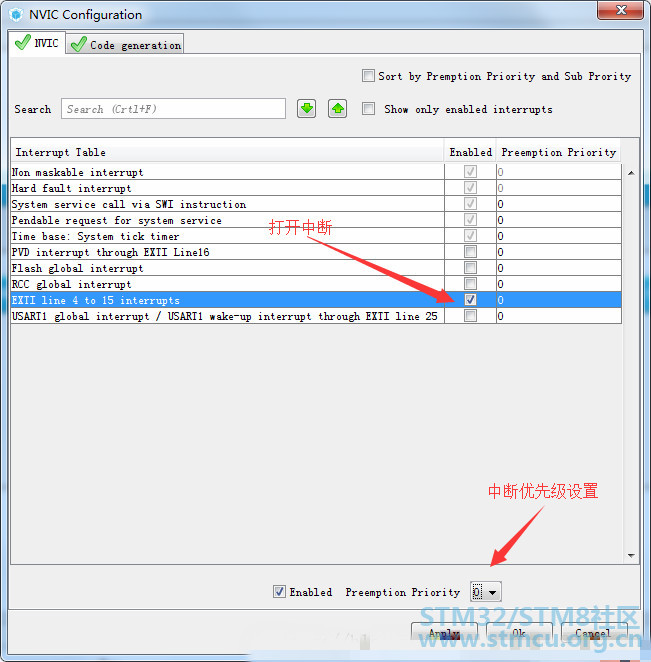

按键中断编程步骤分析:
1、使能相应的时钟
2、配置GPIO管脚为中断功能
3、设置中断优先级
4、使能相应的中断
5、实现中断服务程序

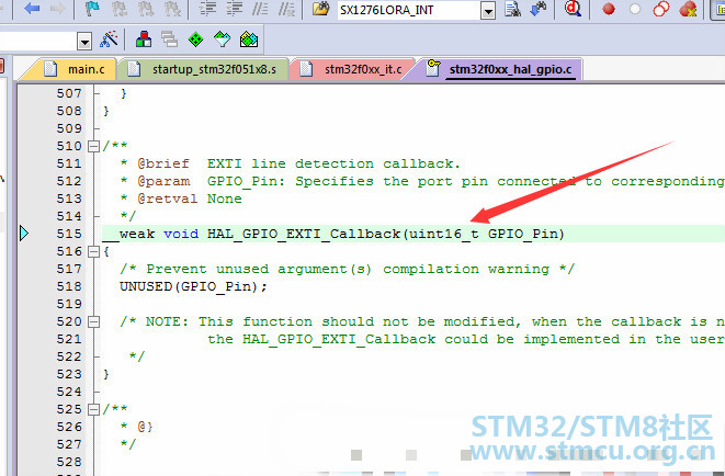

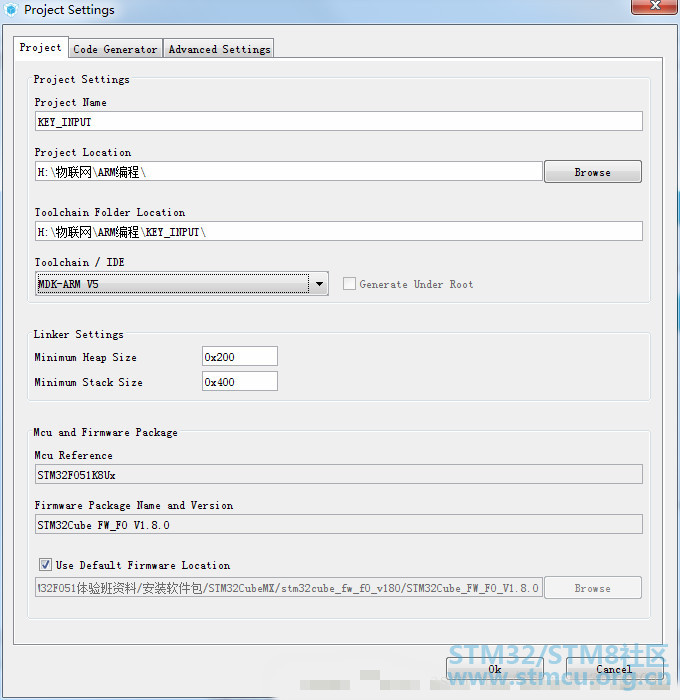

按键中断编程实例:

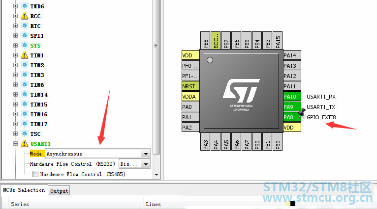

配置引脚功能:
7 O, P( u. Q7 F1 J
设置串口:
( s3 g: k% U4 ~! g/ b. X
4 [3 [, u* ]2 s# V1 L' I6 Y

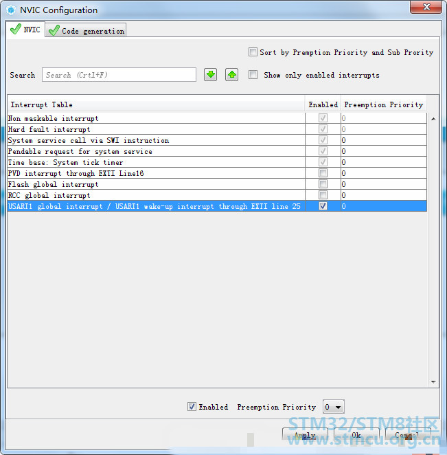

打开中断:
* A; l' P. S# W$ a- w

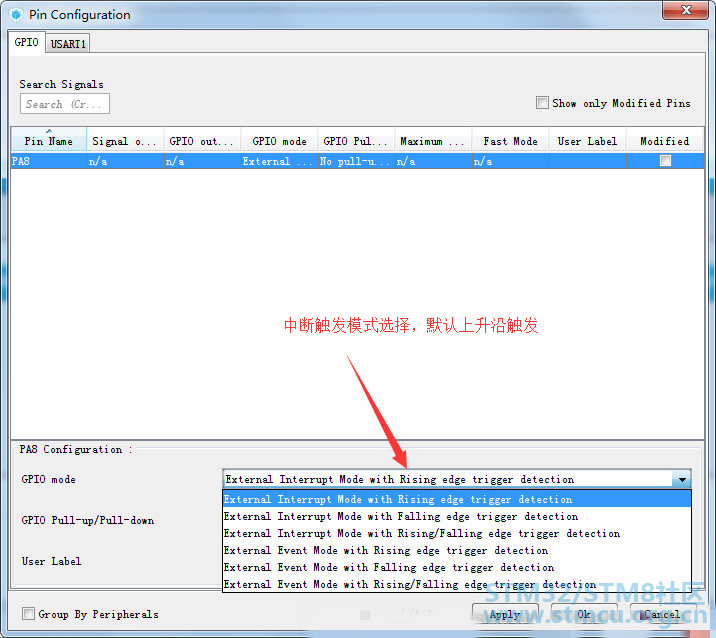

设置中断触发方式:
: ]6 c* t: M5 i  U6 R

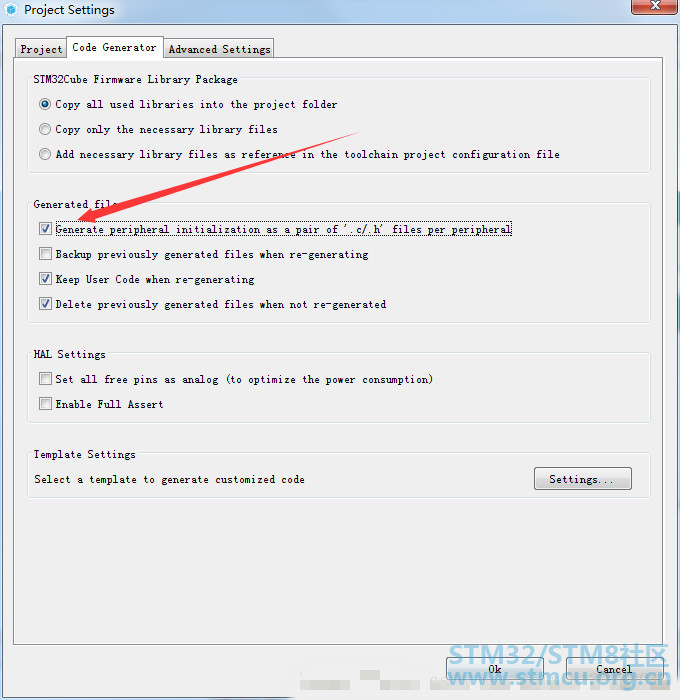

导出工程:
! f& z9 [/ y1 B/ C: A  I
* y5 T" F) w9 r: E5 j' [& n; v

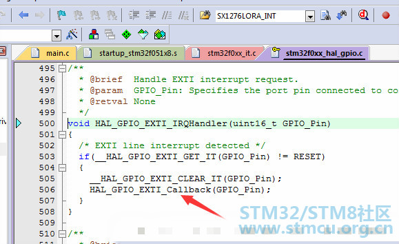

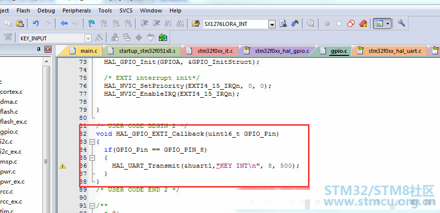

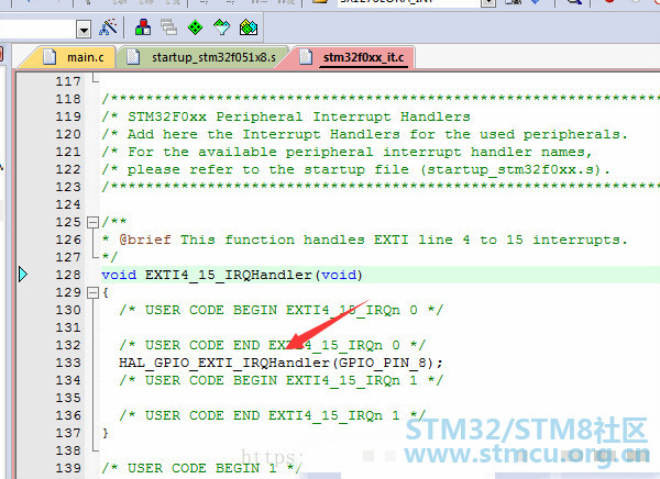

追入向量表中对应的函数:
继续往下追相应的函数:
- z2 F' i6 K: M6 h! H' A- R
继续往下追:
1 F& C6 }% T; Z; x6 [/ L
需要重新编写的中断处理程序:
' F3 F. [& ~5 I
, A# j/ k( |2 e" o* [$ x7 F/ V& J
重新编写中断处理程序并添加必要的头文件:
* L2 m0 @: W5 x" H

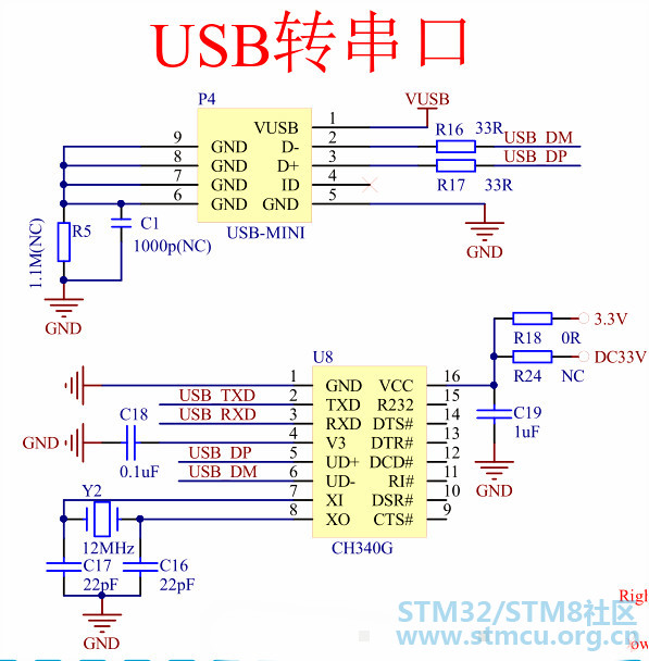

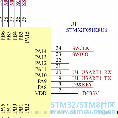

串口原理图分析
/ N: q! A! d& n; E) \9 ^4 l6 M. K
& O4 J  H6 _" P8 r

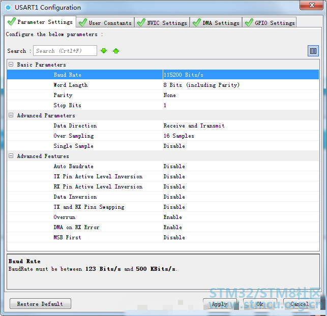

串口中断编程实例:

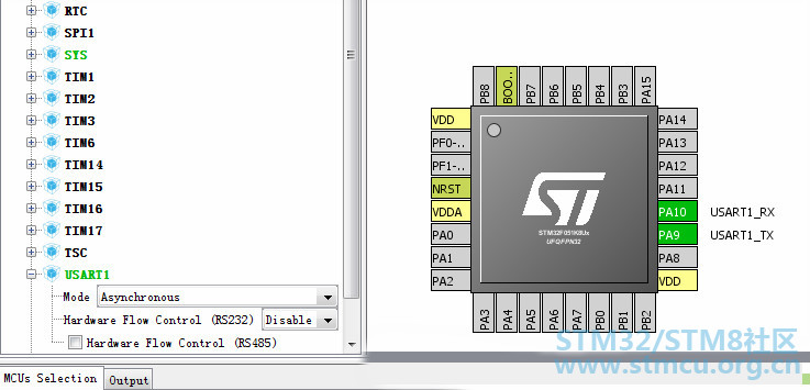

引脚功能选择为串口功能
* m) o2 e* ]; b. j7 C2 T, W
# A3 ]* q# E8 A4 N$ t$ E& Y

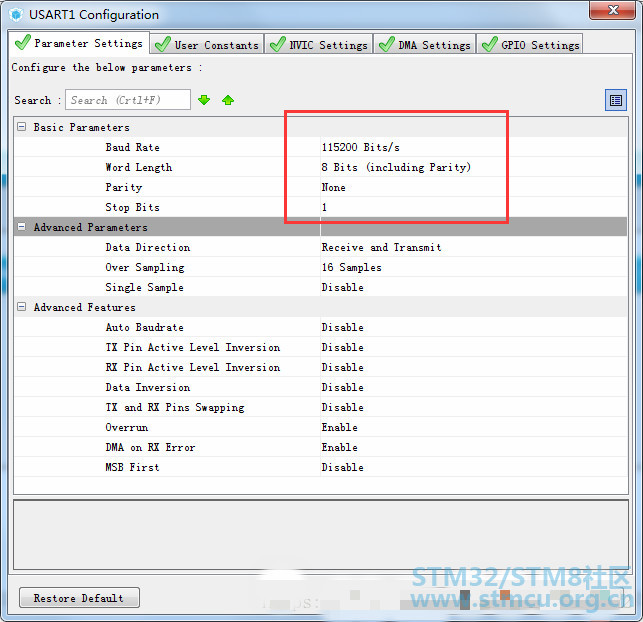

设置通信协议
( g; l8 `" {* s3 E5 L4 w$ Y
打开对应中断
' q7 w, c  [( s, s4 N# W4 n

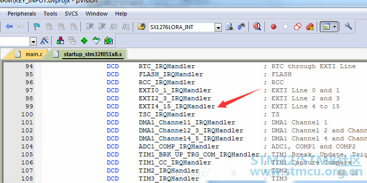

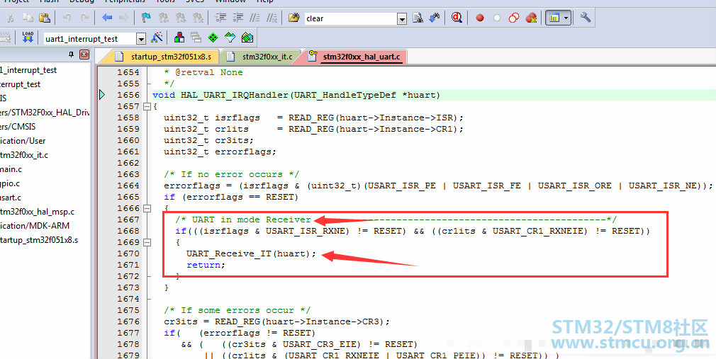

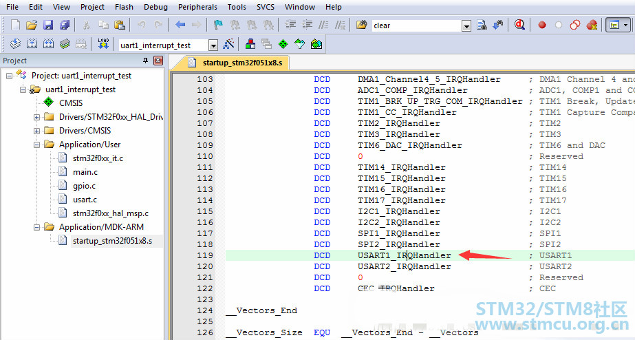

在中断向量表中找到对应的向量,往里面追
& R' H2 ?8 L. M; w/ m
3 T- H- j9 \" p8 l
+ d( M2 r; a9 }: Z

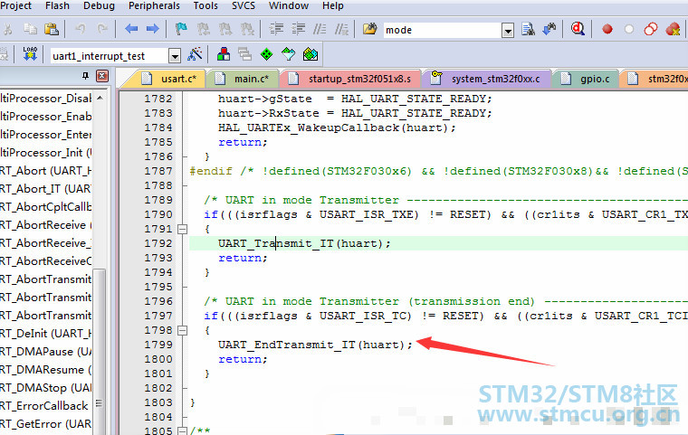

串口接收中断的实现
; ~) ]6 ^- C) i/ k1 s

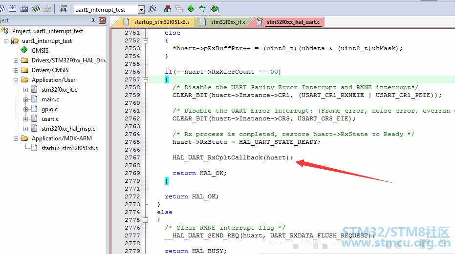

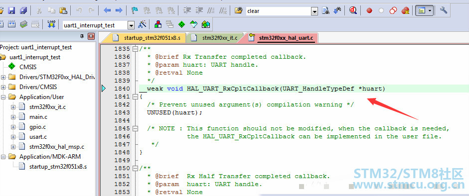

找到串口接收模式下的函数,继续往里面追
# a, O/ H3 C6 Q7 M$ H
1 Y! c$ O; Q8 Q- ?2 U  i
  b) y4 [7 O; l

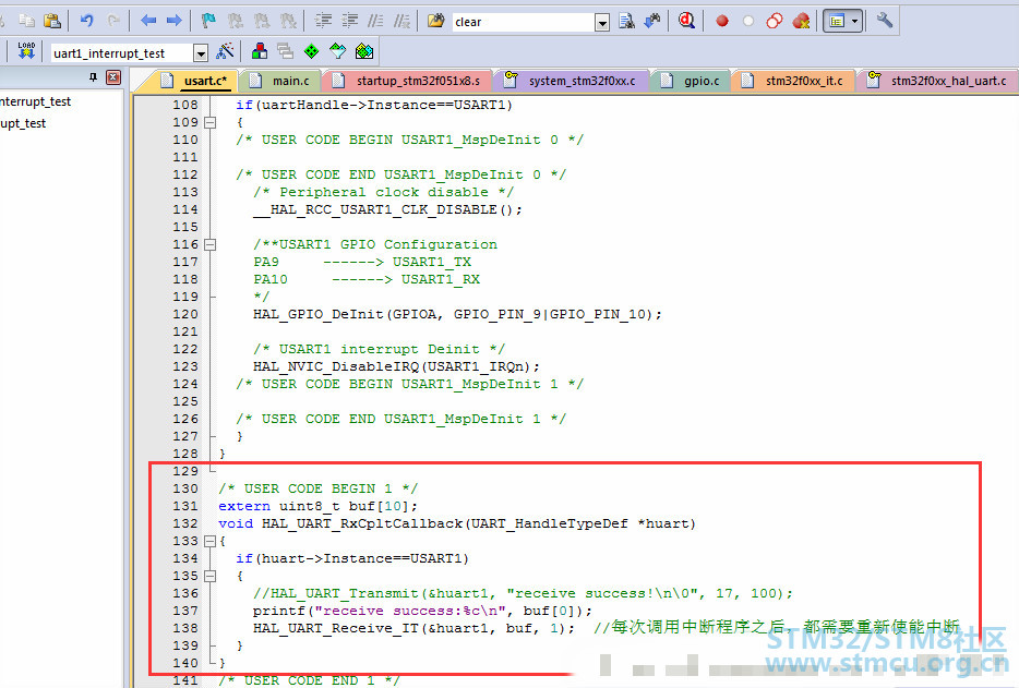

找到回调函数并改写
# n* W4 l/ N8 H! D) d' L. ?) u
改写代码如下:
8 o. L) N0 I2 H/ ?1 s

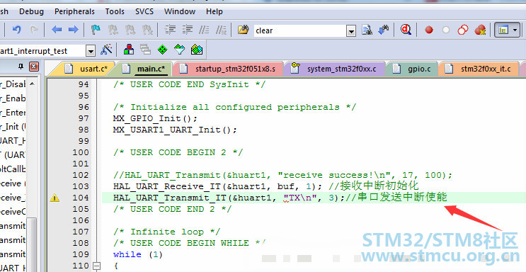

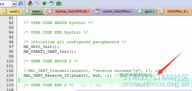

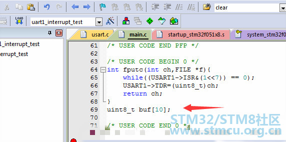

main.c中定义一个全局变量用于存放字符串,并将串口接收中断使能:
- U5 |, h* f# z: h
- I" W  _' n( h
0 D# K3 A. _( g  u: B. M+ Y, R
  1. uint8_t buf[10];
, t/ ]% w( R, @3 _6 H! c! [" {
( I- r$ i4 L- M  _% d
  1. HAL_UART_Receive_IT(&huart1, buf, 1); //串口接收中断使能(这里设置的是接收一个字符就中断)
+ R1 D) [, a& k! h7 W! i3 B
& c8 F' L6 T6 E5 c& N
- U; y" \& y2 N. e1 H  t* s
  m: F* V  A( U9 [

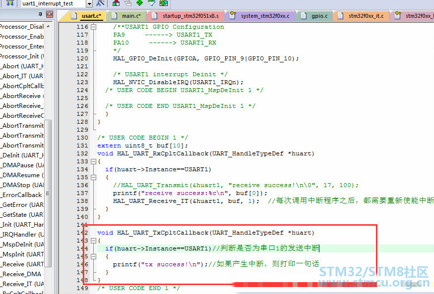

在usart.c中重新编写回调函数:
; B$ k! n- E: f" i1 u5 z4 t& Y8 V
  1. 8 F/ x; U. C8 l2 ?( o( w
  2. ​​extern uint8_t buf[10];. Z# o# m; ], |  @& _* ~+ k$ Z: T% K
  3. void HAL_UART_RxCpltCallback(UART_HandleTypeDef *huart)
    , W0 f: n3 ?9 A. k
  4. {. l3 n  R. z- v' u4 c* B/ K
  5.         if(huart->Instance==USART1)& f3 t$ [6 y$ V7 S- _  ^
  6.         {) a/ J/ H5 x# D; K/ n  j
  7.                 //HAL_UART_Transmit(&huart1, "receive success!\n", 17, 100);. O* }8 X$ K/ L
  8.                 printf("receive success : %c\n", buf[0]);  //如果调用printf函数,则需要重新编写fputc函数; X- X# I7 i0 M, H7 U2 c
  9.                 HAL_UART_Receive_IT(&huart1, buf, 1);  //每次调用中断程序后都要重新使能, q* E$ f5 t8 n" c" }. C
  10.         }5 g2 p4 X/ ^+ P1 X) H
  11. }
    ; H! c, \2 p4 e; Z, h" ?! \
  12. " [! a. V4 N& F3 q5 n4 Y
  13. 重新编写fputc函数如下:
    $ r: M4 o- V% C
  14. int fputc(int ch,FILE *f){        ) O7 l$ q! a# ?. t) F: ]
  15.     while((USART1->ISR&(1<<7)) == 0);        $ F5 P! J4 }7 `2 P% ~; [9 Z
  16.     USART1->TDR=(uint8_t)ch;
    0 d6 l; P; `5 d2 s/ P
  17.     return ch;
    ) b. P* {! b* ^* O, I
  18. }

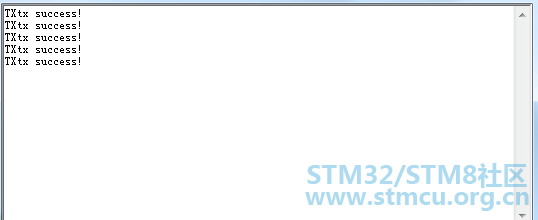

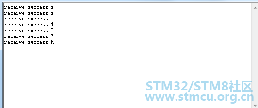

测试结果:
串口发送中断的实现
: g1 g# [  n1 D! j
串口发送中断使能:
8 U" \! |( ^4 f6 q6 ~( U0 Q
  1. HAL_UART_Transmit_IT(&huart1, "TX\n", 3);//串口发送中断使能
. @5 [: A3 H: n- u

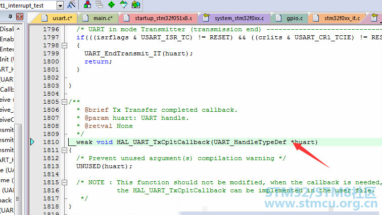

追加到回调函数:
- C, _6 ~  l, i4 ]+ H
重新编写回调函数:
5 k! A' d$ `# E" Z5 a0 W
  1. void HAL_UART_TxCpltCallback(UART_HandleTypeDef *huart)
    ' ]$ |# M; m: b
  2. {5 V" [9 s1 X. v) o
  3.         if(huart->Instance==USART1)//判断是否为串口1的发送中断
    3 ?. g, |! k9 J" d
  4.         {
    ! {9 f& O  l2 k. J0 U6 J6 w2 |
  5.                 printf("tx success!\n");//如果发生中断,则打印一句话
    7 Q; C3 ~: v$ D( m1 P
  6.         }
    / `4 L* N9 H9 k: M, x
  7. }
" L+ @% |! \& T8 j
' x, _, _/ V9 ?# ^2 s7 T
; q  A2 @6 o5 O! l3 p0 b
测试结果:
